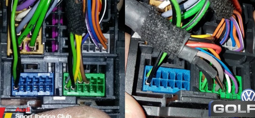

Primero: NO. Ese cable que sale del RCA debes conectarlo al cable que dice "BACK" o "REVERSE" del conector de tu pantalla. ( Señal de activación) Segundo: El cable rojo del filtro va con el cable negro-blanco de señal marcha atrás y el cable negro del filtro va con los cables marrones negativos del coche. Cuidado que el filtro tiene dirección (una flecha que indica el sentido de la corriente). Tercero: El otro lado del filtro alimenta la cámara, rojo con rojo y negro con negro. Es bastante sencillo.
Tiene toda la lógica del mundo. Yo estoy pensando en la instalación como si tuvieras que poner el relé para estabilizar la señal. En tu caso no es necesario si incorporas el filtro según ese esquema. Parece una tontería, pero simplifica mucho el montaje.
Perfecto!! Pues en ese caso nada que decir...mejor así.
Por partes: -Si estás sacando la señal de luz de marcha atrás por el lado derecho, donde va la Confort, debes cogerla desde ese cable negro-blanco en el conector 1. Ese cable corresponde a marcha atrás del piloto DERECHO, ¿OK?. - La alimentación (+12 v) la puedes sacar del cable BLANCO-ROJO más grueso y que es positivo bajo contacto. - El positivo del filtro (rojo) debes colocarlo entre el cable de señal y la cámara y el negativo al punto de masa que ves ahí mismo, son los cables marrones atornillados a la carrocería. No confío mucho en el trabajo de esos filtros con la señal por CanBus de las luces de nuestros coches, por eso te recomendaría (en el caso de que no veas bien la imagen o se produzcan interferencias con el coche en marcha) que vayas preparándote un relé...
