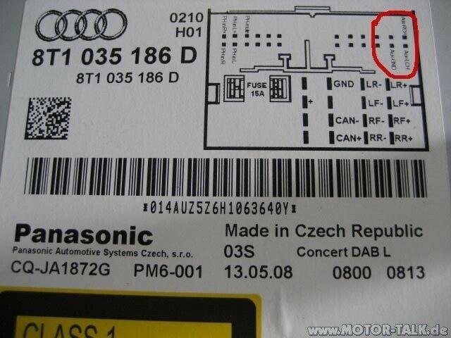

Pantalla android 10'25 Audi A4 B8 sin AUX ni AMI
Farn68 responde a joaoferro de discusión en Infotainment Audi A4 B8
La respuesta a la primera pregunta es SI. A la segunda es NO. En Concert solo activando la entrada auxiliar será suficiente. -
