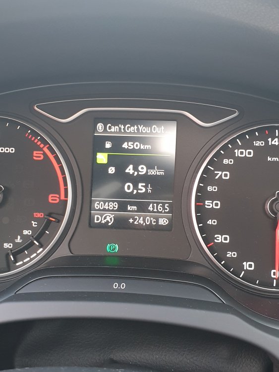

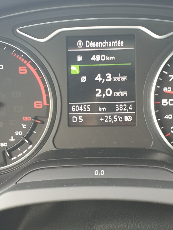

kaiser_2489 responde a kaiser_2489 de discusión en Audi A3 8V (2012-2020)
Os cuento más cosas después de la repro. Ayer hice un viaje de 110 kilómetros aprox. Mezcla de carretera nacional, autovía y ciudad. Antes de entrar en ciudad el consumo era de 4,3, mezclando nacional y autovía a una velocidad entre 115 y 120 km/h. Después de atascos, semáforos, para y arranca, rotondas, ... Es decir, todos los menesteres de una ciudad, a la salida, el consumo es de 4,9. Lo que aquí quiero resaltar no son los 0,6 litros de diferencia entre los consumos, que era la diferencia habitual antes. Quiero destacar que antes de la repro, estas cifras eran aproximadamente 0,3-0,5 superiores. Es decir, que antes de la repro, estaríamos hablando de un consumo dentro de ciudad de 5,5 aprox. Es decir, una vez que se aprende a ir largo con las marchas y aprovechar el par y las bajas revoluciones, se consigue un poco más de eficiencia en lo que se refiere a consumo de carburante. Dejo las evidencias: -

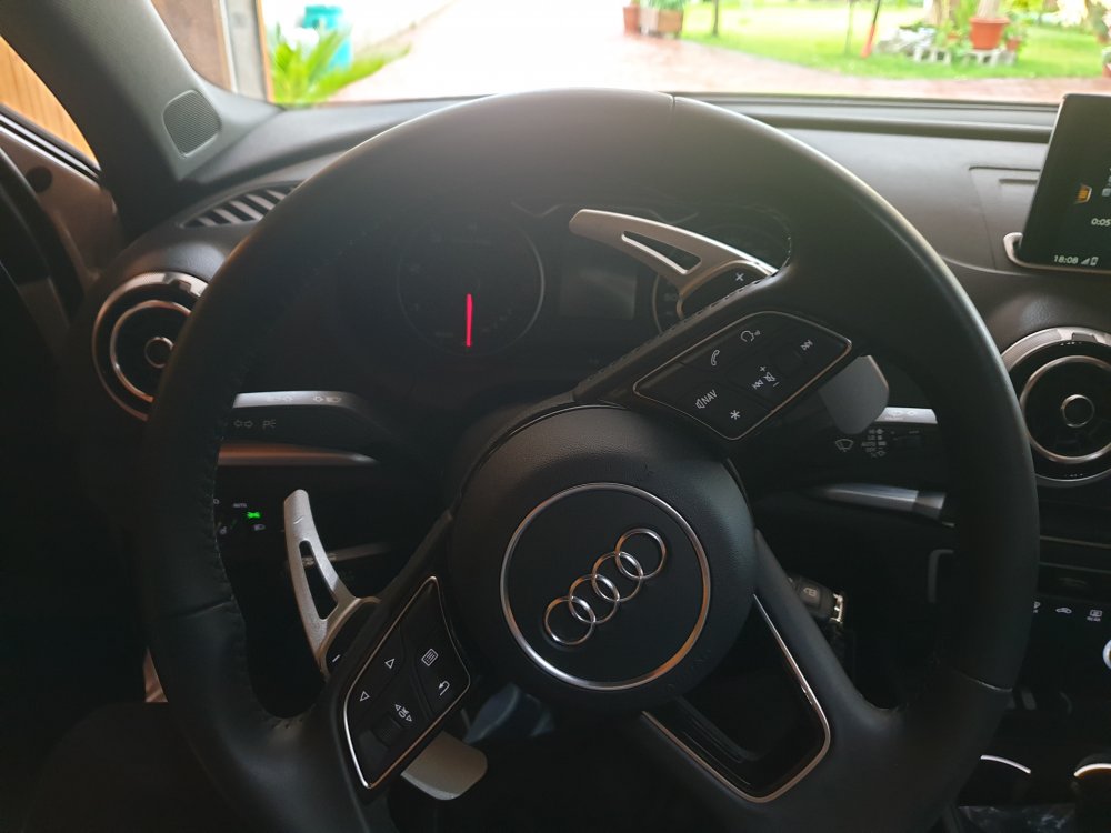

Una mod que tenía pendiente de enseñaros..... los extensores de las levas. Para mi gusto, el tamaño original es adecuado siempre y cuando el volante esté recto. En caso de giro, se echa de menos que sean un poco más largas. Me decante por estos extensores porque van a juego de los decorativos de aluminio de aireadores, puertas, salpicadero, pomo de cambio, .... . Además de tener la banda adhesiva 3M, cuentan con tornillos en el canto que aprietan contra la leva original. Vamos... que o se cae la leva original, o de lo contrario no se mueven del sitio. -
