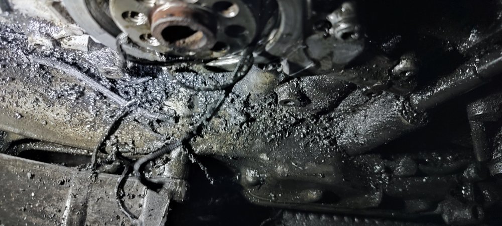

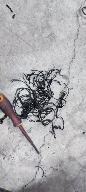

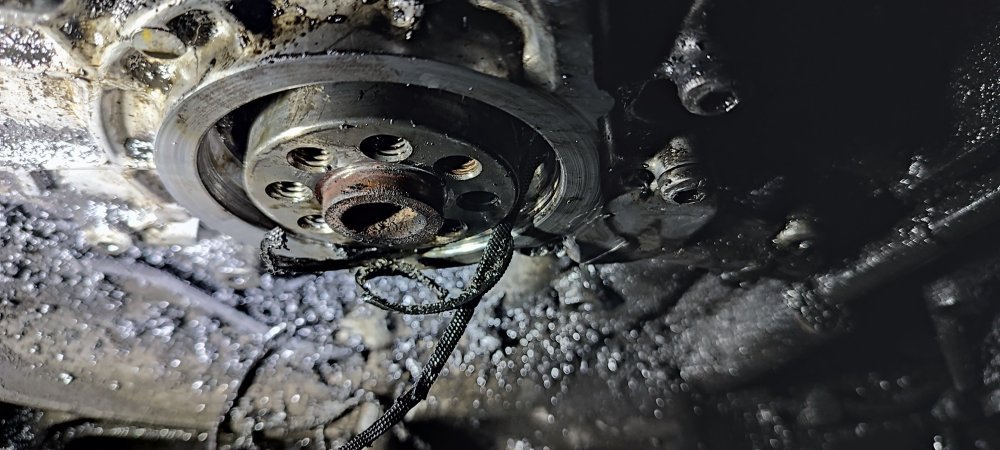

A ver si nos ha pasado a alguno ya que salí tema AA. Se me ha jodido el compresor del aire . Ha reventado y se ha salido todo el aceite. Utilizé el coche con el compresor roto bastante tiempo hasta que empezó ha hacer ruido el compresor . Antes de que se reventará el compresor me partió la correa y realmente no me izo gracia ya que la que el coche tenía pues tenía 3 años por decir algo. Bueno correa nueva compresor nuevo y de momento parecía todo correcto. Pero por tocar las narices un domingo dirección yendo para Santander a altura de Logroño se parte nuevamente la corea. Después de darme de ostias con el seguro para que me diera alguna respuesta en agosto, domingo, y rápida, pues finalmente cambie lo corea en el depósito de la grúa. Pero no me fui muy tranquilo ya que no me cuadraba que se parta tan pronto. En fin subo para Santander, me tiro una semana por esta zona y vuelvo a bajar a Logroño . En este periodo me doi cuenta que el coche perdía aceite ,sin saber por dónde. Compré una garrafa y le eché un poco. No era una grande perdida. Finalmente termina mis vacaciones y vuelvo a Castellón. Pues para jod** la marrana se vuelve a romper otra vez la correa. Otra vez a desmontar. Aprovecho y cambio los rodillos inversores tensor y el retén del cigueñal, que por donde perdía el aceite. Montado todo al sitio espero que no se vuelva a romper. Aún así si tenéis alguna idea que puede ser o si a alguno le ha pasado pues porfavor hacerme saber. Todo eso salió del alojamiento del retén. -
