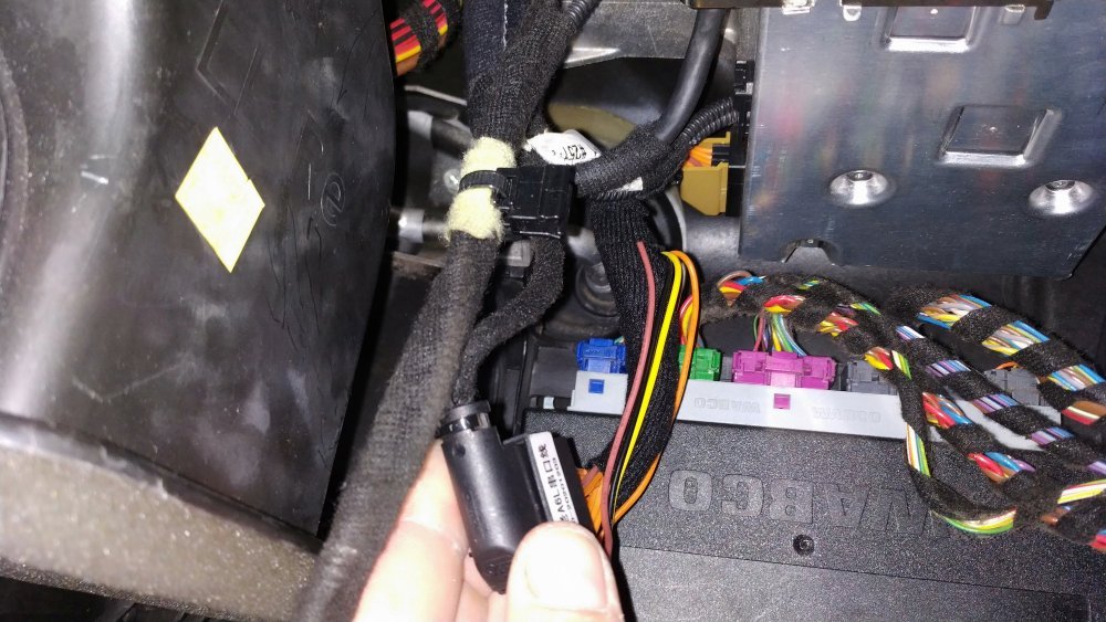

Entonces me da que te ha dejado el conector de los botones de la izquierda sin conectar. Tendrás que sacar los 2 tornillos de detrás y subir la pantalla hacia arriba . Buscas en conector que debería de estar suelto y conectarlo a la botonera de la pantalla. -

Prueba a darle al botón original del coche que se debe de haber quedado detrás de la pantalla . Si con este te funciona es que no te a cambiado la regleta del botón original al nuevo que viene con la pantalla. -

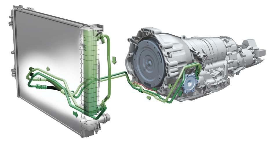

Dentro del mismo radiador hay uno más pequeño que por dentro de este circula el atf para enfriarlo . ( Cajas aut) Ten en cuenta que cuando hagas el cambio del radiador tendrás que mirar luego el nivel del atf .
Cuidado con los radiadores ya que también tiene para entrada de atf , de la caja de cambio .
