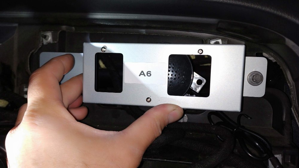

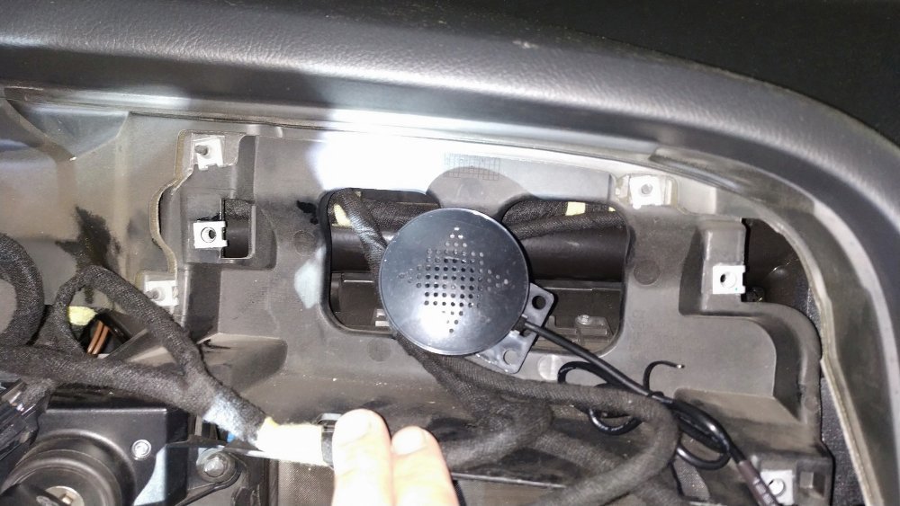

Lo del GPS tengo duda ,pero te lo puedo confirmar mañana . El teléfono se escucha através de un altavoz adicional que viene con la instalación de la pantalla . Este altavoz que como al hacer el montaje no savia para que era lo dejé debajo del mismo soporte de la pantalla. Aún que parezca una mini chapuza añadiendo este altavoz ,a mí no me incomoda para nada ya que escucha bastante bien ,aparte de que silencia la música/radio . -

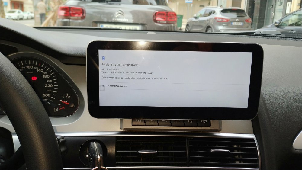

Hola reko .El montaje tiene algo de jaleo ya que tienes que desmontar la guantera y el cuadro para sacar la pantalla original . Lo demás es pasar cables y conectar . Está que tengo traía android 10 y ahora creo que está actualizada al 11 (luego lo miro y te lo confirmo) Los comandos del volante sigue funcionando ya que actúa sobre la instalación original . La botonera central también . El ruleta grande de selección te permite utilizarlo en el menú de la pantalla android ,el volumen también . Tiene algunos fallos de programación , pero estoy más que contento . -Maps , -Bluetooth con reproducción de audio desde el móvil -targeta SD -targeta sim -Cámara trasera (no la he instalado) -Cámara con gravación delantera (tampoco la puse ) . - La calidad de imagen a comparación con la otra nada que ver . Cambia por completo el coche por dentro . -
