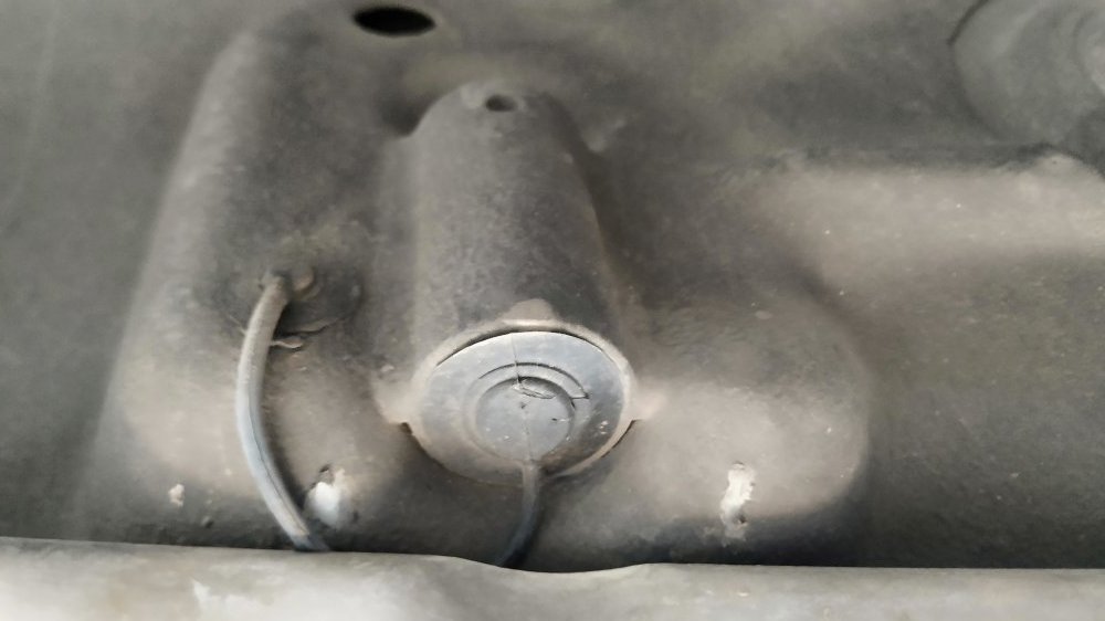

Couper responde a Pumukielgrande de discusión en Audi A6 / Allroad C6 (2005 - 2011)
Esto es un tapón por si te entra agua en el coche y los cables que ves es un trozo de plástico que une el tapón al chasis Jajaja en tu caso está roto y hacia arriba . -

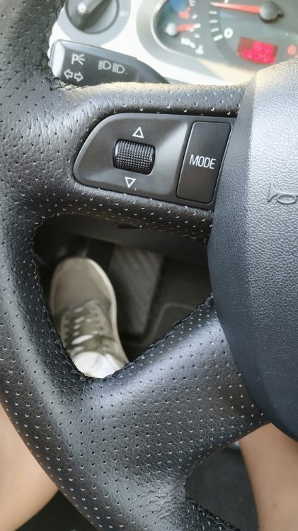

Couper responde a clorof de discusión en Audi A6 / Allroad C6 (2005 - 2011)
Jajaja pues me tire unos cuantos días . Hay un vídeo explicativo que parece súper fácil ,pero la verdad es bastante complicado coserlo y que te quede bien . -
Va sobrepuesto pero hay que pegarlo con cinta de doble cara que ya viene en el paquete , y pues luego coser . A mi me costó bastante coserlo ya que en las esquinas se quedaba levantado . Pero coser y descoser así me tire unos cuantos días . Enlace a AliExpress: https://a.aliexpress.com/_v0pIZw -

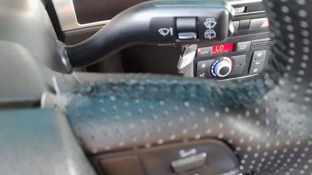

En la primera foto se ve un fallo , no he podido hacer coincidir los finales de la tela . Tuve que cortarlo para que quede igualadas -
Yo lo que he echo en el mío le puse una funda china imitación piel microperforado . Queda bastante curiosa , pero también hay que tener en cuenta que tiene bastante faena si quieres que te quede bien . A mi me han quedado algunos fallos de novato , pero bastante bien logrado . Estoy conforme ya que si de aquí a 5 años se despellejar lo quitaré y pondré otro . Precio creo que eran 11€ -

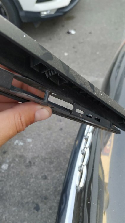

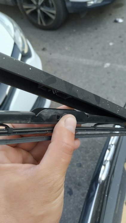

Couper responde a tutancamon de discusión en Audi A6 / Allroad C6 (2005 - 2011)
Como cambio escobilla limpia trasero avant
Es estirar con ganas para fuera . -
