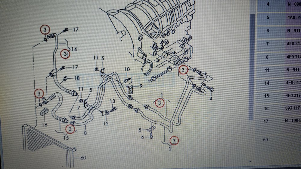

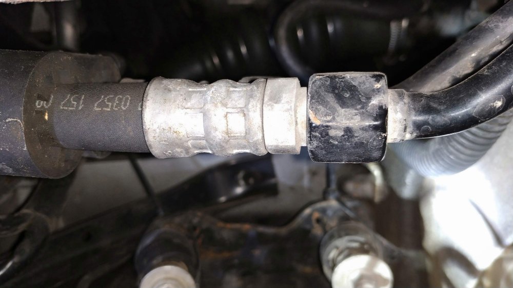

Realmente me hubiera gustado hacerme una máquina de diálisis baratera , Lo que me paro de hacerla es que no sabía qué tipo de rosca era la del manguito que va de la caja al radiador ,ya que si es donde el manguito que va a la caja inyectas atf y por el otro el retorno . Sinceramente es mucho más sencillo y menos engorroso . -

En algún post del foro comenté que quería hacerme una máquina de diálisis que realmente es una chorrada ,pero por falta de tiempo y por hacer el cambio antes de vacaciones pues lo hice de una manera rara . Rara es decir , subí al l coche en cima de 4 trípodes. El tubo negro es el tubo del filtro viejo ,le conecte una manguera de 1m y a mitad le puse un grifo para cerrar un poco el paso de atf que sino iría a toda o**** .( (Aún así va rapidito y si puedes tener alguien que te ayude mejor que uno solo ya que tienes que estar corriendo de un lado para otro ) Este tubo lo conectas a su sitio en la caja de cambio , arrancas el coche ( las 4 ruedas que no toque suelo ) metes la D y sueltas el freno sin acelerar y si sube de vueltas apretar ligeramente el freno si parar las ruedas .Simplemente reducir . El que está debajo del coche que introduzca el otro extremo en una garrafa con unos 7 l de atf y el mismo coche va chupando atf nuevo y expulsando el viejo . Cuándo calculas que ya ha chupado unos 5 litros, cambias la cubeta que metas debajo ( por cierto tendrá que ser bastante grande ya que el atf sale en toda las direcciones ) La segunda cubeta es para poder diferenciar el color del atf y así puedes saber cuándo sale atf limpio . La diferencia se ve bastante bien si se cambia las cubetas y yo recomiendo que sean metálicas y de color blanco .Lo de metálico es porque la mía era de plástico y se me ha derretido . El radiador se vacía pues soltando los 2 manguitos que pasan por debajo del motor de la caja al radiador . Uno lo metes en un recipiente y por el otro le metes aire con un compresor a poca presión (1-1,5bar para no reventar el radiador )hasta que salga todo el atf . Los hitos dos manguitos son los que van directamente a la bomba de entrada atf al convertidor que por uno tienes que inyectar y por el otro aspirar para la diálisis . Perdón el orden primero vacías radiador y luego haces lo del convertidor ya que los tubos tiene que estar conectados . Lo demás pues filtro nuevo ,junta nueva tapar y el rellenado del Carter ,controlar temperatura y volver a rellenar hasta rebozar . Menuda explicación espero no haberme mal explicado y eso de cambiar el atf con esta modalidad quizás a alguno le parezca una locura .Que quede claro que yo convertidores de coche he visto muy pocos ,pero convertidores en si unos cuantos quede no son de coche. Y a estos convertidores el cambio se le hace utilizando el mismo convertidor ya que hablamos de convertidores muy pesados y cientos de litros de atf . Ojo con lo de subir el coche y que se quede las 4 ruedas al aire asegura de seleccionar en el menú que tienes el coche levantado . Bueno cualquier duda pregunta . -
