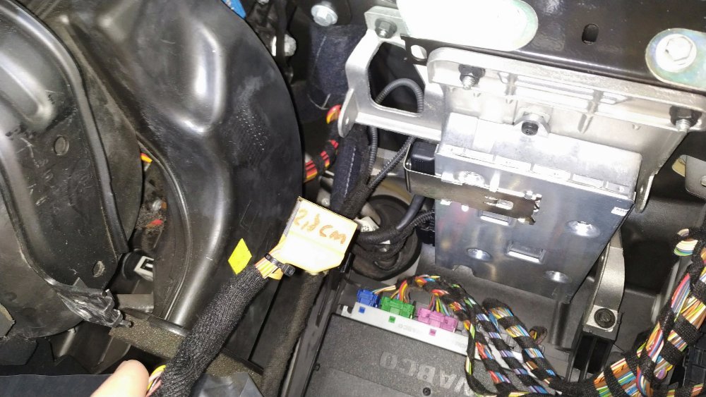

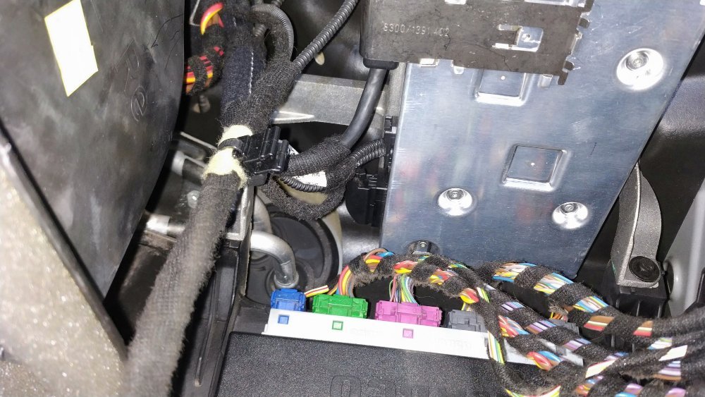

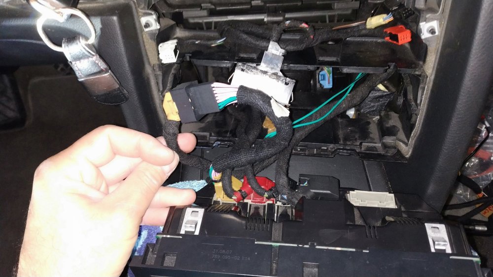

A ver compañero ,no me cuadra lo que dices lo de la alimentación en la unidad del aire . Su este cable no lo conectas (el que va a la unidad y es uno solo de todo el manojo ) la pantalla se tiene que poner en marcha ( conectando los demás cables . Vallamos por partes . En la unidad del aire hay 4 conectores y empezando de la izquierda a la derecha solo en el primero va el conector estrecho color mostaza ( de los 2 que hay ) Los 3 conectores no se tocan . El otro conector más ancho se conecta en la unidad del mmi que está debajo del salpicadero .Hay que quitar la guantera . Insisto ya que en la foto que has subido el conector de color rojo me da que no está conectado donde toca . -

La unidad tuya de aire tiene el botón de setup o en de AC. -

Acabo de mirar el diagrama del circuito de la fibra óptica y aparte de los módulos adicionales (cargador CD ,navi ,radio,amplificador) hay un módulo llamado j533 que creo que hace una lectura del circuito y da el visto bueno de que funcione todo . Quiero decir que el mmi si este módulo no funciona y viceversa .Está situado debajo de la guantera ,mirando hacia la pate izquierda por donde esta la salida de aire central . Pasa la vag a ver si te sale algún error .

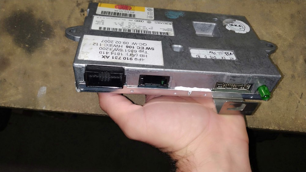

Despre luego me sorprende , un fallo de repente te deja fuera de lugar y no sabes por dónde empezar . Es muy típico que se queme el amplificador . A este le has echo el puente y a ver qué hace ? (Según dices diría que si ) El mmi yo diría que no es ,por lo tanto si le conectas los 4 o 5 puentes según los aparatos que tengas debería de encender si o sí . Si tampoco enciende deberías hacer lo que te he dicho debajo del salpicadero quitando la guantera . Haces el puente directamente al mmi. Si así aranca sabes que tienes un fallo en algún lado . Por si desmontas lo de la guantera ,este es el mmi (para que te hagas una idea cuál es ). El puente se lo tienes que conectar en el conector del medio y te hará falta un macho . Me imagino que el que tienes es hembra. Otra cosa que se me ocurre ,que no hayas desconectado los conectores de fibra y hayas cambiado enter ellos las fibras .Para que me entiendas tiene uno es entrada y el otro saluda de datos .

A ver por partes lo del mmi puede ser cualquier unidad que este jodida ,pero vamos que la que más vale creo que es el DVD del navegador de segunda mano al igual por 300€ y carl lo veo podría tenerlo arreglado . Si no quieres cambiarlo le pones un puente de fibra y a funcionar . Los demás módulos valen menos se S.M Lo del humo blanco .No no es normal pero yo iría más a por eger o quizás el turbo . Si fuera agua en el motor tendría una espuma amarillenta pagada al tapón y en el depósito de agua aceite . ( No sé pero si quier s arriezgar y te descartas por este por el año regatea y sácale partido con la escusa de que lo tendrás que arreglar) El cambio del atf según algunos mecánicos no es preciso pero según el fabricante entre 80 y 120 mil km o cada 8 años . -

Si dices que le has conectado puentes a cada módulo anulando uno por uno ( me imagino que abramos de amplificador ,DVD navegador ,radio ,y cargador de CDs ) . Para descartar rápido que no sea la unidad central del mmi ,pues tendrás que quitar la guantera y en la parte de arriba pegado al salpicadero está la dichosa unidad , si a esta le haces un puente de fibra y funciona ,se enciende la pantalla y fuciona al menos los botones del clima ya que sonido no podrás subir sabes que en algún sitio la fibra está rota . Vamos yo iría al dichoso sitio de la guantera que decías y miraría que los cables de fibra óptica no tenga ningún pliegue . Lo suyo es que pudiera cambiarlos con alguno para poder probar . También lo puedes probar con un puntero láser ,alumbrando en una punta y se tiene que ver en la otra .( Está prueba no garantiza mucho pero si hay un pliegue a 90º no te llegará la luz del láser . )
