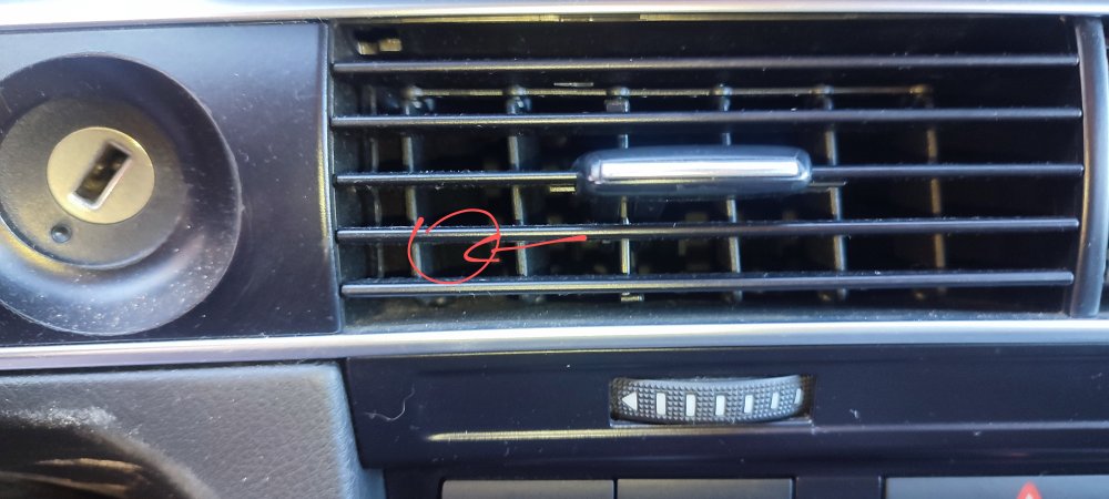

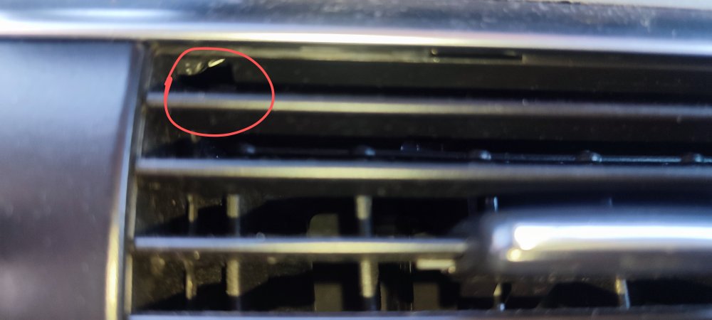

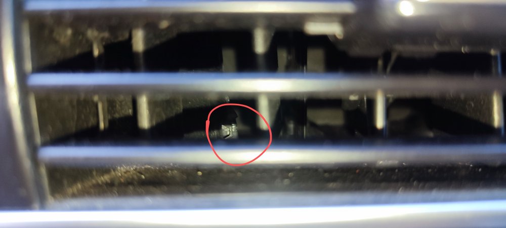

Desmontar aireadores centrales
Couper responde a AdiiMooreno de discusión en Audi A6 / Allroad C6 (2005 - 2011)
Tienes que pinchar un punzón (clavo o algo por estilo ) para gue estire de esta clema hacia el interior del aireador . Tiene en los 2 aireadores uno por cada lado y uno arriba que en mi caso están rotos ( foto ). Y luego con la ayuda de un gancho en los mismos aireadores en los laterales +- por donde está la clema hay un agujero. Clavas el gancho y estiras , a la vez que tienes los clavos puestos en las 4 clemas . -

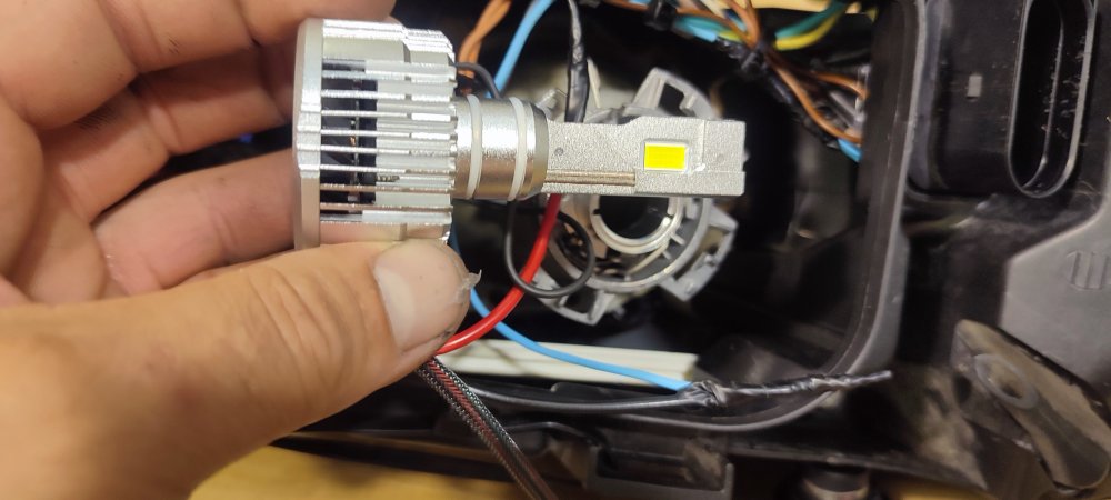

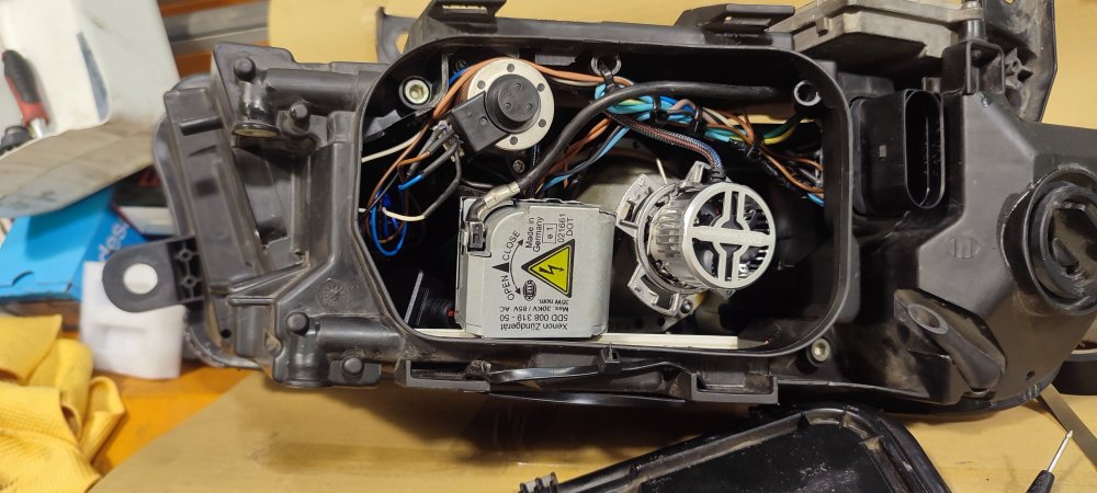

AYUDA Cambio de faros originales o a LED?
Couper responde a JuanK_A64F de discusión en Audi A6 / Allroad C6 (2005 - 2011)
Pues lo de calentarse no tengo ni idea de si se calienta más, o menos que las xenon . De luz desde luego que si . Las que tengo puestas son de 6000k y de lunes no recuerdo ,pero nada del otro mundo . Si que hay una gran diferencia en la calidad de la luz . Se ve más viva , más brillante , realmente no sé cómo describirla . Pero satisfactoria a la vista . A ver si me acuerdo hacer una foto de noche y la subiré . -
Lo único que veo como molesto a la hora de cerrar es el balastro de las xenon originales que hay que utilizarlo ,pero aún así la colocas en un lado de la misma bombilla y cierra bien la tapa . Lo demás sí es plug play . -
Hace tiempo que no entro en este lado del foro ,pero si que lo he dicho en en otro hilo . Yo he cambiado las tulipas ,he limpiado las lunas y los espejos de reflectores y le he puesto bombillas led compradas en AliExpress (las que más venta tenía ). Después de tantos meses aún tengo una luz blanca ,sin desenfoques raros que dicen algunos ,y por ahora contento desde luego . -

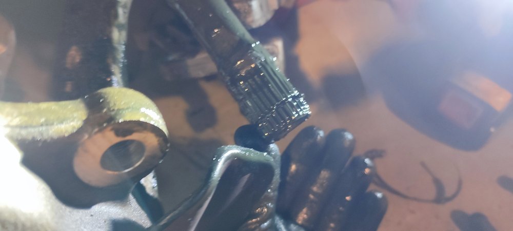

Ya tengo mi juguete de 4 aros
Couper responde a Pumukielgrande de discusión en Audi A6 / Allroad C6 (2005 - 2011)
Yo cambié el fuelle en el verano y le puse uno universal . No me he calentado para nada la cabeza. Creo recordar que me costó 9€. Ya que estamos con el tema mira a ver si la grasa la puedes meter al final de todo ,cuando tengas el fuelle puesto con las abrazaderas ,por dentro del tornillo central del palier . Eso es porque a mí me a costado la vida poner el fuelle al sitio por culpa de la grasa , me resbalaba la mano . Vamos me ha costado eso ma que toda la faena del desmontaje y montaje . -
