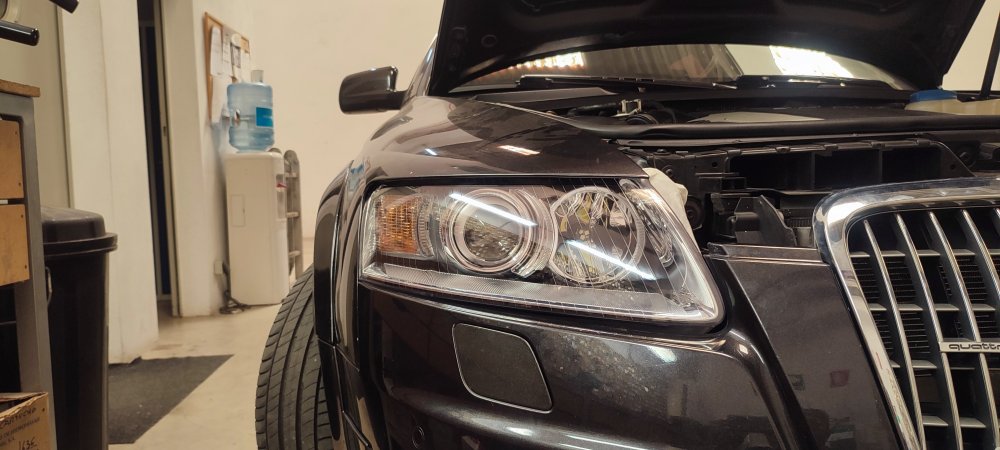

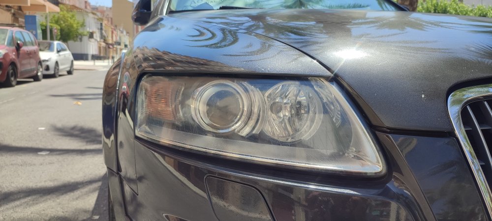

Cambio a luces LED
Couper responde a Pumukielgrande de discusión en Audi A6 / Allroad C6 (2005 - 2011)
Desde luego lo de la pistola de calor al menos en los míos no me ha funcionado ya que las tapas mías estaban pegadas con un pegamento duro de c*** . Me ha costado la vida quitarlo . Para sacar la tapa directamente no me he calentado la cabeza y le he cortado con una radial la parte frontal y los bordes se los he sacado con un alicate poco a poco -
Cambio a luces LED
Si . Con diferencia. A lo primero siempre tenía la sensación de que tenía las largas puestas . Aparte la calidad de las luces blancas y el brillo que da , hay mucha diferencia . También tengo que reconocer que limpiar las lupas ,los proyectores y poner las tapas de policarbonato nuevas hace mucho también. Luego a la noche haré alguna foto y pa subiré . -

Cambio a luces LED
Jajaj otra vez con la iluminación . Quería hacer un post nuevo sobre este tema pero no me da la vida para más . Este verano he reparado los faros del coche ya que tenían los cables quemados y los cristales amarillos y opacos del sol. Pues toda las bombillas que he puesto son led ,y los cristales nuevos . Te puedo asegurar que por la noche no me puedo quejar . Por no decir que hasta que me he acostumbrado siempre me daba la sensación que tenía las largas puestas . A ver si puedo subir algunas fotos ,aún que no se si tengo alguna de antes de la instalación. -
