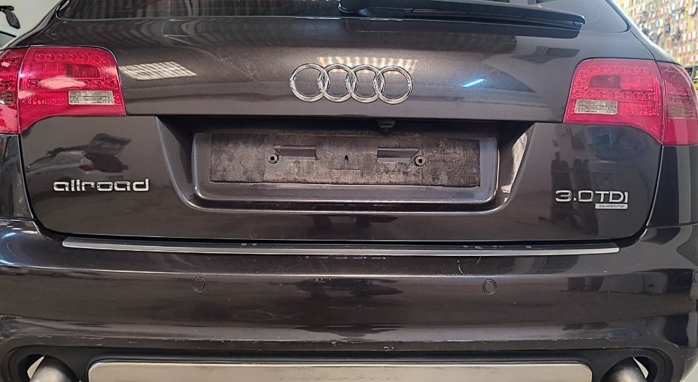

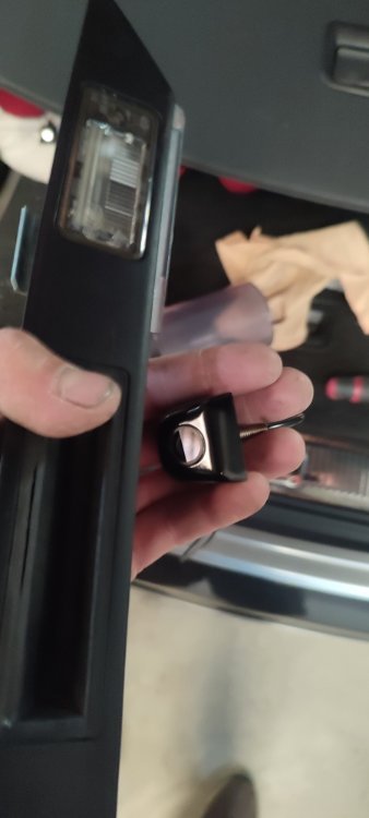

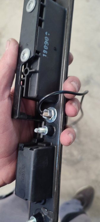

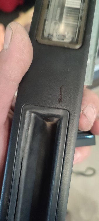

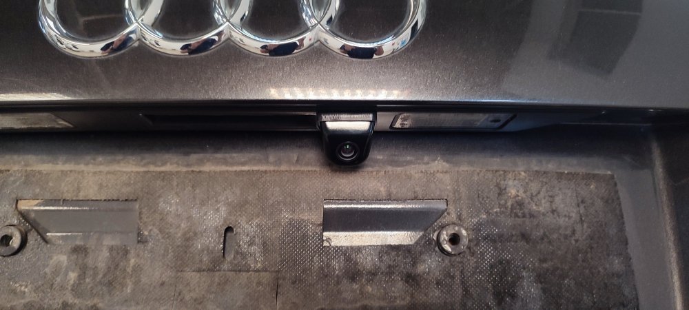

Hola compañeros finalmente he cancelado el pedido de la cam en AliExpress ya que me llegaba en 2-3 semanas y justo última semana de este mes estoy fuera. Aún así si darme cuente me viene bien ya que he montado una cam que venía con el equipo que se montó mi cuñado en su passat y como no le gustaba la cam me la regaló . Ya la tengo montada y funcionando . La he montado así ya que la que yo hiba acomodar era la que venía para el hueco del pulsador para abrir el maletero ,pero la cosa era que ni era HD ni ojo de pez 108º y aparte casi 40€ en China . Realmente está cam es un fracaso ya que la calidad es pésima compararla con la pedazo pantalla . Estéticamente a mi parecer queda muy bien y no abulta demasiado que es lo que no me hacía gracia. Bueno las conexiones son fáciles viene un cable avi con un cable de señal incorporado , El cable de señal con el rojo de la cam va a la lámpara de marcha atrás ( pondré alguna foto con el cable que es) El negro a masa (cualquier tornillo ) En la pantalla el avi con el avi y el de señal con el cable rosa . Que es lo más complicado de todo eso ,pues desmontar el portón de atrás ya que cuesta bastante ya que hay que ir con cuidado de no romper nada . Pasar el cable pues por dentro del suelo lado copiloto hasta el asiento de atrás ,lo subes hasta el techo por dentro del Pilar y luego por dentro del techo hasta el maletero. Y el resultado final . Realmente la calidad es baja ,pero cuando pueda me cojere una HD con visión 180º y la cambiaré . -

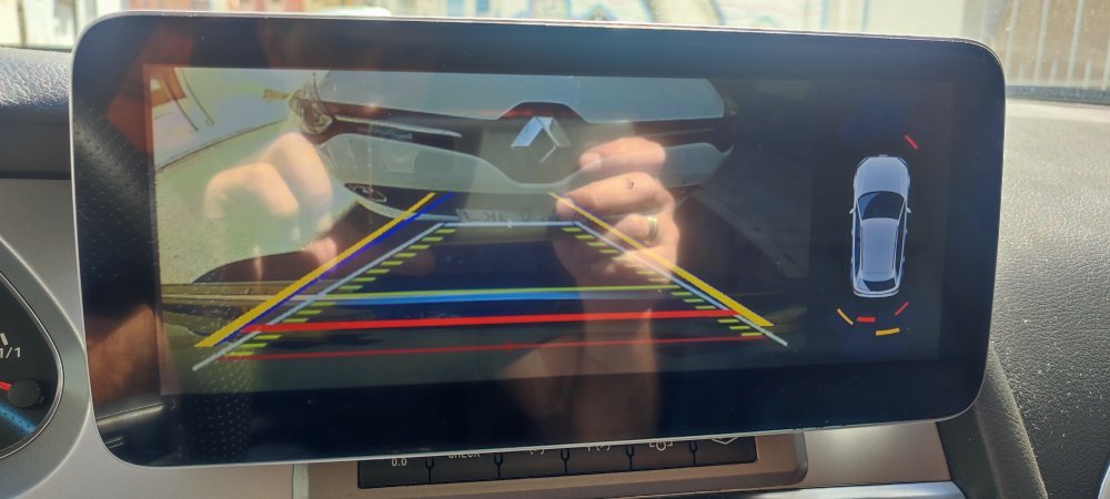

@FJMAGNO me he liado con la cam de mi cuñado y nos ha pasado lo mismo que lo que tú comentas Todo conectado menos que cuando metes marcha atrás no se ve nada .Sale todo color negro . Me puse a mirar por internet y resulta que que los coches que llevan canbus suelen dar este problema . Lo he solucionado con un estabilizador de voltaje que ya los vende por internet o cualquier tienda de electrónica . También tienes que seleccionar en la configuración de la cámara marcha atrás qué tipo de cámara es . Ya nos dirás . -

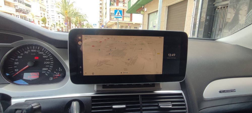

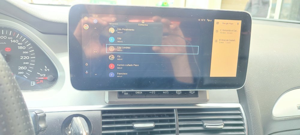

Ya que estoy con el tema aprovecho a deciros que el GPS hay que colocarlo lo menos tapado posible ya que sino da una errónea localización y detecta como si estuvieses en el carril contrario o directamente fuera de la autovía (en el campo) . Después de darle un montón de vueltas que si en el techo que si dejado del salpicadero ,en el pilar izquierdo ,al final lo he dejado encima de la pantalla por la parte de atrás por donde están los tornillos . Es donde mejor resultado da . Aún así hay una segunda opción que es utilizar el android auto que es utilizando el cable para los conectores USB y con esta modalidad si que tienes una buena cobertura ya que utiliza el GPS del móvil . Otra cosa que me gusta del android auto es que te aparece la agenda del móvil tal como la tienes en el mismo móvil . Es un detalle y es por si lo desconocías . -

Por cierto ,acabo de pillarme una cam marcha atrás . A ver si me animo y la monto ,de paso are algunas fotos del montaje y el proceso en si. -

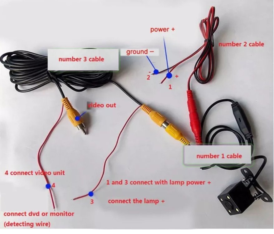

Según el dibujo que tú me has pasado uno rosa de los 2 junto con el rojo del cable de alimentación a la luz de marcha atrás . El negro es más y en el otro extremo el otro corto a la pantalla junto con el cable de vídeo -

Acabo de encontrar este dibujo de una cámara a ver si te sirve como referencia ,ya que ahora mismo así de cabeza y sin ver las cosas me es un poco difícil decir más . Pero eso es lo que deberías de tener .Y si que debería de haber una señal ,lógicamente .Sino como se pone en marcha la cámara ?? Ya dirás algo -

Rectifico lo de la señal . Tu cámara no viene preparada para eso y lo único que tienes que conectar el rojo a la bombilla de marcha atrás y el negro a masa . La señal creo que es para las cámaras que marca el guiro que lleva un módulo más(creo) . -

No sé si lo he entendido bien . Pero el cable corto de alimentación que viene con la cam normalmente va a la bombilla de marcha atrás ,y el de delante creo que va al cable de la pantalla que es la señal de la cara para que se ponga en marcha al poner marcha atrás . También tienes que tener un cable negro que va a masa. -

Aprovecho por si habéis cometido el mismo error que yo . La antena GPS tiene que star lo más alejada de superficies metálicas y cableado enredado , ya que hace una especie de pantalla y confunde la precisión del GPS ,y no sabe con exactitud si estás en el carril de ida o de vuelta . El mío lo he metido debajo del techo de cartón pegado a la chapa y en un viaje a Granada lo he tenido que desconectar ya que me localizaba dentro de los huertos , aparte de perder constantemente la cobertura del GPS . Ahora mismo lo tengo debajo del salpicadero detrás del cuenta km pegado en la parte de arriba del salpicadero ,entre los tubos de aire parte izquierda , y con eso lo he solucionado . -

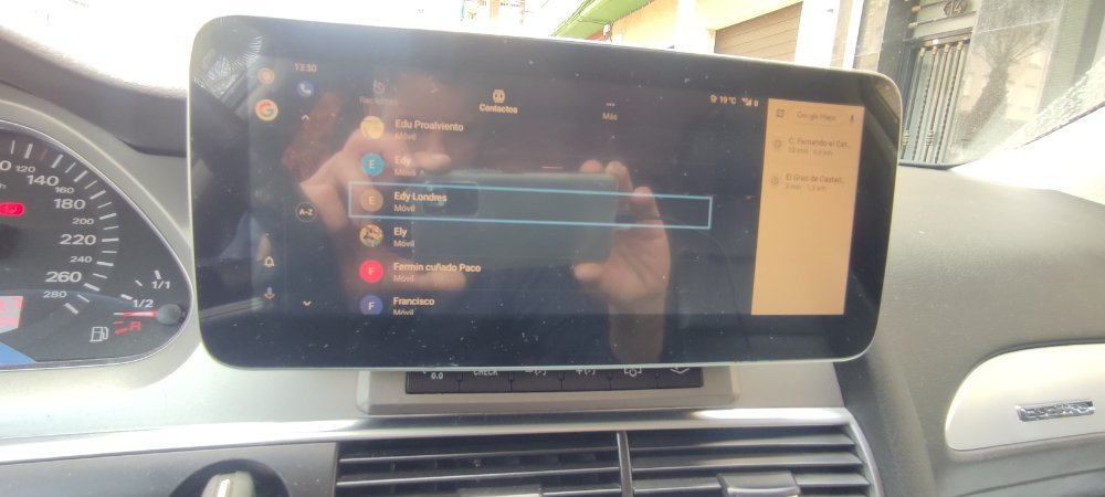

El audio de llamada si se escucha por un altavoz añadido que viene con el equipo .Aún así se escucha bien y se entiende perfectamente lo que hablas . También hace mucho donde lo colocas ya que si lo metes muy escondido quitas sonido. Yo lo he puesto justo detrás de la pantalla . -
