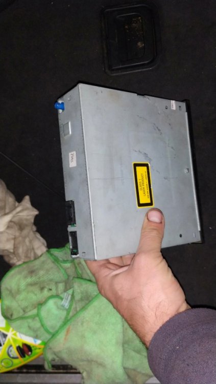

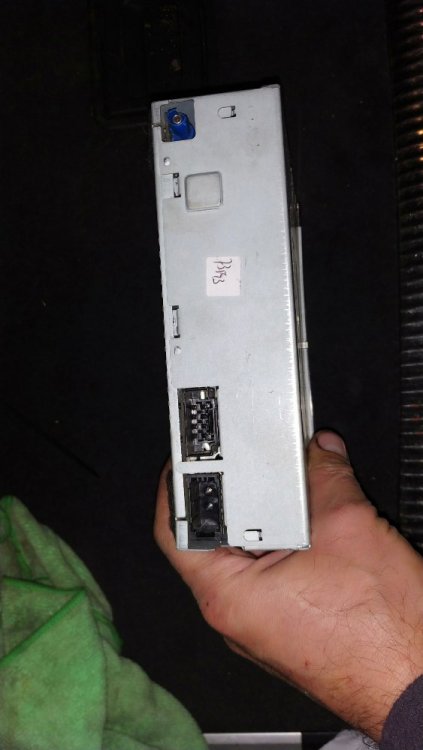

Entiendo que el nuevo módulo es el amplificador . Si solo se escucha por un lado a mi entender quiere decir que no funciona correctamente los 4 canales .Esto es lo que suele pasar en un amplificador normal y corriente ,pero como eso es un componente Audi no me extrañaría nada que hubiera que hacerle una reprogramación en el taller de Audi . A ver si alguno tiene algún tipo de información al respeto y si no yo me acercaría a Audi y preguntaría . -

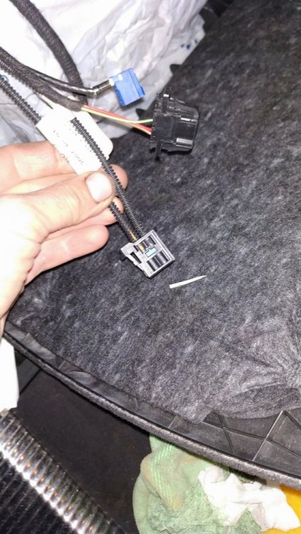

En mi caso se me rompió el DVD del navegador . Desde entonces tengo toda la torre tapada con una bolsa por si se volviese a rompe el tubito .,aún que yo le puse uno de silicona que es más flexible . -

Pues tiene toda la pinta que sea el amplificador . Ya te he mencionado que suele ser un fallo típico que se mueren si más . Podrías intentar repararla o que te la repare algún especialista . Si te quieres liar es cuestión de desmontarla y ver si a simple vista puedes apreciar algún componente quemado .(lo típico algún final de audio quemado). La otra es comprar una placa ya sea de 2ª mano o bien nueva y con eso lo tendrías solucionado. -

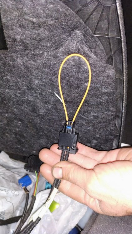

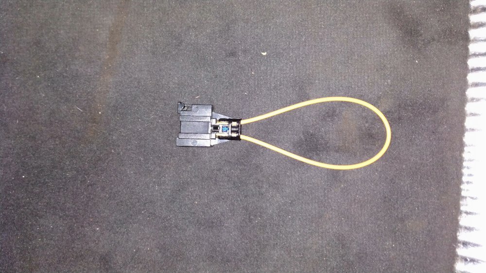

Diría que es el amplificador . También me suena haber escuchado que los amplificadores se quemaban o algo por estío . La comprobación es como dices .Retirar para adelante la torre con los aparatos desconectas un por uno y pones la fibra y con el que deja de apagarse la pantalla sabes que es el aparato falla. -

Hola amigo y bien al foro . Pues eso suele pasar porque el puente de fibra óptica se ha interrumpido . Explicación : los Audi,s utiliza un sistema de fibra óptica para el sonido+datos . Es un circuito cerrado compuesto por la radio, DVD navegador , parcktronic , la unidad central del mmi , cargador CD,s , bluetooth ,módulo TV, etc. Pues puede ser que uno de estos aparatos se te haya roto ,o bien que la fibra que conecta uno con el otro se haya partido . Lo segundo para que se parta la fibra por si sola es un poco difícil .Eso suele casi siempre por manipulación. Yo de momento lo que aria es localizar cada aparato y probaría uno por uno . Quiero decir desconectas la fibra óptica del módulo y le pones un puente de fibra óptica . El DVD navegador El puente de fibra óptica La conexión de fibra óptica que va en el DVD Y el resultado final . Bueno pues eso es lo que tienes que hacer con toda las unidades para ver cuál de ellas te falla . Creo recordar que la vag no te dice cuál falla sino te dirá que fallan todas y el puente,pero no especifica . Por si las moscas no será que antes de que fallara has demostrado la guantera . Te lo digo ya que es fácil partir un cable de fibra al volver a montar . Otra cosa es de la causante de que yo llevé un puente es que a mí se me rompió el tubito que lleva agua al limpia trasero y el agua que tenía que limpiar el cristal trasero callo encima de la tore rack y me jodió el DVD . Bueno no sé si he sido claro pero si tienes cualquier duda no dudes en preguntar y estaremos encantados a ayudar . Un saludo y ya dirás . -
