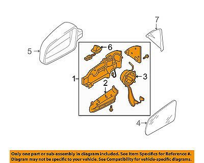

EduOviA6 responde a Carsol de discusión en Audi A6 / Allroad C6 (2005 - 2011)
Internet me dice que son estas las referencias; 4F0 858 523 para el izquierdo y 4F0 858 524 para el derecho y lo denomina "embellecedor p. vehículos c. luz orientación". Creo que son estas las molduras, ¿no?. Izquierda -> https://www.ebay.com/itm/NEW-GENUINE-AUDI-A6-FRONT-DOOR-MIRROR-BOTTOM-LOWER-TRIM-LEFT-N-S-4F085852301C-/203091070862?_ul=BO Derecha -> https://www.ebay.com/itm/133166794044?epid=21024181177&hash=item1f015c053c:g:vfgAAOSwFRJfNr2e Luego indica también, lámpara luz ambiente 4F0 949 133 para izquierda y lámpara luz ambiente 4F0 949 134 para derecha, pero según esto, indica que viene montado en el recambio del conjunto completo (4F1 858 531 M 01C, izda y 4F1 858 532 M 01C, dcha), pero esa tapa no la desglosa en el despiece, quizás venga en dicho conjunto, no sé, quizás sea la propia lámpara de luz de ambiente. Este sería el conjunto completo, el 1,2,3 y 6, vendrían juntos, vamos lo marcado en naranja.
