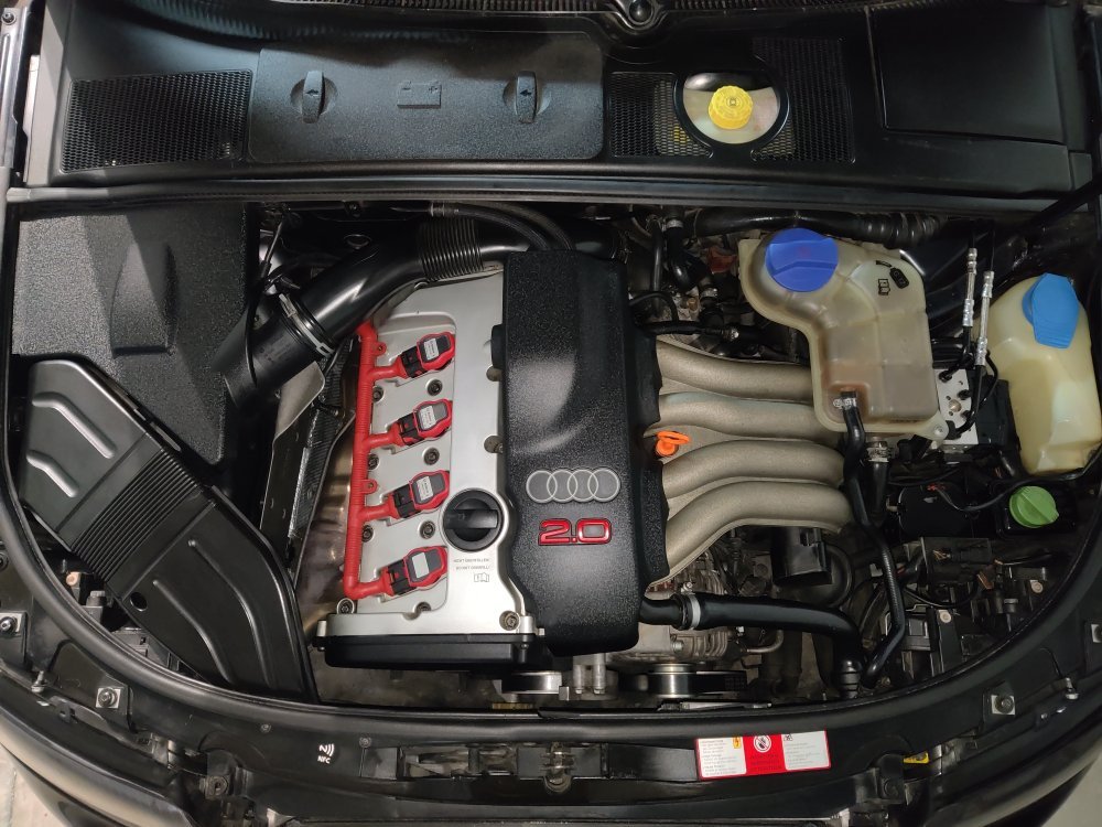

Tal cual, lleva un montado un Bosh también, le puse otro, además he aprovechado a limpiar un poco, polvillo más bien, cambiar filtro de aire, y revisar la correa de distribución. Después de eso, pasarle el vagcom y borrar fallos. Me sorprende la cantidad de de sensores que tiene este coche a pesar de los años que tiene, me da ansiedad solo pensar lo que puede tener uno actual, y que empiece a dar fallos. Encima en Audi ya los tienen "desahuciados" estos coches, apenas quedan recambios originales. -
	Pilla el vagcom, le sacas el fallo, borras, y pasas la ITV. Luego ya miras con calma que puede estar pasando, puede ser la sonda lambda que esté ya en las últimas, el catalizador, el sensor del árbol de levas (G40), ...

	Buenas, pues me ha saltado el testigo ayer circulando del motor, le conecto el vagcom v12.12.0 y revisando me encuentro varios fallos, algunos ya conocidos... Pero este es nuevo: 16727 - Camshaft Position Sensor (G40) P0343 - 001 - Signal too High - Intermittent Revisando el diagrama, veo que es la figura n.26, he comprado un Bosh con ref. 02 321 010 24, he visto que el que monta es también Bosh, aunque con el sello de Audi. Cambiarlo son 2 tornillos y ya, no? La distribución no hay que tocarla ni nada, entiendo. Llevo 17.000km con la distribución (todas las correa, tensor, bomba, termostato aprovechando...), la hice el año pasado en Septiembre y hasta el momento perfecto, salvo por esto. Una cosa, fusibles, al margen de los que hay en el lateral del salpicadero, y la caja donde la ECU (que menuda hay que liar con el plástico de debajo de la luna) hay algo más? Lo digo, por si hubiera alguno que me esté dando problemas, ver más que nada. Saludos

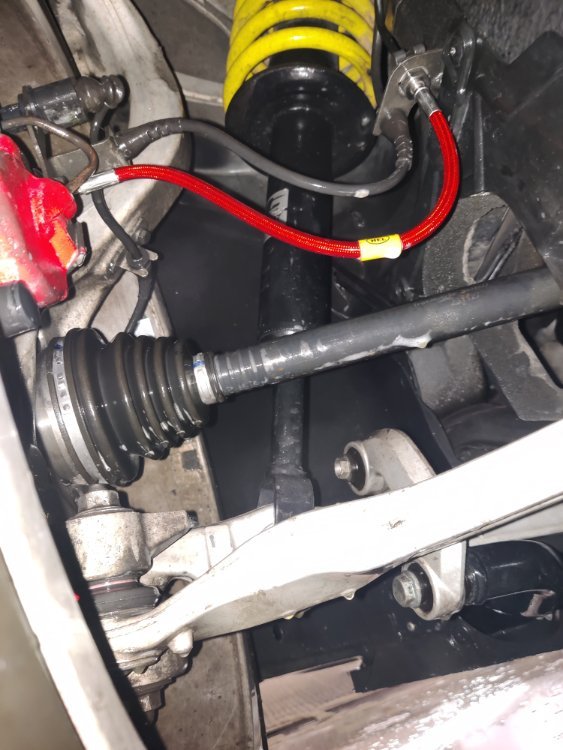

Pues nada, al final: - Brazos de suspensión - Rotulas de dirección - Cojinetes de rueda completos A esto sumar, el paralelo.
