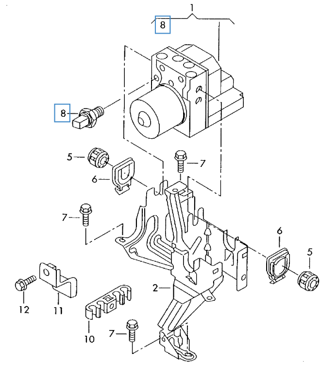

  23. Muchísimas gracias por tu gran aporte. Justamente tengo fallo sensor G85, me estado dando cuenta que cuando paso por un bache más o menos pronunciado es cuando saltan los testigos en el cuadro, en frío salta menos que con calor como te ocurría a ti. Me gastado una pasta en el sensor que va el la unidad del ABS, me han colocado otra unidad y tenía los mismos síntomas, y justo acabo de ver tu mensaje. Me va tocar desmontar el volante, quería hacerlo, pero para poner otro Pillaré uno de desguace para ver bien todo y de paso ver dónde está esa placa, porque ahora mismo no la localizo. Gracias!!!!
  24. a ver si después de todo... El problema que tengo va ser este. https://www.audisport-iberica.com/foro/topic/411793-fallo-intermitente-sensor-g85-a4-b7/
  25. Sigo en las mismas, y se ha cambiado sensor por uno nuevo, por cierto duele la pasta para la basura de sensor que es. Al cambio de unos 5-7 minutos aparece la luces encendidas, se ha sacado la bomba y se ha probado otra durante unos días, igual. Mismos síntomas. Se han limpiado los sensores del ABS en las ruedas, limpiado contactos, todo aparentemente normal, el coche frena genial, pero... se encienden las luces en el cuadro. A veces tarda más que otras, otras desaparecen al momento y otras se quedan fijas. Los fusibles, todos OK. Me rindo.
