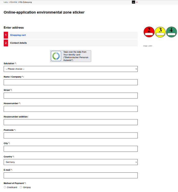

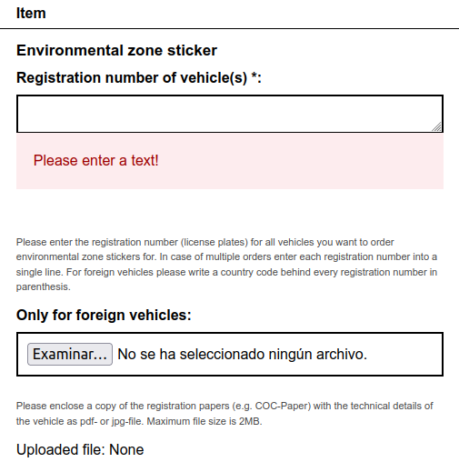

Etiqueta medioambiental 2.5 TDI V6
AzagraMac responde a sergi0madrid de discusión en Mecánica Audi A4 B6/B7
WOW, si que han cambiado las cosas... He visto modelos como el tuyo con mismo motor y pegatina amarilla B medioambiental. Por pasarte por varios concesionarios, no te quedes con lo que te diga uno solamente, a no ser que te confirme lo contrario... pero si la propia Audi, dice que es EURO3, por intentarlo no pierdes nada, si te piden dinero por el certificado eso valoralo tu o consulta en otro concesionario... Me sabe mal la verdad, porque cuando lo hice el tramite era bastante mas sencillo, la propia Audi me confirmo que era EURO4, el mio es gasolina del 2002!!! y me indico los siguientes pasos para que me enviaran el certificado sin coste por supuesto. Te paso un BOE. https://www.boe.es/boe/dias/2016/04/21/pdfs/BOE-A-2016-3828.pdf pagina 5, yo insistiría.. que no te cuadran las fechas de normativa EURO con la de matriculación del coche y ver donde le tocas la fibra... -
De nada hombre! No eres el primero que le intentan cobrar, ni el ultimo... a otros amigos en otras marcas de coche, también se la han liado, en Fi... verificaban por matricula en la web de la DGT yo iba de acompañante pero me despache bien a gusto, lo malo... que si la marca no cede, no puedes hacer nada, se cierran en banda y no dan el certificado. Pero vamos, ese coche era EURO4 de cajón, y según la DGT y el del concesionario consultando en la web de la DGT, que eso lo sabemos hacer todos... efectivamente no corresponde pegatina, pero el vehículo revisando la normativa, primera matriculación en el 2007... es un EURO4 de libro! Esto, como no esta regulado como corresponde ni se les obliga pues depende con quien des... tienes suerte o no, un asco. Con la que mas me pegado fue con Toy... por el coche de un familiar, que no le correspondía pegatina, misma pregunta a la marca con bastidor, pero aquí tienen otro modo de proceder diferente a Audi, mas enrevesada y mas toca-narices, inicialmente me pedían 90€ por el tramite, les pregunte donde queda reflejado ese coste, donde esta indicado.. y como no supieron responderme, y ya tenían el certificado, me lo dieron, a regañadientes. Esperemos que tengas la misma suerte que yo. Un saludo -
Buenas, por matricula si esta mal etiquetado en DGT, saldrá siempre el dato erróneo, que es lo que me pasaba a mi, por matricula era EURO3, pero Audi, Audi directamente no concesionario... no comprueba por matricula, lo hace por bastidor, y ellos te confirmaran que normativa es, lo de cobrarte... es una lotería, a mi no me cobraron un duro por el, si se de gente que le han metido sablazos, en mi caso nada de nada, te puedo indicar el concesionario al que le envié la documentación, una vez ya tenia la ref de mi gestión en Audi y efectivamente me confirmaron que era EURO4. Ni la gestión en audi, ni la gestión en concesionario ni los tramites en DGT, ni tan siquiera la pegatina, todo a coste 0€ Tu contacta con Audi por aqui, este es el texto que les envié yo en su día. "Hola buenos dias, me pongo en contacto con ustedes para verificar realmente que normativa de emisiones cumple mi Audi A4 con numero de bastidor XXXXXXXXXXXX. Un saludo cordial" -
preguntaste a audi vía web, o en un concesionario? porque a mi en el concesionario... me consultaron la matricula en DGT (eso también lo se hacer yo) y según concesionario me decían que era EURO3, como no me creí su palabra, contacte directamente con Audi, aportando solamente bastidor y ellos si me confirmaron que es EURO4. No te fíes ni de la DGT, ni del concesionario... Audi te genera un numero de referencia, si efectivamente tu coche es EURO4, el concesionario puede decir lo que quiera, que aquí lo que vale es lo que diga Audi, con esa referencia, la aportas en un concesionario, mejor que no sea el inicial... junto con ficha técnica y permiso de circulación, ellos hacen una copia (yo envié la documentación al concesionario vía mail) y la mandan a audi, y ya es audi la que te responde a ti personalmente con el certificado en PDF, que deberás imprimir y acudir a la DGT hacer el cambio. -
Lo mejor es escribir a Audi en su web, apartado "Contacto", me confirmaron que era EURO4, no pague un duro por nada, ni la gestion, ni el certificado que te mandan via mail en PDF, ni los tramites de la DGT ni tan siquiera la pegatina que me enviaron a las pocas semanas a casa. -
