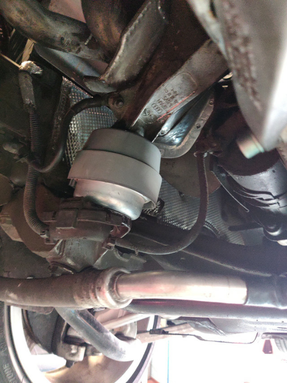

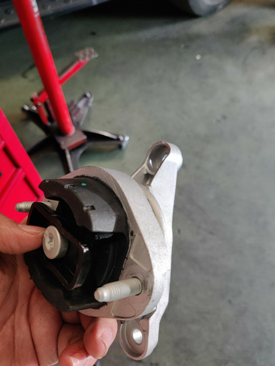

Me paso lo mismo al cambiar el soporte de la caja de cambios, al final... me toco cambiar todos, frontal del motor (que puse un powerflex, que maravilla por cierto), laterales y el de la caja de cambios En cuanto cambias el que esta mal... ves realmente la salud del resto de tacos frente al nuevo, cambialos todos y te curas en salud.
