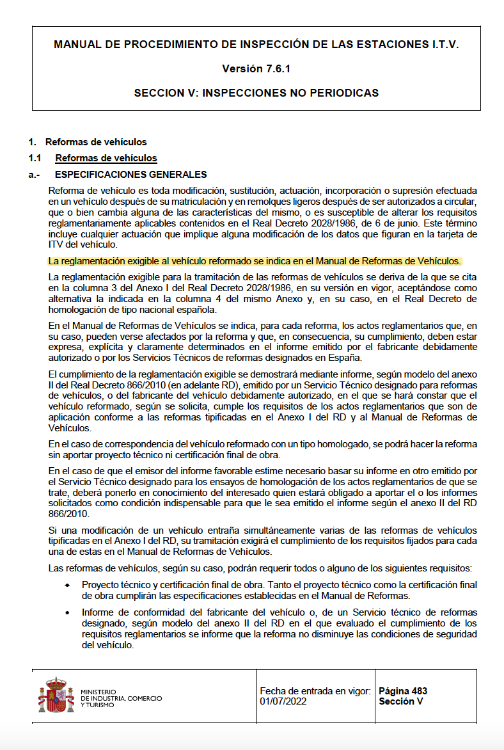

Cambiar a LED luces delanteras
AzagraMac responde a ivanseijo de discusión en Electricidad Audi A4 B6/B7
Se puede poner a partir del dia 11 Mayo, en faros halógenos, luz LED homologada, en pilotos e intermitentes, ya se podía de antes, aquí no meten mucha caña en ello. Sobre luz diurna es otro tema, y aqui si requiere reforma, lo bueno es que no es necesario proyecto técnico, solamente informe de conformidad, certificado de taller e ir a la ITV a legalizar la reforma, sin proyecto. -
Aqui la tienes. 8E0823480D
@Draekhar Las luces diurnas se rigen por otra normativa, no aplicable a la nueva de luces LED en faros homologados para halógenos. Para homologar luz diurna necesitas, • Informe de conformidad • Certificado del Taller, luego acudir a una ITV a legalizar la reforma sin proyecto donde anotarán en diligencias la reforma. -
La normativa ha cambiado, por suerte... porque lo había realizado mal a drede... Así queda el nuevo Manual de Reformas de Vehículos revisión 7 corrección 1 que entra en vigor el próximo día 11 Mayo 2023. [img]https://i.ibb.co/cFwcjSP/Screenshot-20230429-161123-01.jpg[/img] -
