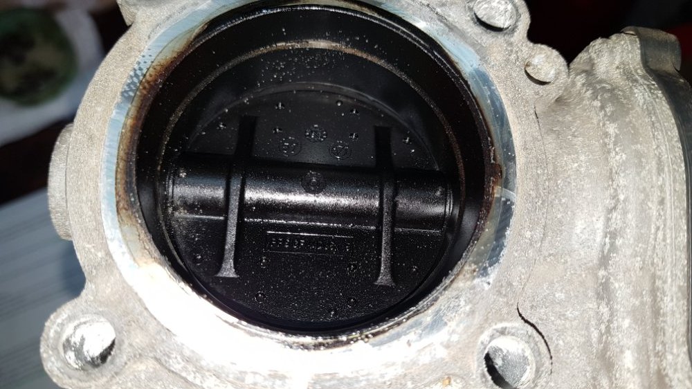

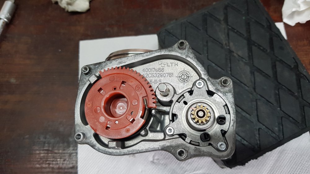

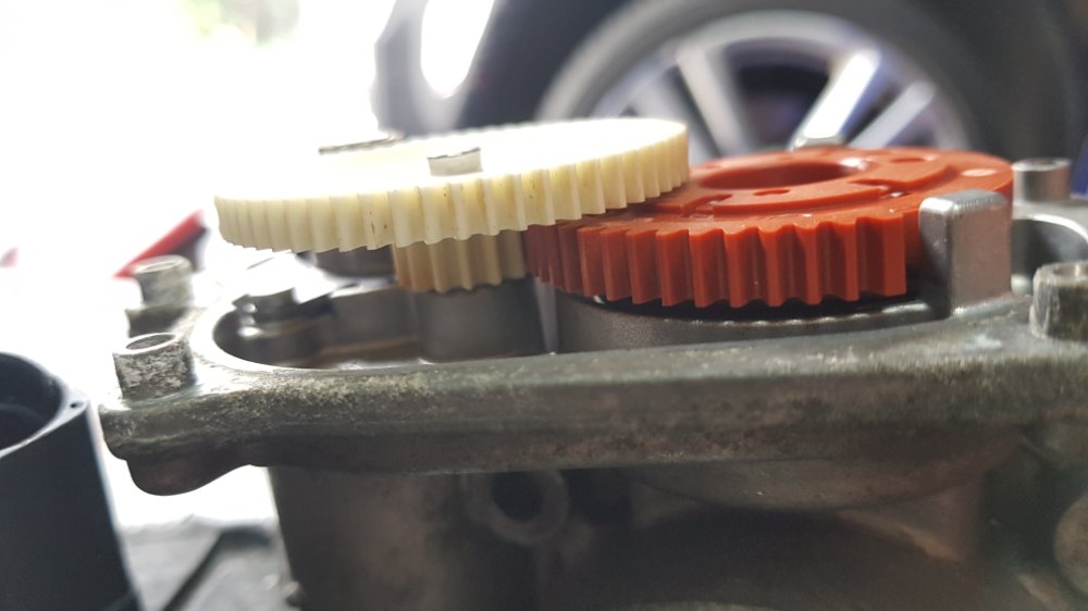

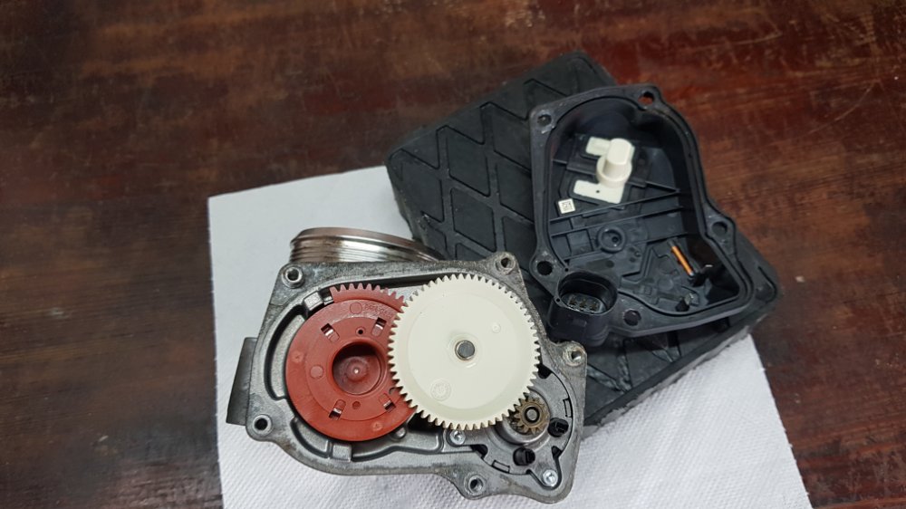

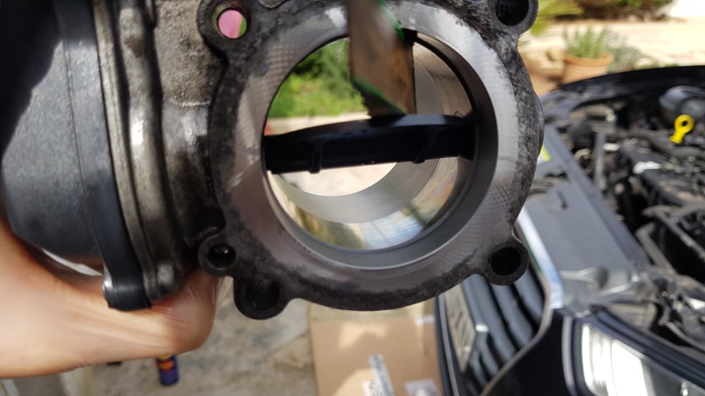

Buenas, actualizo un poco el hilo. A pesar de lo mencionado anteriormente, he limpiado el sensor de presión de sobrealimentación que está en el manguito que sale del intercooler hacia el cuerpo de aceleración, he desmontado 2 veces el cuerpo de aceleración, uno para limpiarlo(no tenía demasiada suciedad, sólo un pelín detrás) y otra porque seguía igual y quería comprobar también la parte de los engranajes de plástico y el motor eléctrico(en perfecto estado, el motor lo saqué y le limpié el colector de delgas donde rozan las escobillas porsiacaso, comprobé aislamiento y continuidad). Cada vez que se ha montado el cuerpo de aceleración se le ha hecho un Ajuste Básico con Vagcom, tenía dudas en si lo estaba haciendo bién porque mi centralita tiene comunicación UDS y no se hace del típico menú de bloques de medición, 060, etc.. y gracias al compañero DreamLand me lo ha aclarado pasándome un enlace de Ross-Tech detallando el procedimiento para UDS. Ya que me era accesible una vez desmontado el cuerpo de aceleración, desmonté el regulador del alternador y ví que a las escobillas no le quedaba mucho(según manual mínimo 5mm y las mías tenían 5,5 o 6mm). Decidí cambiárselo por si me estuviera provocando problemas eléctricos por subvoltaje en algún momento. La verdad es que ahora llega a cargar a más de 14,5 voltios en determinados casos(nunca había visto un 14 desde que tengo el coche). Hoy he montado otra vez todo bien limpio y se ha hecho el ajuste básico tanto en frío como en caliente(el manual especifica en caliente) y sigue haciendo lo mismo, os dejo un vídeo donde se aprecia que a igual pedal se va acelerando. Decir que observé que en frío(por debajo de 85 grados si logré que se mantuvieran estables en 2000 o 2500, pero una vez pasados los 85 grados se volvía a ir subiendo. Lo que he conseguido es que con el aire acondicionado y la luneta térmica puesta me aguante estable a 1500, máximo 1700, al pasar de ahí ya se sigue subiendo. Vídeo El pedal del acelerador casi descarto que falle porque mantiene su porcentaje en todo momento y hice una prueba con vagcom con el contacto dado y el motor parado y no hace ningún salto en todo su recorrido, tampoco la posición de la mariposa(tengo vídeo también si a alguno le interesa). Ya no se que más mirarle, ¿problema de software de la centralita? me extraña pero ya me he vuelto loco y lo mismo el 1.8Tfsi hace esto sin ser una falla dado que el turbo empieza a soplar a 1500rpm según he leído. Si no encuentro nada más, seguramente vuelva a ir a la itv y antes de que me hagan acelerarlo le meteré el aire acondicionado y la luneta térmica y meterlo a 1500-1700 vueltas a ver si aguanta y no me dicen nada... Cualquier idea que se os ocurra es buena, un saludo! -

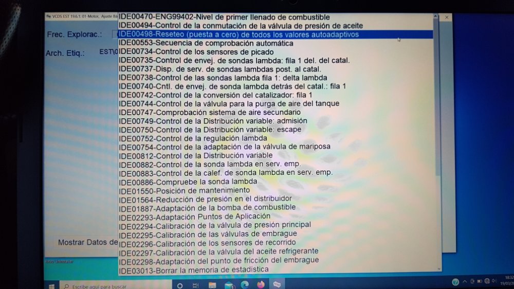

Antes de un Ajuste Básico de la mariposa es necesario borrar los valores de adaptación?
Crossbone responde a Crossbone de discusión en Vagcom (VCDS)

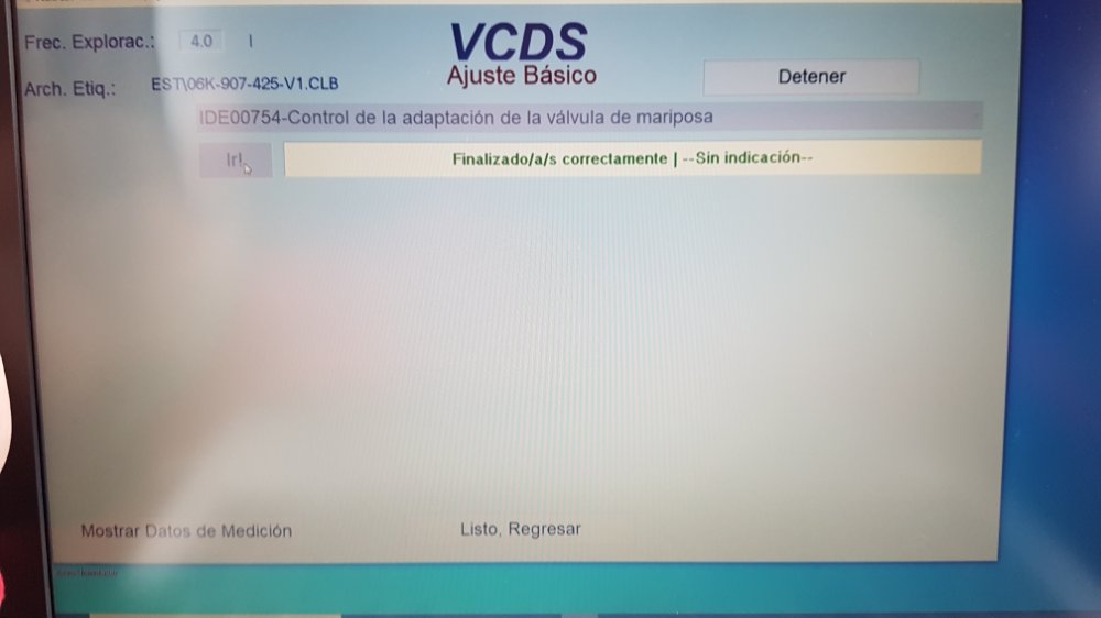

Muchas gracias por el enlace DreamLand , pues lo he vuelto a hacer correctamente asegurándome de seguir las instrucciones a rajatabla, como dice que tiene que ser con motor caliente, cuando ha estado a temperatura de funcionamiento se lo he vuelto a hacer. Entiendo que no es necesario borrar todos los datos de autoadaptación previamente, gracias por la ayuda!! He revisado el cuerpo de aceleración a fondo , engranajes de plástico, motor eléctrico incluído y está todo perfectamente y sigue subiéndose poco a poco si lo quiero mantener a 2000rpm en punto muerto(prueba humos itv) , pero eso ya lo tengo en otro hilo, el tema del ajuste básico a mi modelo de centralita lo doy por resuelto, saludos! -

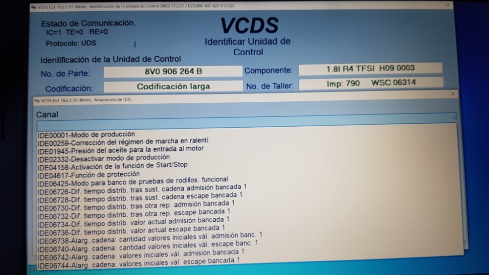

Hola, la cuestión es que limpié el cuerpo de la mariposa por si fuera el caso de un problema en mantener las revoluciones estables a 2000 en la itv en la prueba de humos, y después de montarla le he hecho un ajuste básico con el Vagcom, en mi caso(A3 8V de 2014) no lo puedo hacer por bloques como he visto en la mayoría de vídeos y foros porque la comunicación con la centralita va por protocolo UDS, y me sale una lista desplegable la cual tengo que elegir el elemento para hacer la adaptación(Resultado correcto). La cuestión es que en el Elsawin pone que antes hay que "Borrar los valores de autoadaptación y adaptar la unidad de control del motor -J623- a la unidad de mando de la mariposa -J338- , utilizar para ello un equipo de diagnosis..." y también lo he leído en algún que otro foro. En la lista de Ajuste Básico del apartado Motor me sale la línea "IDE00498-Reseteo (puesta a cero) de todos los valores autoadaptivos" , que supongo es la que se indica que se tiene que hacer. Si voy a adaptación no veo nada de hacer reset solo al cuerpo de la mariposa como he leído en algún lugar, debe ser por el tipo de comunicación de mi centralita. Mis preguntas son dos, es necesario hacer el reseteo antes o es efectivo el ajuste básico sin hacerlo? y, Si hago el reseteo puede ser peligroso, y que el coche deje de ir fino? Decir que el coche no me hace ningún extraño pero tampoco se ha solventado el tema de mantener las revoluciones a 2000 en punto muerto a igual punto del pedal del acelerador( lo he conseguido unas 2 veces contadas). Gracias!

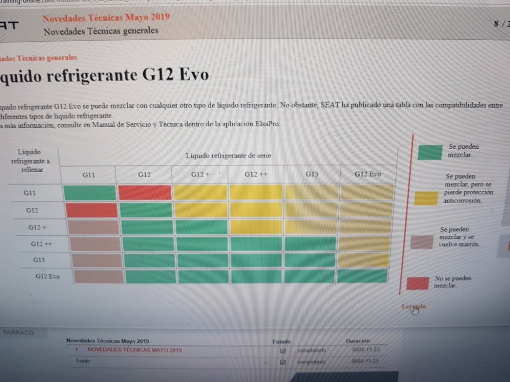

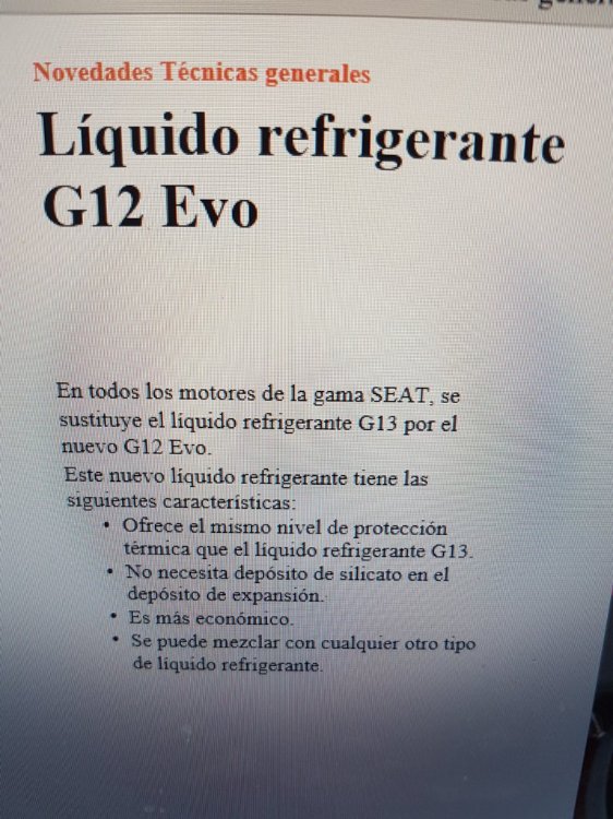

Actualmente siguen echando G13 en los concesionarios Audi? No entiendo nada, a mí me dijeron que estaba descatalogado y que lo habían cambiado por el G12 Evo y era el que tenía que echar... en algún vídeo que he visto en portugués, el del taller dijo que el G13 era un producto "obsoleto" y que ahora echaban G12 Evo(tenía un bidón de metal de 60 litros de color rosa). O hay mucha desinformación incluso dentro de la marca o tienen que dar salida al stock que les pueda quedar de G13, vaya lío hay montado con el dichoso refrigerante. Por cierto, mi coche es de 2014 y tiene 172.000 kms, supuestamente la bolsa de silicatos está en el bote de expansión y es de las que no se puede sacar y la calefacción en un momentito de tener el coche funcionando ya sale caliente...
Ahora que se está volviendo a hablar del tema, os paso estas capturas que tengo de hace tiempo, son de cuando estaba averiguando porque me habían vendido el G12 Evo en el concesionario. Creo recordar que las hizo alguien que trabajaba en la Seat y eran notas internas de la marca si no voy mal. Perdón si está el autor por aquí y no lo cito ya que no lo recuerdo, lo siento, me parece que lo saqué de algún foro de seat. Saludos.
Yo tengo un 1.8 tfsi de 2014 pero solo lleva 2 años conmigo y le he rellenado anticongelante una vez en ese tiempo, ahora ya se nota que le falta otra vez sin llegar al mínimo. Por cierto cuando fuí al conce a por anticongelante me dieron G12 Evo , y les dije que no, que el que llevaba era G13, y me respondió que ya no se fabricaba y que lo han cambiado por este y es el que tengo que poner. Referente a la pérdida de refrigerante, yo si ví alguna gotita pegada a la bomba de agua y restos secos blanquecinos en el cárter cuando le hice el cambio de aceite, seguramente me toque cambiarla algún día, que por lo visto es fallo típico, pero por lo poco que me ha bajado el nivel en 2 años la seguiré aguantando de momento. Yo también he visto el vídeo de Calero y esta vez no me ha quedado nada claro. Me asaltan más dudas. El problema es solo el G13? Cuál es el problema en concreto del G13, corrosión, sedimentos?O es la bolsita de silicatos? Sólo da problemas en los Tdi? Si sustituyo el G13 por el G12 Evo tengo que quitarle la bolsita de silicatos? En fin, no lo tengo nada claro, solo sé que algún día me tocará cambiar la bomba de agua en mi tfsi, lo que no sé es si el G13 es el culpable de esto y de posibles problemas con la calefacción o componentes del circuito de refrigeración en el futuro. Si os enteráis de algo que pueda arrojar algo más de luz se agradece. Un saludo!
