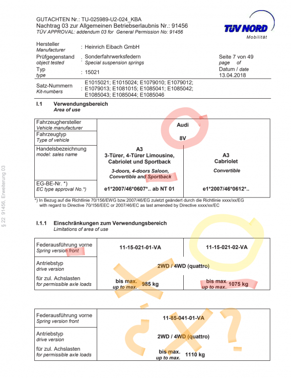

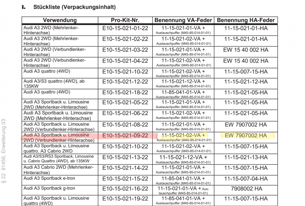

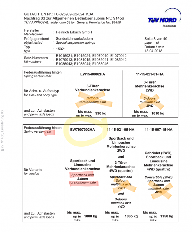

Explicado en imagenes En la primera imagen, los muelles delanteros de hasta 1110kg podrían valer, pero bajaría muy poco y además no hay kit con esa combinación Segunda imagen, muelles traseros los de tu modelo de eje, beam axle -

Ok, pues tienes que montar los muelles delanteros para mas de 985kg de peso maximo, los que soportan hasta 1075kg Mismos muelles delanteros que se montan a los 2.0tdi, a ti te bajará un poco menos que a torvic supongo Muelles traseros para eje semiindependiente (beam axle, eje de torsion, puente en H, ruedas tiradas, como se llame). Parece que no hay opción ni se de fotos con esos muelles para que compares Esa combinación de muelles la tienes con el kit referencia E10-15-021-09-22 Ojo, no me hago responsable ni quiero meter la pata, ayudo con buena intención pero puedo equivocarme, aunque intento ir con cuidado. Si quieres confirmarlo con mas calma, pasame MP y lo revisamos todo bien cuando hayas decidido de todo Y si tambien te animas a meterle mano tu mismo o algun colega, puedo pasar fotos y algo de info -
