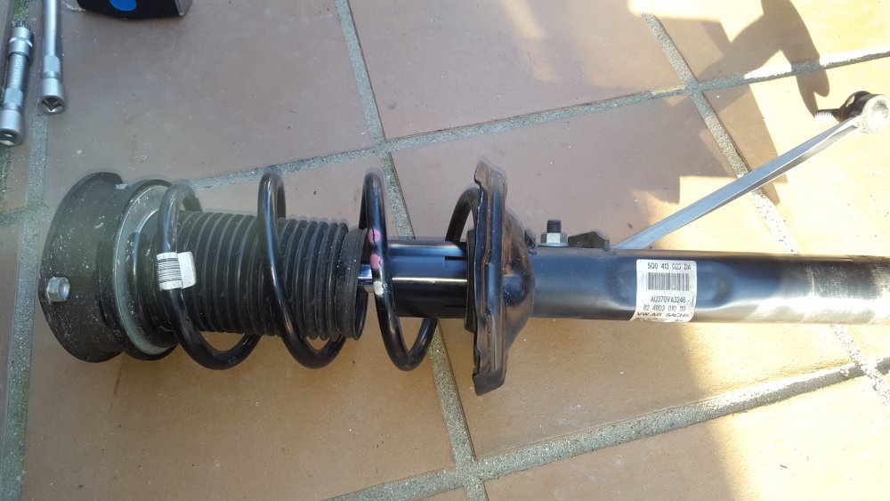

Por si interesa, el coste fue unos 350€ - muelles: 150€ - separadores: 68€ + 86€ - tornillos largos: <40€ Para cambiarlos calculo unas 5 o 6 horas: 3 horas para los delanteros y 2 horas para traseros (alguien con experiencia supongo que 3 o 4 en total). Es necesaria un poco de ayuda para sacar y meter la suspensión delantera, además de necesitar compresores de muelle. Los muelles traseros se pueden sacar con la mano y no es necesaria ayuda en todo el proceso. -

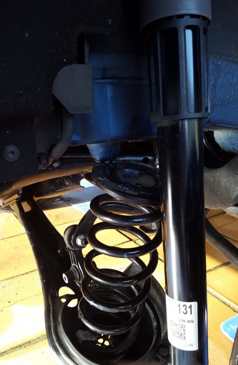

Trabajo terminado Muelles eibach prokit: - Ref. E10-15-021-05-22 (si alguien necesita referencias individuales o para otro motor, que lo pida que guardé info) Bajada aprox. -24/-16 (del/tras) respecto a muelles deportivos oem. Los traseros puede que aun asienten un poco más. La bajada que anuncia eibach es de -20/-15, asi que muy contento con los 4 mm extra Separadores eibach prospacer: - Ref. S90-7-20-017 (2x20mm. traseros; system7, doble centraje y doble fijación). El kit incluye tornillos de anclaje y se usan los mismos de serie para anclar la llanta al separador. - Ref. S90-2-15-013 (2x15mm. delanteros; system2, doble centraje). Compré nuevos tornillos de 40mm de rosca (27mm los originales) y pasé los antirrobo para las traseras, quedando 2 por rueda, por aprovecharlos (y para que encajen los tapones jeje). Quedaron las ruedas a ras de aletas. Estas medidas como ya dije es porque mis llantas tienen un ET diferente al de serie en los sedan, creo que 6 mm Cuando pueda pondré fotos del des/montaje -

Por añadir info... Monté nuevos topes de amortiguador de 55 mm (creo que misma medida que la sline, vienen incluidos en el kit de muelles). Los viejos eran de 70mm, para muelles de la oem deportiva. -

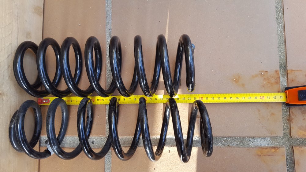

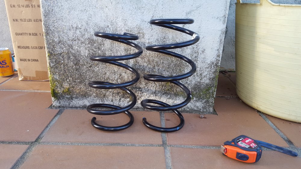

Como tu ya sabes a esta hora el resultado se va a retrasar un poco, por 2 motivos: no tengo fotos, ni todos los muelles montados El trabajo se me hizo mas lio del que pensaba y solo pude montar los delanteros. Desde suelo hasta aleta, antes eran 67 cm, ahora poco mas de 65 Ya comentaré más cuando haya terminado. Le di un paseo de 60km y se nota poco mas duro, parece que mejora la dirección y barquea menos. Lo que se suponia, vaya Muelle oem deportivo comparado a eibach prokit:
