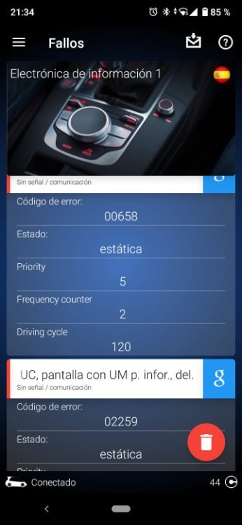

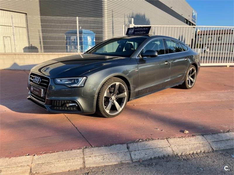

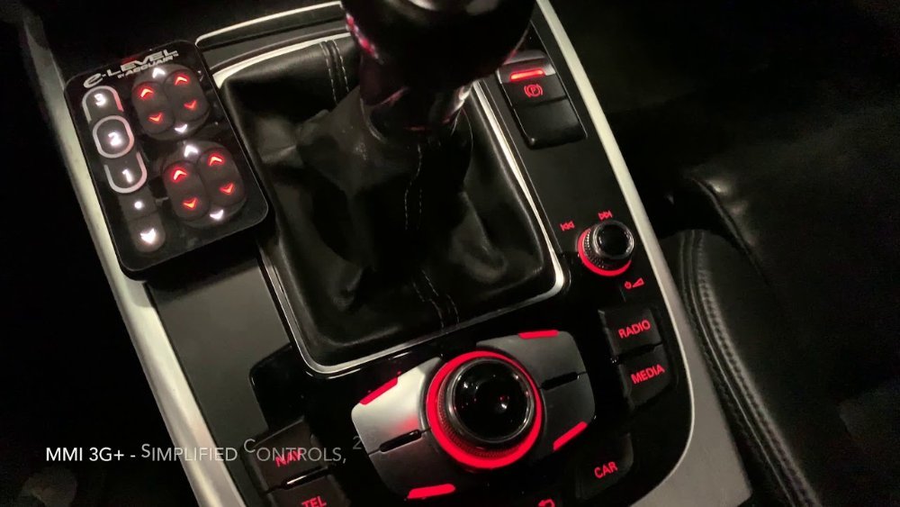

Buenos días, Paso a explicarme lo mejor que pueda puesto que tengo los nervios a flor de piel. El caso es que en el proceso de ponerle una pantalla coika + cámara de visión trasera a un A5 sportback facelift de 2015 (como el de la foto) el proceso de instalación de la pantalla fue bien, todo funcionando y tal, pero cuando pusimos la cámara al ir a probarlo todo me doy cuenta de que los botones del MMI que están junto a la palanca de cambios no funcionan. Están todas las luces apagadas, solo parpadean las luces de los 2 botones grises de la derecha del joystick. No hace absolutamente nada, la pantalla android sí funciona pero al ir al menú del coche original se queda retroiluminada pero no da imagen alguna. El botón de expulsar CD sí funciona puesto que hace el ruido el motor pero ni joystick ni botones de la imagen anterior funcionan. El caso es que están comprobados ambos fusibles del MMI, tanto en el copiloto como en el motor y ambos están bien. Los fallos que he rescatado con OBDeleven son estos: Y ya a partir de aquí estoy perdido, no sé si es la botonera o el MMI en sí (no me gustaría en absoluto que fuera eso) pero no sé si hay alguna manera más de probarlo. No sé si puedo sacar alguna conclusión volviendo a poner la pantalla original y desconectando la android a ver si hace algo pero dudo que eso funcione. Creo que el problema va a estar en que al embornar la batería con quien lo hice dudó (ya sabéis que salta alguna chispa) y claro, estuvieron saltando chispazos como unos segundos y me da a mi que eso va a haber frito el MMI El resumen es, ¿alguna esperanza? Gracias
