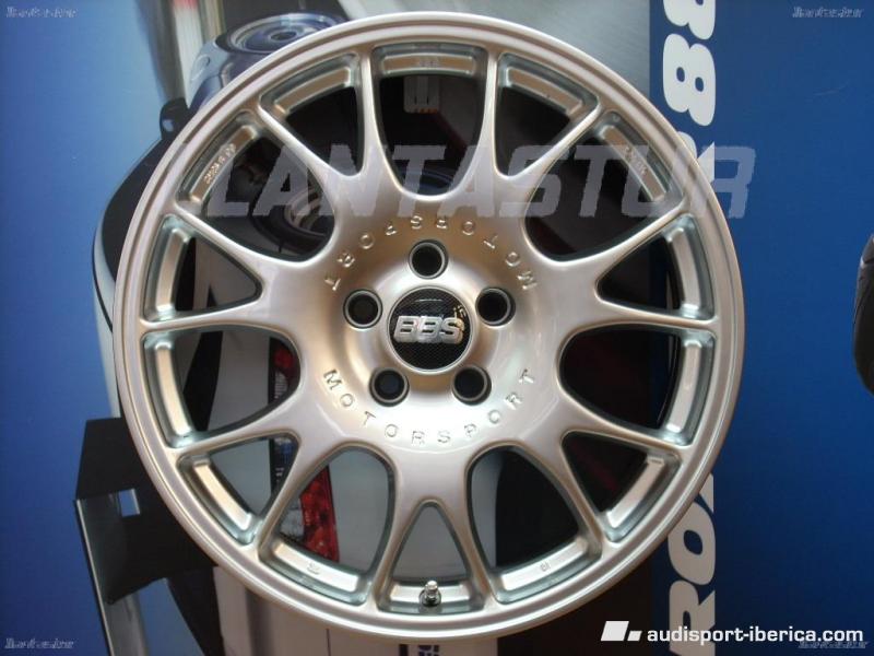

  11. Que te parecen la llantas ......igual me compro un juego por tenerlo MOTORSPORT 18" 590 euros y seguro me quita algo !!1 Un saludo y espero que te valga la foto si quieres algo Mp te consigo lo que quieras para coches Saludos
  12. Que te parecen la llantas ......igual me compro un juego por tenerlo MOTORSPORT 18"

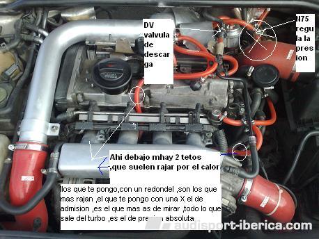

    Ya lo sé TXUSS-S4 ,lo que pasa que con la de entendidos que hay en el foro ,ninguno le de por aportar ningun tipo de idea sobre el posible problema que tenga nuestro compañero ,por que aqui ,todo dios pide ayuda ,pero a la hora de dar ,siempre son 4 los que están ahí para aportar algo . Un saludo

    Buenas tio ,no soy partidario de probar con polvos de talco ni cosas raras,mejor sueltas el manguito de admision ,le metes aire a presion por todo el circuito hasta que hinchen bastante y lo tapas por donde as introducido el aire ,deverias de ver como desincha o silva algo por algun lado ,para mí es la mejor forma o como cuando pinchas con una bicicleta ,pero es mas complicado.agua y fayri(que hace mutha espuma) Lo leído con el vag.com es rango de presion de carga sobrepasado ,vaya que tienes sobrepresion de soplado ,as andado con la waste gate (con la rosquita de la varilla del turbo ) esta el coche reprogramado ?? Me declino de que tienes una raja en un manguito (ya que no tienes holgura en el eje del turbo ) no podria salir ese fallo ,ya que no podria dar mas de lo que daria normalmente ,estas por encima de lo demandado ,asi que es una raja ,sinó te entraria en modo de emergencia (por exceso) te a entrado alguna vez??? Cuando me respondas a esto ,te seguire diciendo mas cosas ,por que veo que nadie quiere ayudar !!!!!!!!!!!!!!!!! Un saludo tio :crying_anim:

    Espero que te valga ,es de mi motor de hace algo de tiempo ,pero para darte una iea creo que te valdra

    Exactamente ¿en donde está esa pieza? Porque tanto puede ser la N 75 como la válvula de descarga. Si le pudieses sacar una foto, te lo agradecería. Lo siento,no te puedo poner ninguna foto,no se mucho de mecanica,pero yo levante la tapa de plastico que va en el motor,y revise los manguitos y lo vi rajado,haver si alguien puede ponerte una fotos. ¿Te refieres a una T de plástico pequeñita de color blanco que va unida a la válvula de descarga? Al mío se le rompió el año pasado y como no aparece la referencia en el ETKA, se la pegué con Loctite y no tuve mas problema, pero cuando estaba rota hacía un ruidito raro, como el de un soplido que solo escuchabas con la ventana bajada y al dejar de pisar el acelerador al cambiar de marcha pero lo que sonaba era la válvula de descarga. Dices que te da el vag com sobre presion ,pues entonces es que hay una raja por algun manguito !! sobre ,por encima de la presion declarada en X regimen de RPM ,el problema sera el dar con ese manguito rajado ,as de comprobarlos casi todo y uno por uno detalladamente ,ya que al frio puede estar bien y cuando calienta dilatar y habrir la raja o viceversa Mira el de admision ,suelen rajar por junto a la abrazadera Mira el que va al colector de admision ,es tipìco la rotura de ellos Mira el de presion absoluta (el que sale del turbo ,por el lado derecho y va a la N75 ) Haber si te pongo un a foto !!!
