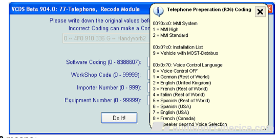

  15. Quizas te ayude esta imagen: Pero no te preocupes, si entras el vag com te saca la misma leyenda y te fijas donde ponga spanish
  16. El Q5 ni idea de si sera lo mismo que otros modelos pero prueba entrar en el canal 77 que es por lo menos en A4 el bluetooth y mira la codificacion que tienes, de cabeza no recuerdo pero creo que tendras algun 7 y debe ser un 5
