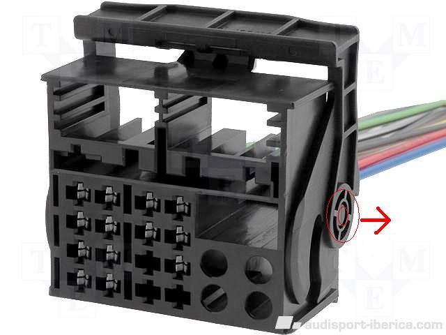

Apalancas lateralemente los dos lados para liberar el sistema de amarre y el conector saldra libremente tirando recto hacia atras

Si apalancas por los laterales del conector la pestaña de sujeción se suelta y podras sacar recto el conector.
