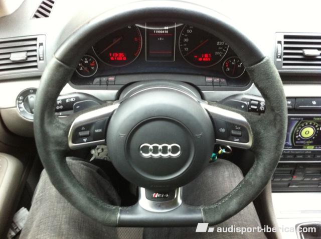

Pues solo tendrias que tener en cuenta dos cosas. Airbag y Claxon. Lo del airbag no tiene mucha complicacion, seria insertar una resistencia expecifica para que no salga el fallo 2,5-3 Ohm y el tema de claxon como lo quieres hacer?, ese volante tiene para claxon? si es asi seria conectarlo en los pines correspondientes.
