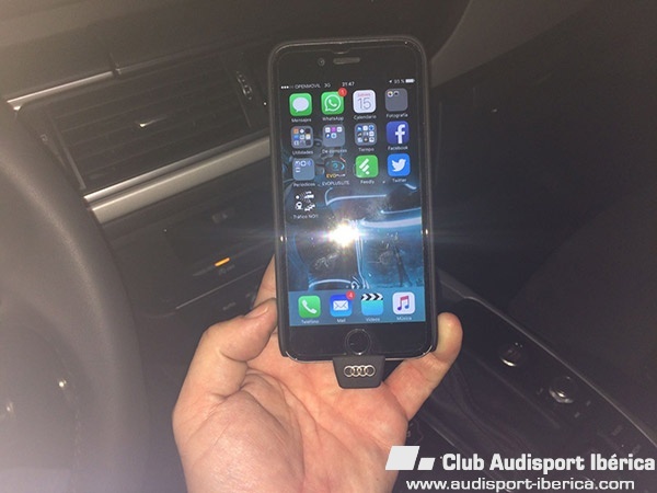

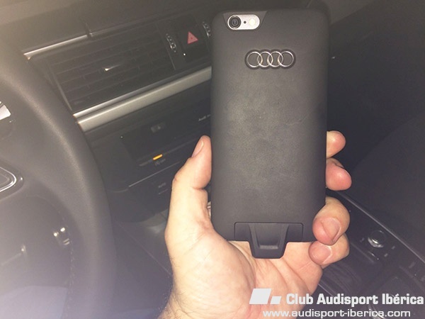

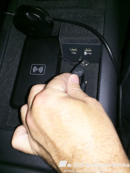

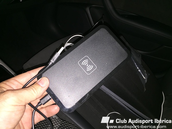

Es un Iphone 6, y la funda se compra en el concesionario. Vale, además de para proteger el móvil, para cargar el teléfono mediante inducción, usando el estandard QI -
Carga del móvil inductiva SIN el extra
guanterarefrigerada responde a guanterarefrigerada de discusión en Audi A6 / Allroad C7 (2011-2018)

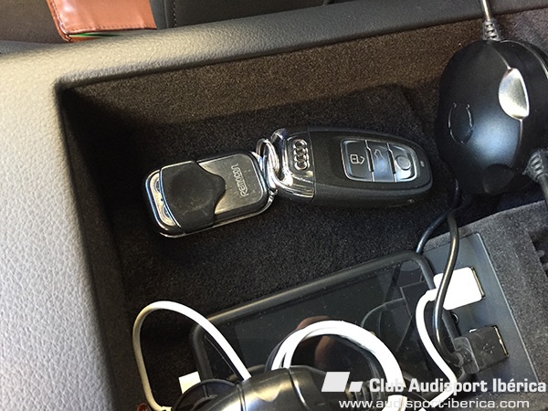

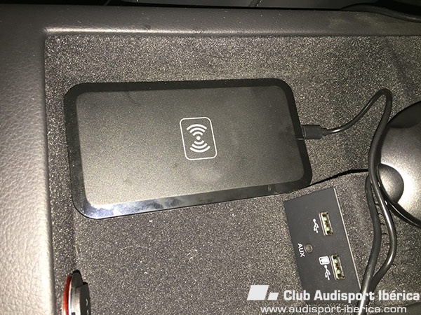

Tras tres días de prueba, no falla, ni se calienta nada y hasta el momento, todo alegrías. Ahí donde están las llaves es donde iría el móvil. -

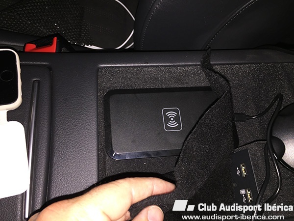

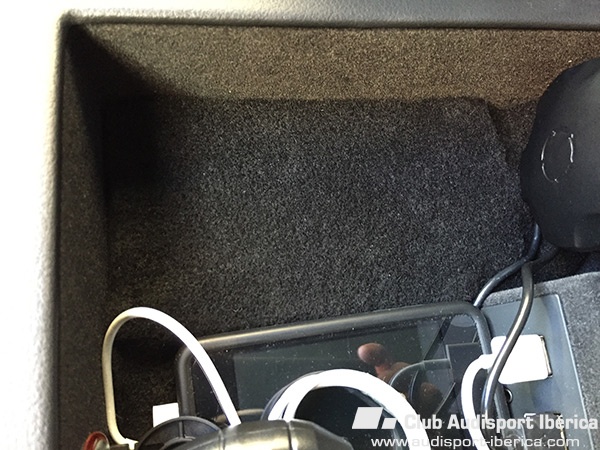

Pongo unas fotos más a la luz del día, ya que las que he puesto las hice deprisa y corriendo de noche en el garaje. Decir que mi móvil debe compensar la luz o algo así, y hace que el trozo de moqueta negro se vea más oscuro de lo que es, ya que a simple vista no se nota diferencia de color entre la tela negra y el guarnecido del coche. -

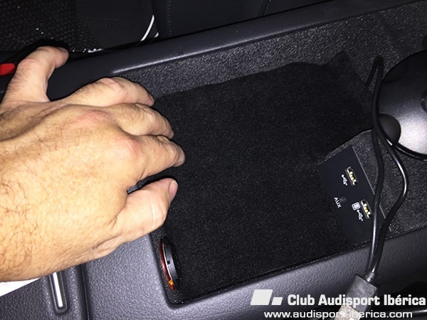

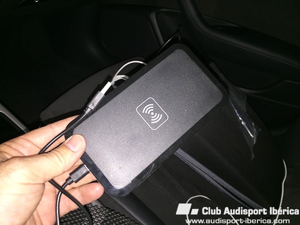

El link de Ebay: http://www.ebay.es/itm/CARGADOR-INALAMBRICO-QI-DE-CARGA-PARA-NOKIA-LUMIA-SAMSUNG-GALAXY-S6/221984914354?_trksid=p2045573.c100034.m2102&_trkparms=aid%3D111001%26algo%3DREC.SEED%26ao%3D1%26asc%3D20160824094426%26meid%3Db46f8af96e034f5498f74655f7936a01%26pid%3D100034%26rk%3D1%26rkt%3D8%26sd%3D221984914354 Hoy lo he llevado toda la mañana puesto, y no se calienta nada, salvo la funda un poco, pero eso es normal. La tela no impide que se cargue, y aparte de ocultar el dispositivo y homogeneizar la vista del hueco, sirve para que el teléfono no resbale con los movimientos de la carretera. Con el mechero a 12 v, me imagino que podrá ir, comprando un cargador de mechero que tenga salida de USB para poder enchufarlo a este. -

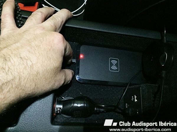

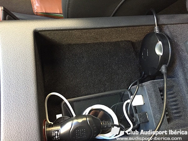

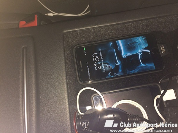

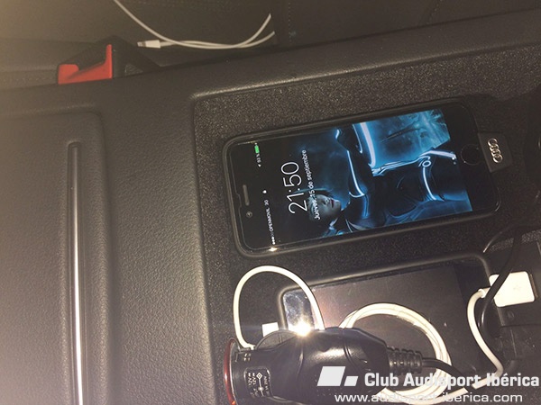

Y arreglado... Mi Ipod al lado enchufado, y se queda de lo más mono. Ahora, cuando meto el teléfono en el hueco, se carga... De lo más cuqui... y por 6 euros. -

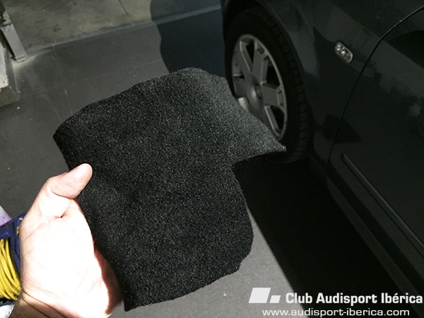

Y ahora corto a medida un trozo de tela acústica de las que se usan para forrar las bandejas de altavoces. Se corta a medidica del hueco. -

Bajo el reposabrazos hay un hueco muy majo que caben hasta los papeles de Bárcenas, así que, con un poco de maña y siendo organizado, a ver qué se puede hacer... -

Es chula de verdad, pero ni tengo el extra ese que vale un huevo, ni tengo la preinstalación para poder poner el cargador universal ese que vale 300 lereles... Jo... ¿La llevo para postureo y nada más? Pues va a ser que no... -

El otro día compré una funda muy chula de audi en el conce, y me dijeron que si llevaba el extra ese de carga inductiva o la preinstalación de teléfono fijo más unos módicos 300 euros, me ponían un cargador inductivo para cargar el móvil en el coche sin conectarlo físicamente. Casi ná lo del ojo... -
