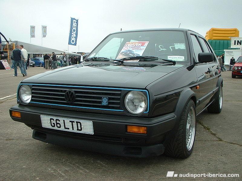

Que te refieres al g60? Al G60 Limited (perdón, es Limited, no Limited Edition), un lobo con piel de cordero. Desarrollado por VW Motorsport, sólo se vendió en carrocería de 5 puertas, con defensas estrechas, BBS en 15", parrilla de 2 faros... A simple vista parece un Golf normal de defensas estrechas con las clásicas BBS RM. Peeeero, montaba un 1.8 16v con el compresor G60, que rendía 210cv y tracción Syncro. A eso me refería, 210cv y una tonelada y poco de peso (mi Golf II GTI 8v pesaba 960 kg) Fue una edición limitada a 70 unidades, todas numeradas. Esta es la bestia...
