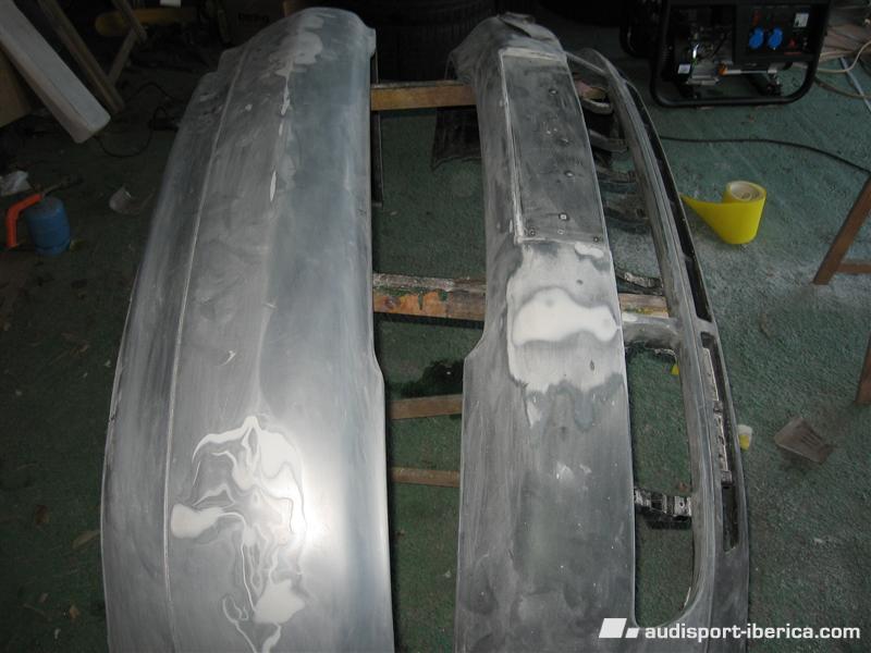

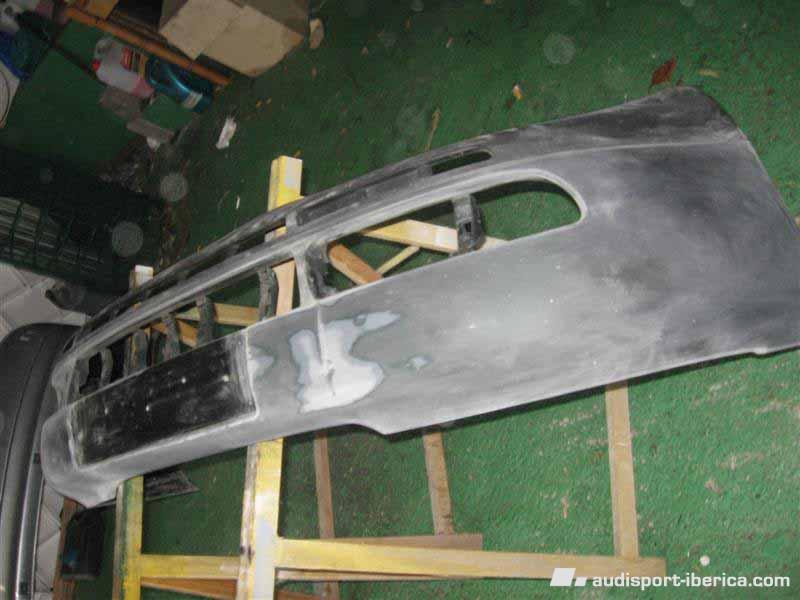

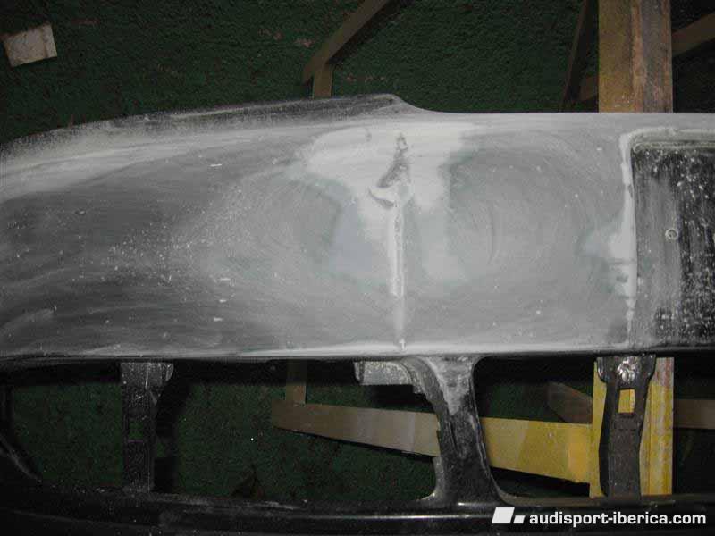

Se da un último mateado a 360 a toda la superficie, y listo para ir al taller. Aqui se ve el paragolpes trasero, que también fui reparando, pero lo único que tenía, eran arañazos sin importancia que se cubrieron con cemento. Sólo queda darles aparejo con elastificante, cosa que no puedo hacer en casa por la excesiva humedad de mi garage, además, el bote de aparejo es muy grande para esta cholladita, y se acabaría echando a perder, como el que tuve que tirar hace poco... Bueno, quería enseñaros los pasos, es algo sencillo y con un poco de práctica se puede hacer perfectamente en el garage de casa y ahorrarse unos euritos en una reparación, además, a mi es algo que me gusta, y ya hacía casi un añito que no hacía ningún chollito de carrocería, y ya tenía ganas, jeje Espero que os sirva a alguno Saludos -

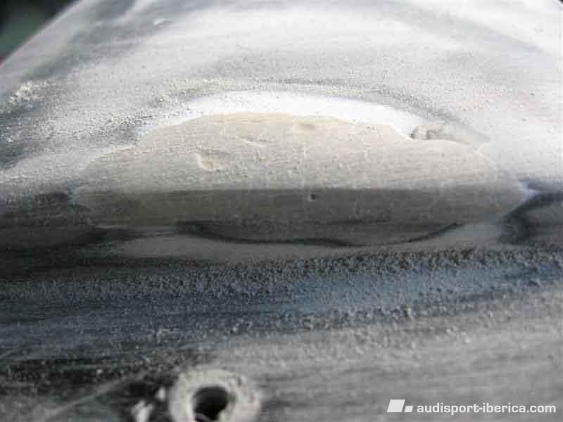

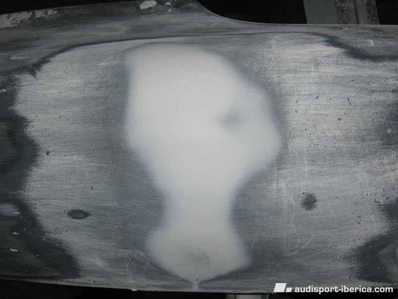

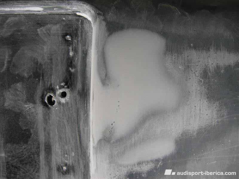

Pues le vamos dando a los defectos gordos. Hay que ir dejando demento, cubriendo un área más amplia que el daño, y luego ir retirando los excesos, e intentando que los bordes queden sin escalón... Una vez dado, se lija con taco y mucho cuidado de ir haciendo una superficie lisa y sin resaltos (hay que ir pasando la mano continuamente para detectar los fallos). El espesor máximo de una capa de cemento es de 500 micras (medio mm), aunque conviene que sea lo mínimo imprescindible (sobre todo en una pieza flexible y de tanto trote como un paragolpes) Se lija primero con un grano gordo (180), y luego se van dando lija más fina (240), para dejar un último acabado a 360, listo para recibir el aparejo Aqui dejo un par de fotos de los daños gordos ya reparados La esquina Y la hendidura del lado derecho -

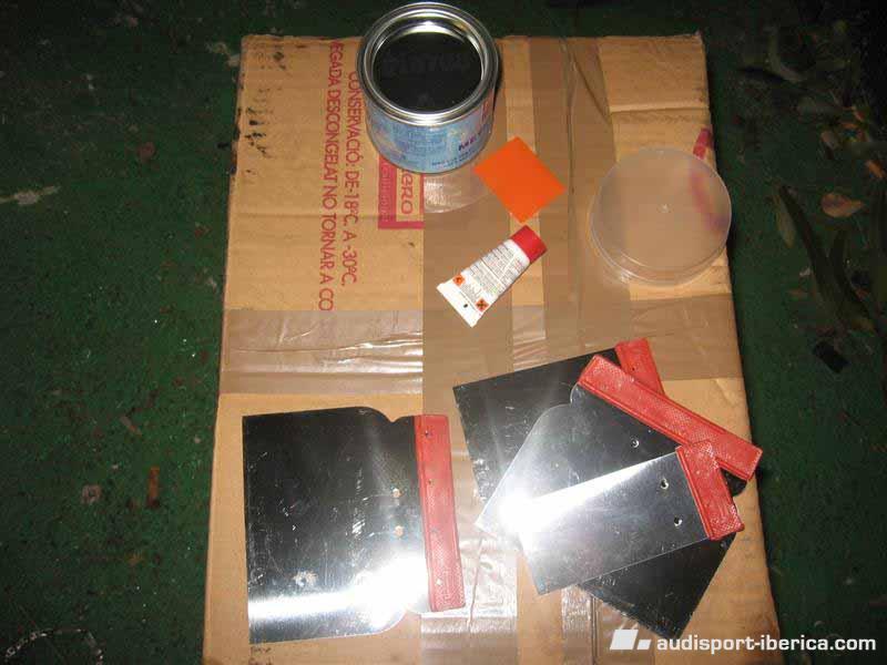

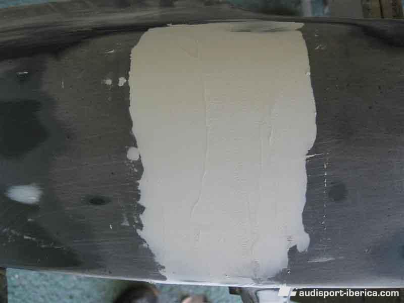

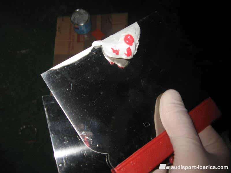

Aun hay que añadir un poquito más para cubrir esos pequeños huecos No encuentro ninguna foto de la esquina rematada antes de dar cemento, juraría que le había hecho una, pero en fin... Ahora es momento de dar cemento He comprado un cemento mutiuso de Kraft, normalmente suelo utiliza el Roberlo, pero para esto, el bote es muy grande y se me acabaría echando a perder, pero la Kraft vale perfectamente Una foto del cemento y mis queridas espátulas de carrocero (lo bien que están para tener 3 años y unas cuantas cholladas a su costa!!) Aqui ya preparando la mezcla. La proporción normal es de 4 partes de catalizador por 100 de cemento, aunque la mezcla puede hacerse más rápida (con más catalizador) o más lenta (menos, y se corre el riesgo de que no llegue a solidificar). Yo siempre las hago un poco rápidas, pero eso ya depende de la experiencia previa de cada uno. (He de decir que mientras enfriaba el plástico, iba dando cemento a las pequeñas faltas que veía, y que no estaba seguro de que llegase a cubrir bien el aparejo) -

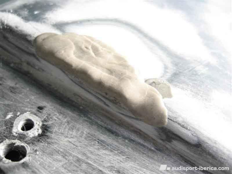

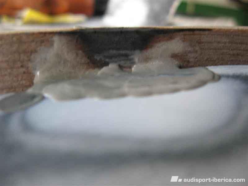

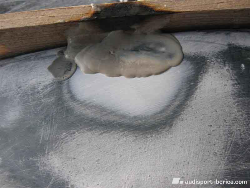

Al mismo tiempo le he dado a la esquina del hueco de la matrícula Como era una esquina, he utilizado una tablilla de madera para hacer de encofrado Una vez que retiramos el encofrado, se ve asi Lijamos, y vamos añadiendo Seguimos lijando y dando forma, hasta que queda algo así... -
Brico: Reparación y preparado de un paragolpes
Rf20vT responde a Rf20vT de discusión en Mecánica General Audi
Esto ya va tomando forma! Se ven zonas que han quedado más bajas que el resto, que hay que seguir rellenando con varilla Con la pistola hubiera sido mucho más rápido, pero no pude conseguir ninguna... Pero finalmente, conseguimos cubrir todo y que no queden zonas más bajas ni más altas -

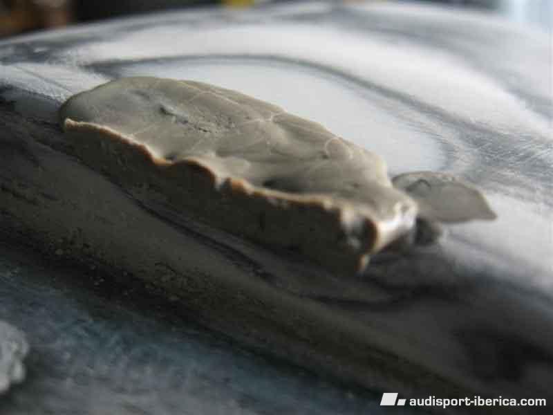

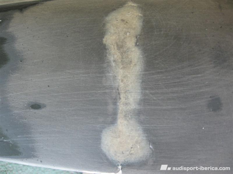

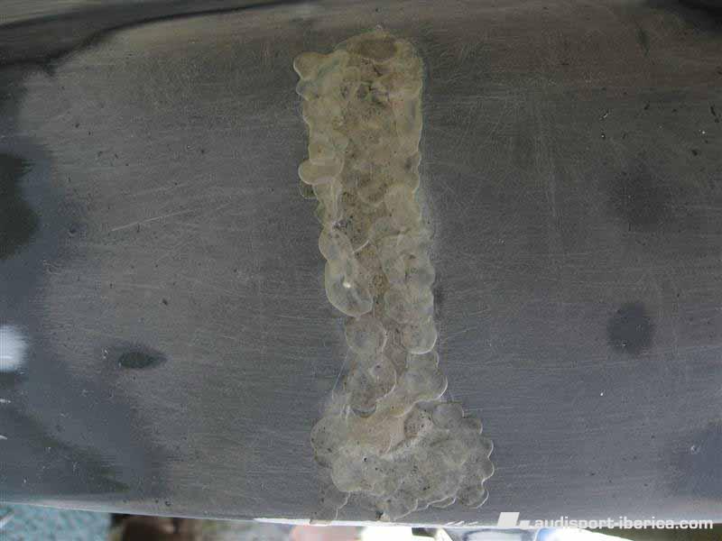

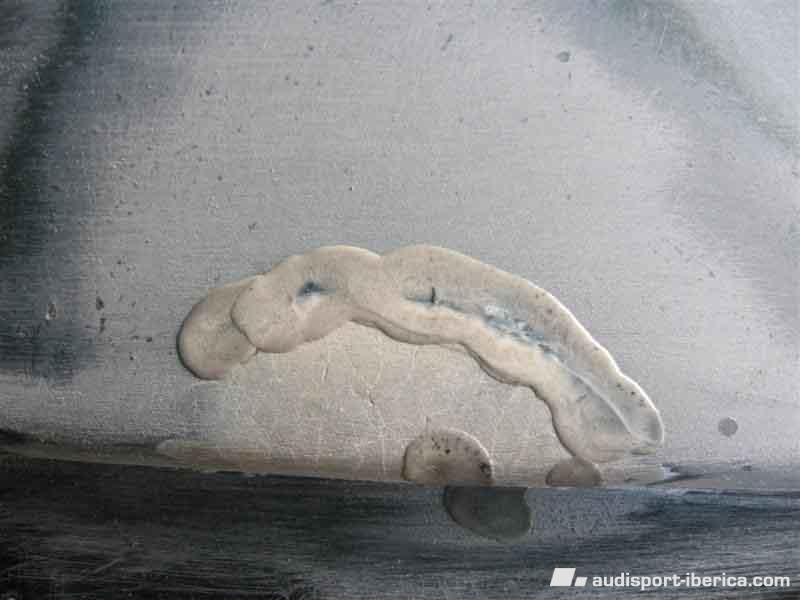

Un pequeño ejemplo del método. Le damos fuego a la varilla hasta que comience a arder... En un segundo, comenzará a formarse una gota que debemos arrastrar sobre la zona a cubrir. Aqui en la foto, está separada del plástico, pero no podía hacerlo bien mientras hacía la foto Vamos rellenando, y lijando. Primero una capa para cubrir lo más gordo Y luego ya vamos rellenando toda la hendidura -

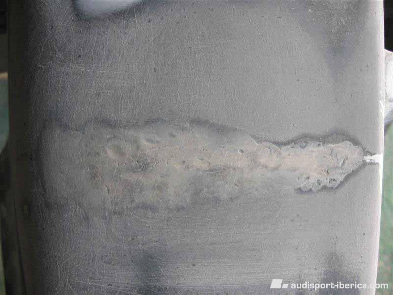

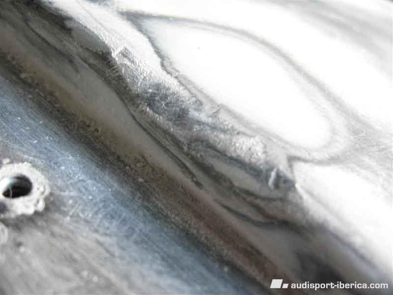

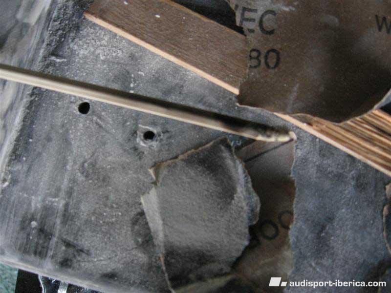

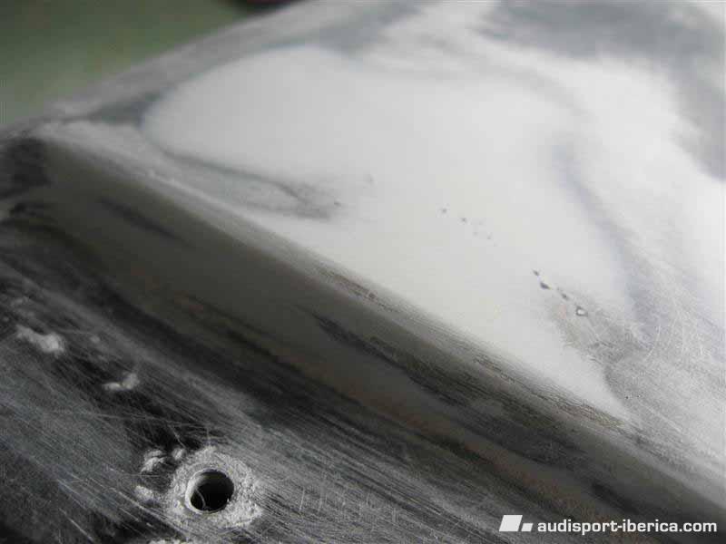

Lijamos, y dejamos el daño a la vista Aqui viene la parte interesante del post, puesto que para rellenar estos defectos, he utilizado la soldadura de plástico. He de decir, que lo suyo hubiera sido aplicar el material con una pistola de calor y una boquilla específica, pero como no tengo, he utilizado el método casero. Un apunte, y es que donde vayamos a aplicar la soldadura, hay que lijar hasta dejar el plástico desnu**. Si queda un poco de pintura, ésta se fundirá y no agarrará el material bien. Aqui la varilla de material de aportación. Ha de ser del mismo material que el propio paragolpes. La mayoría son de PP (polipropileno) -

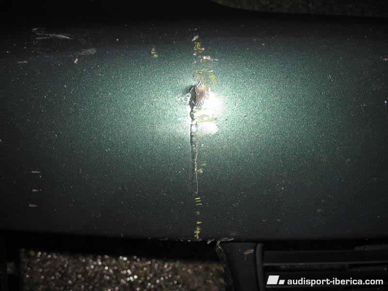

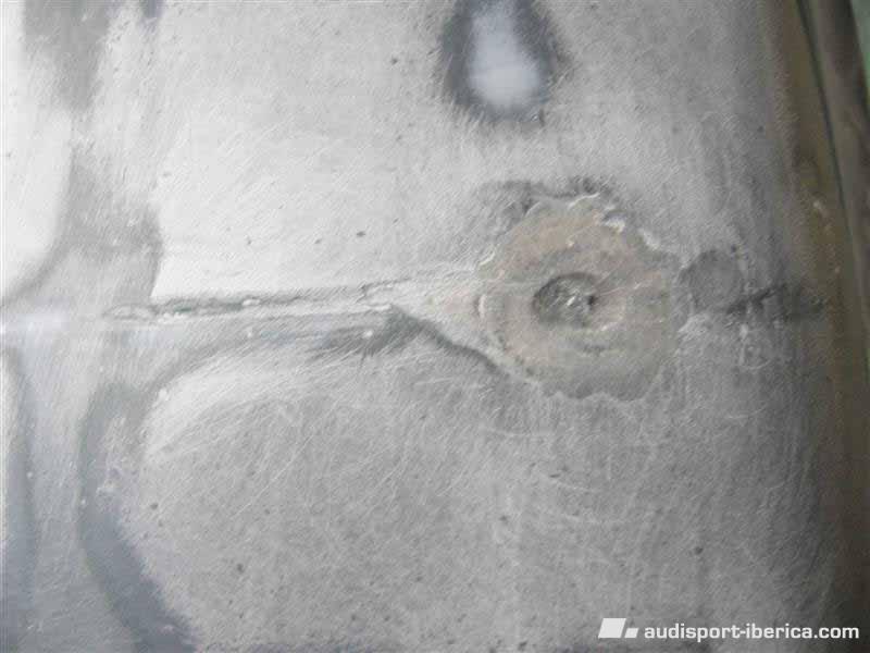

Ahora a buscar defectos por la parte exterior... Este paragolpes en concreto, tenía una hendidura en la parte frontal derecha, justo debajo del faro, y en la esquina izquierda del hueco de la matrícula le faltaba un trocito Esta es la esquinita (no tengo fotos de antes del lijado) Tiene también otros pequeños rocecitos, chinazos y demás, pero eso carece de importancia -

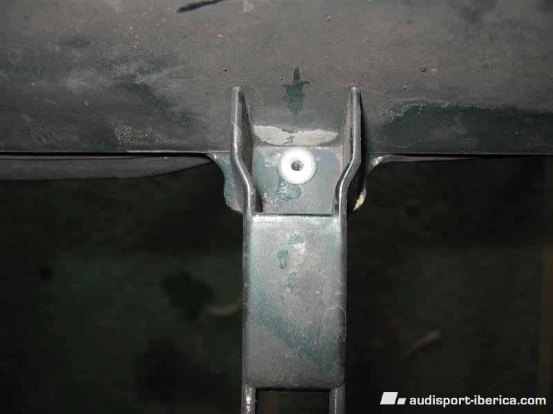

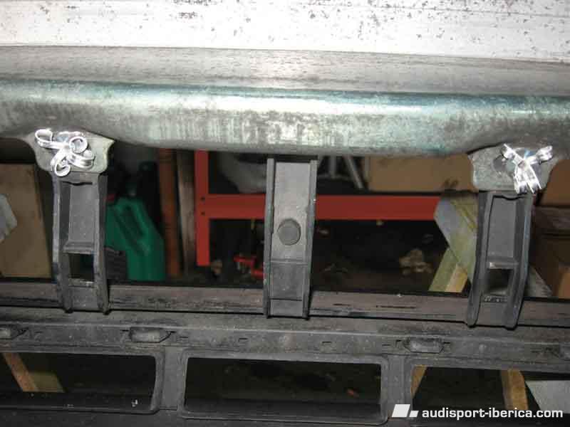

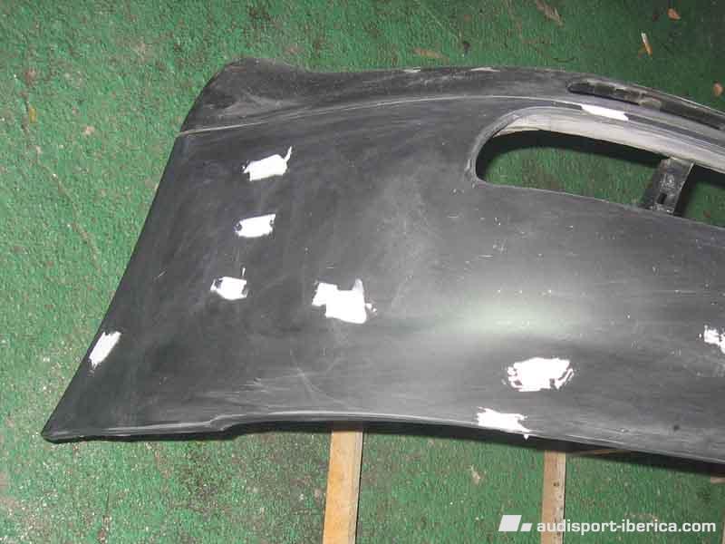

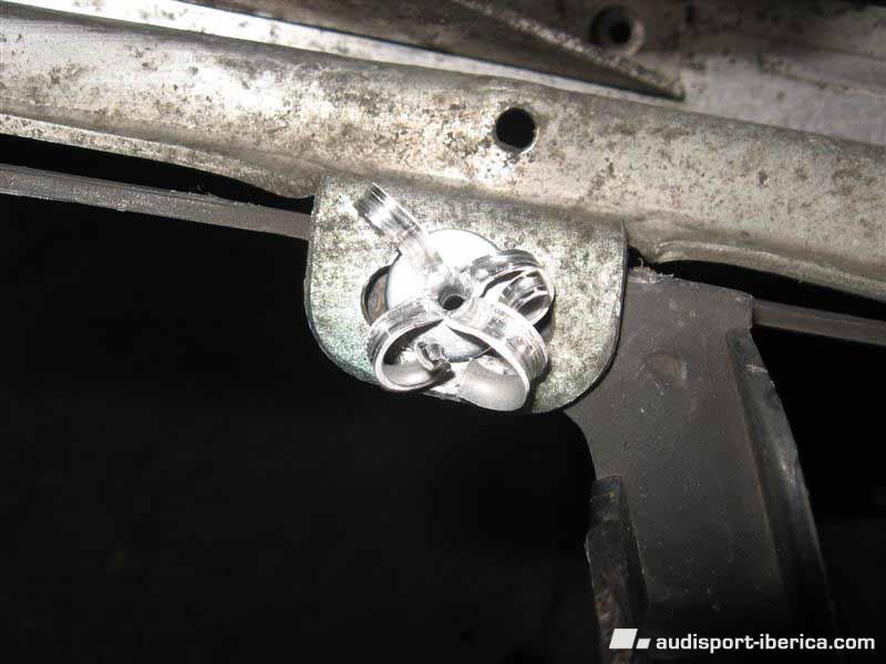

Repetimos la operación en todos los puntos en los que segamos los remaches, o que ya ni estaban... Aqui se puede ven cómo quedan estos remaches por la parte interior Y visto desde fuera (zona que va cubierta con la rejilla) -

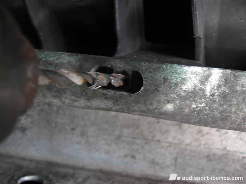

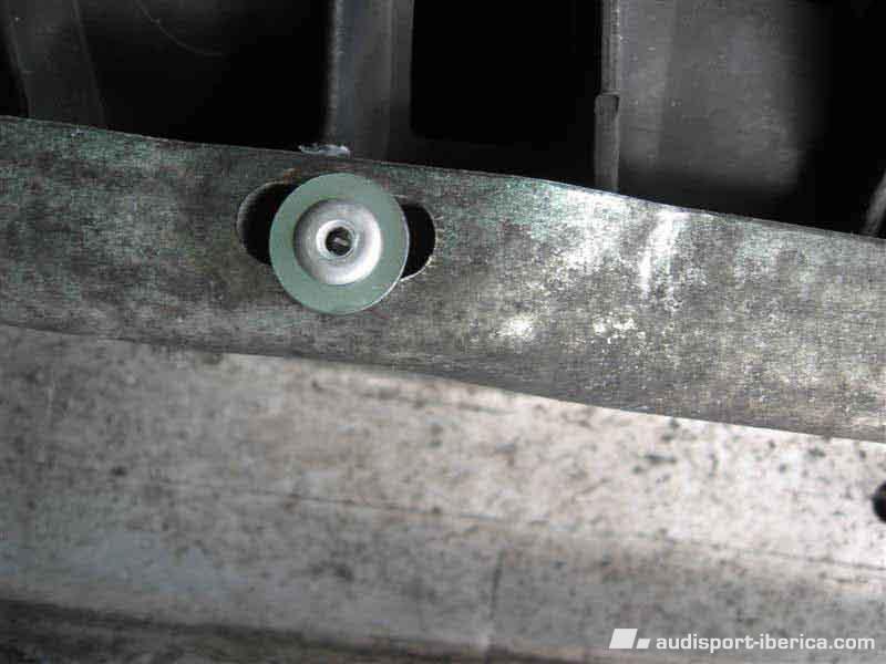

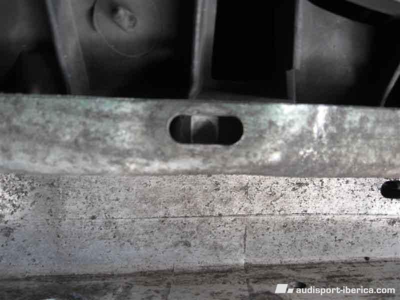

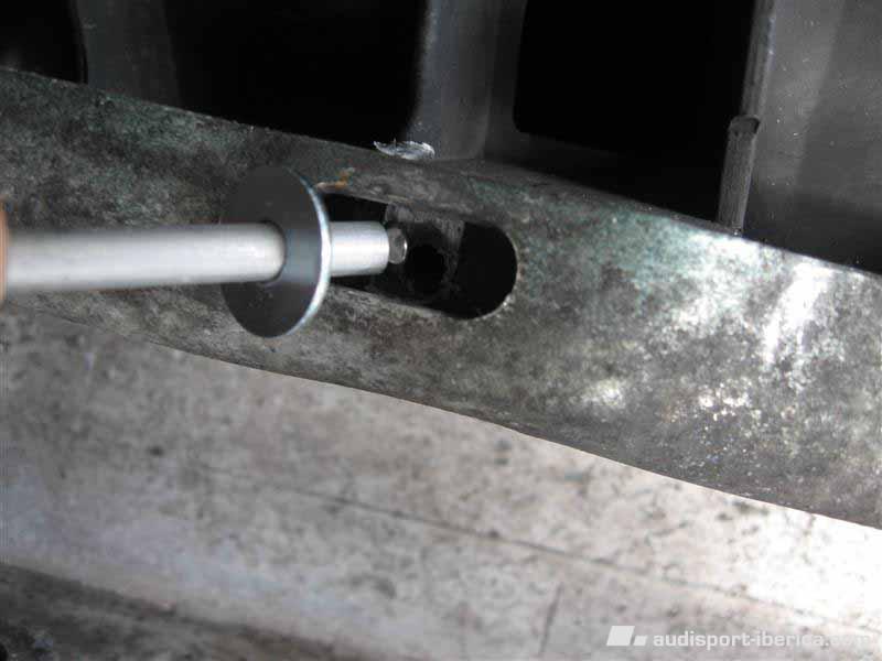

Lo primero, los remaches que están fuera del sitio, como es imposible volverlos a meter en el ojal de la traviesa, los segamos directamente. Yo he utilizado una trencha de madera, pero cualquier útil cortante sirve (es plástico). Asi quedan una vez cortados Broca del 5... Y ya tenemos listo para remachar. Aqui se suelen utilizar 2 maneras: una es utilizar tornillos que hacen su propia rosca sobre el plástico. El único problema es que al recibir un golpecito el paragolpes, esa rosca se deshaga y se acabe soltando el tornillo. La otra opción es utilizar remaches, en concreto los remaches "en flor", que se llaman así por la forma que cogen una vez colocados. Esto es lo que yo he hecho. Al grano. Colocamos una arandela en el remache (no he encontrado remaches de este tipo con el ala ancha) y lo colocamos sobre la traviesa Y asi queda colocado
