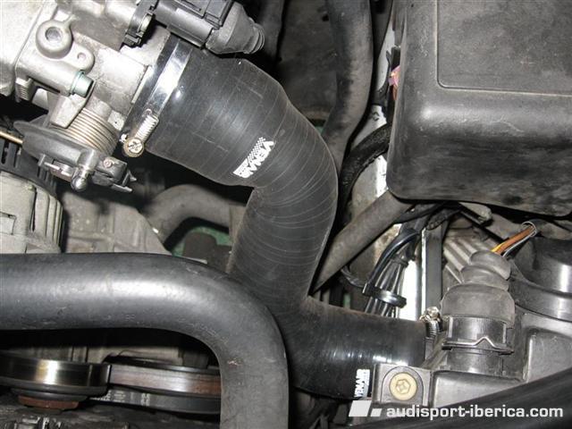

Este es el manguito que va del tubo rígido al intercooler Y por último, el manguito que va del intercooler a la mariposa Saludos -

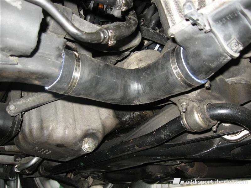

Ay dioh miooo, si te puse unas fotos en mi post!! Eeeenga, que te las subo "guanmortaim" El manguito de salida del turbo, visto desde debajo del coche, que es por donde se saca. Se puede ver el turbo y el manguito estrecho que sale de la DV. En primer plano se ve la unión del manguito con el tubo rígido que lleva el aire de la parte derecha del coche a la izquierda, hacia el intercooler Una foto del manguito de silicona ya en su sitio -

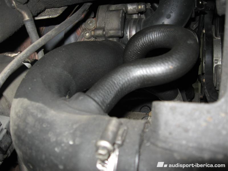

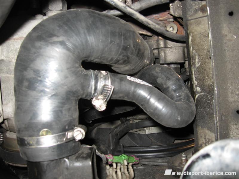

Me pasó en el mio, el coche tironeaba a medio régimen, consumía una barbaridad, y no iba nada bien... Los síntomas puede que no sean los mismo, puesto que el mío es gasolina. Al final le puse unos manguitos de silicona, de la marca Venair Saludos

Y unos consumos desorbitados. Hace poco me rajó a mi el mismo manguito, lo que hice fue comprar un kit de manguitos de silicona de Venair Saludos
