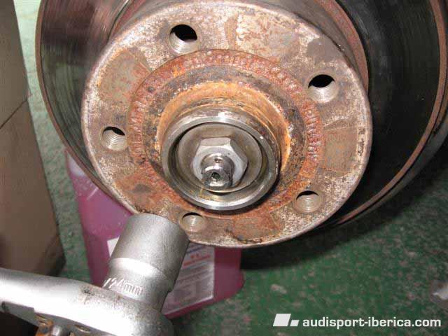

Y ahora sólo queda echar un poco de grasa en el buje, y colocar el disco. Una vez colocado, se echa grasa por dentro Se engrasa un poco el rodamiento exterior, igual que el interior, y padentro! Y una vez colocado, le echamos otro poco de grasa Se pone la arandela de cierre, y la tuerca. Según los manuales, la tuerca debe poder aflojarse a mano. Yo siempre la he apretado, tampoco como si fuese una rueda, pero no dejarla medio suelta... -

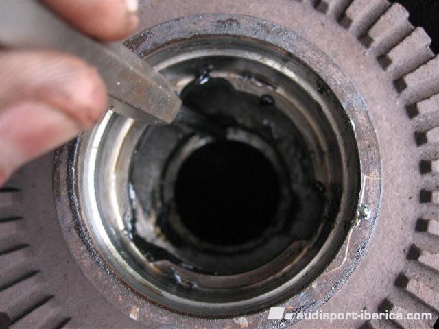

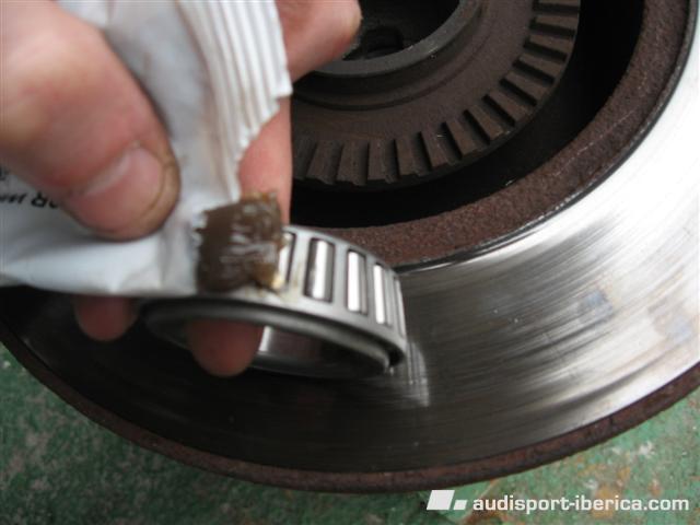

Otro tanto de lo mismo con la pista interior, solo que en este caso, no hace falta sacar la vieja con el botador, no llega a encastrarse Limpiamos bien las pistas para eliminar restos de m**** que se hayan pegado... Y... A lubricar!! Echamos grasa sobre el rodamiento interior, un poco, y lo extendemos por toda su superficie Colocamos el rodamiento interior, presentamos el retén, y lo colocamos (yo los pongo tapando con un cacho de papel, un taco de madera encima, y golpeando con un mazo de goma) Hay que vigilar que los cantos interiores del retén cierren bien el rodamiento, si no, puede tirar grasa... -

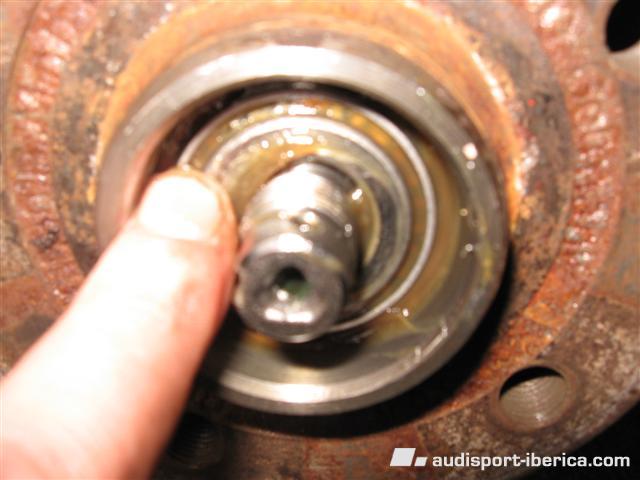

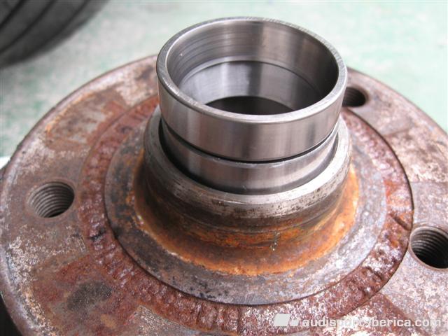

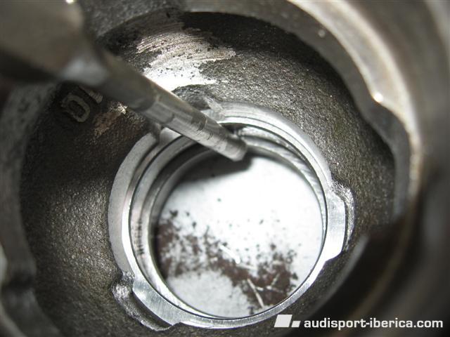

Las pistas nuevas se meten a golpes, por ello limpiamos las pistas viejas, las colocamos encima de las nuevas, y golpeamos para ir metiéndolas en sus alojamientos Hasta que la pista nueva topee en la parte interior, se quedan tal que asi Ahora hay que volver a utilizar el botador para empujar la pista vieja y sacarla del disco, y nos queda la pista nueva bien alojada e intacta... -

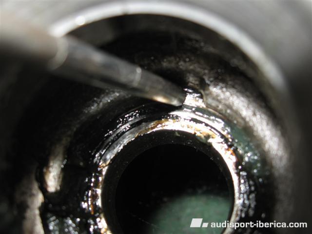

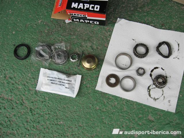

Otra vista de la extracción de la pista exterior. Se ven en primer plano las muescas por donde se empuja la pista interior (que por cierto sale todo junto, pista, rodamiento y retén) Y aqui lo que hemos quitado y lo que vamos a poner. De lo que hemos quitado, se recuperan la arandela de cierre y la tuerca. Las pistas viejas las vamos a utilizar ahora Lara, me echas una mano??? Nada, ésta, como siempre, a su bola -

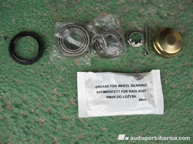

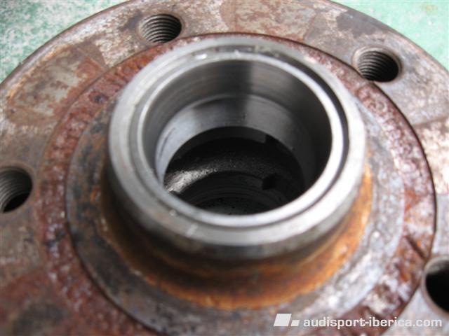

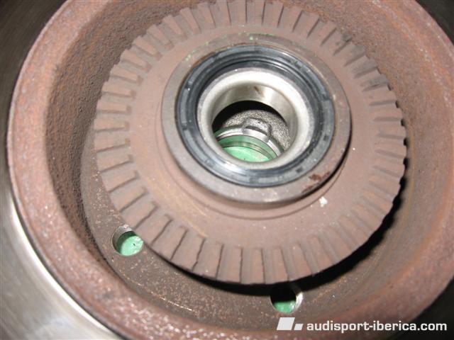

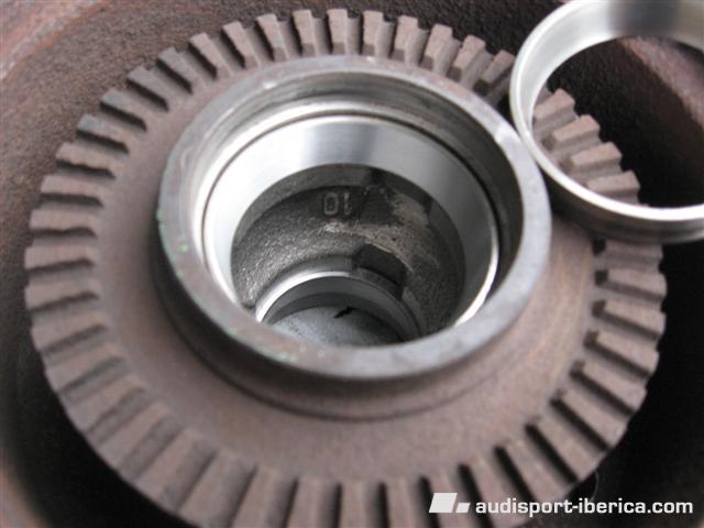

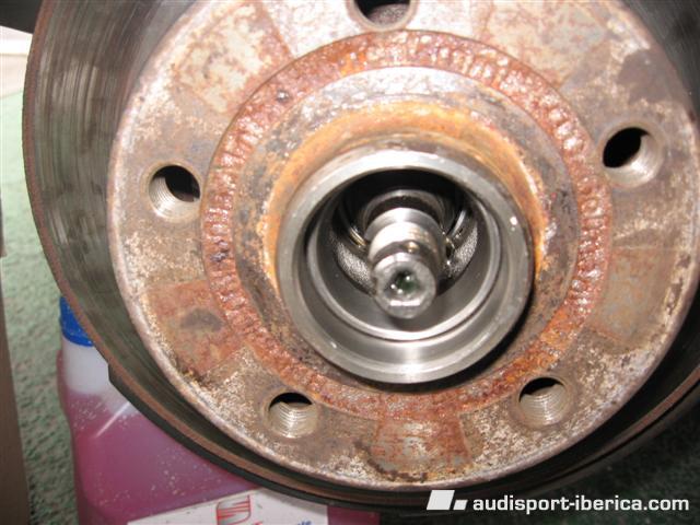

Aproveché para limpiar ya el protector de disco, el buje y el captador del ABS, que por cierto no se veía donde estaba Este es un kit de rodamiento, en su orden de montaje Ahora hay que limpiar bien el disco por dentro, quitar toda la grasa, y empezar a sacar la pista exterior y el rodamiento entero interior. Para sacalos, el disco tiene unas muescas interiores (3 por cada lado) para ir sacando las pistas con la ayuda de un botador. Aqui el botador ya aplicando sobre la pista exterior -

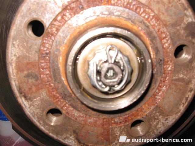

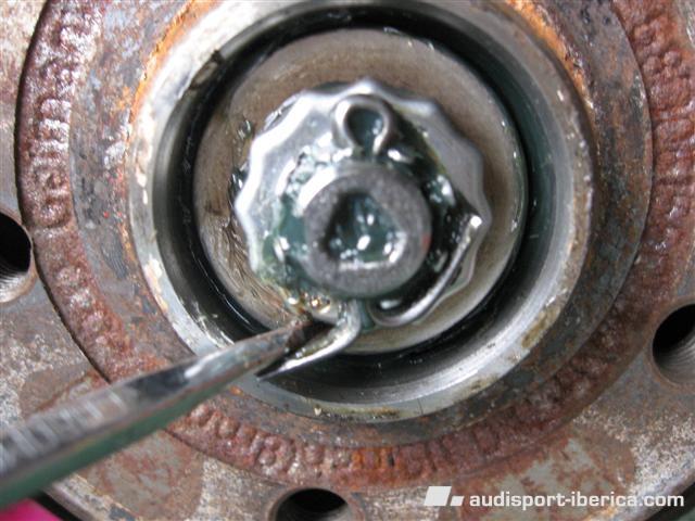

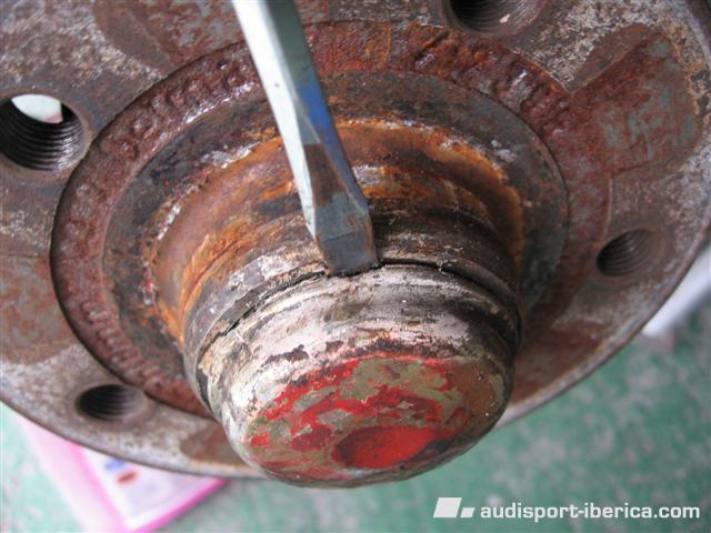

Ahora a sacar el capuchón. Aqui se pueden utilizar unos extractores para no jod**los, pero como los kits de rodamientos ya traen capuchones nuevos, y además no tengo esos extractores... A saco paco! Una vez fuera, hay que limpiar toda la grasa que rodea al cierre de disco. Aqui está ya la grupilla Detrás está una pieza almenada, y tras ella, la tuerca. Al aflojar la tuerca, tiramos del disco y ya nos sale la arandela de cierre, el rodamiento exterior, y el disco, quedando el buje "en bolas" -

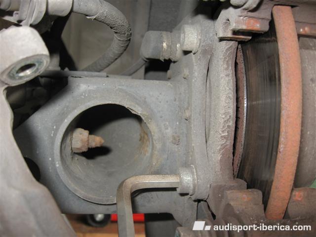

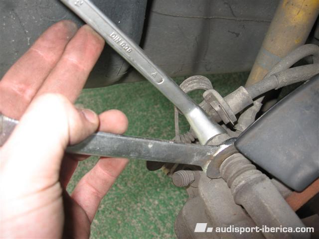

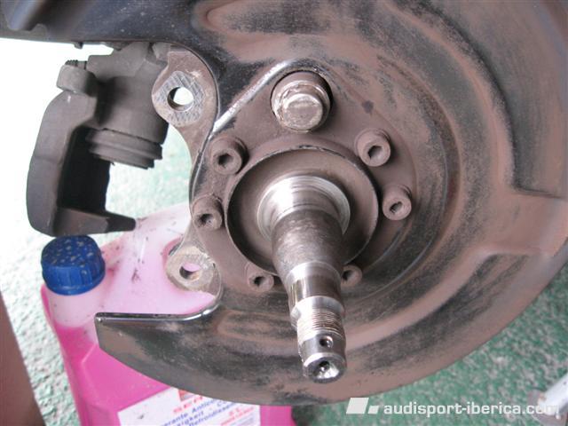

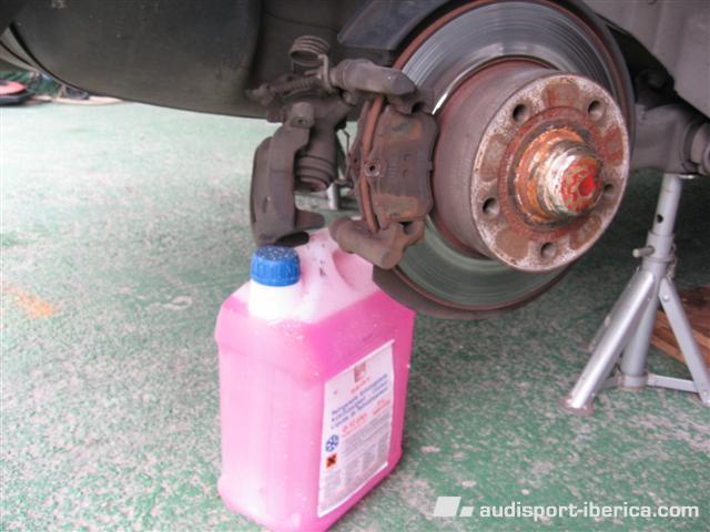

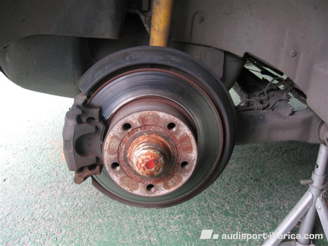

Ahora hay que hacer lo que en mi curro llamamos operación EM4911L/R (soltar y fijar pinza freno trasera izquierda/derecha) El sistema es un viejo conocido, ya que es idéntico al de mi querido ex- Golf II GTI Soltamos la pinza, y yo siempre la dejo apoyada en algo, para que el latiguillo no se fuerce (en este caso un bote de G12 + que voy a utilizar en el siguiente brico) Desmontamos el portapinzas -

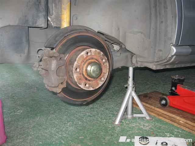

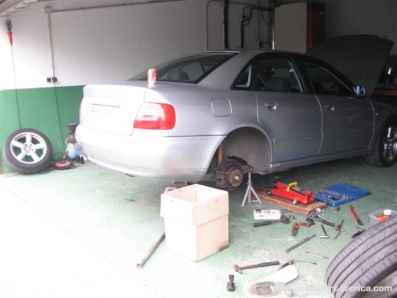

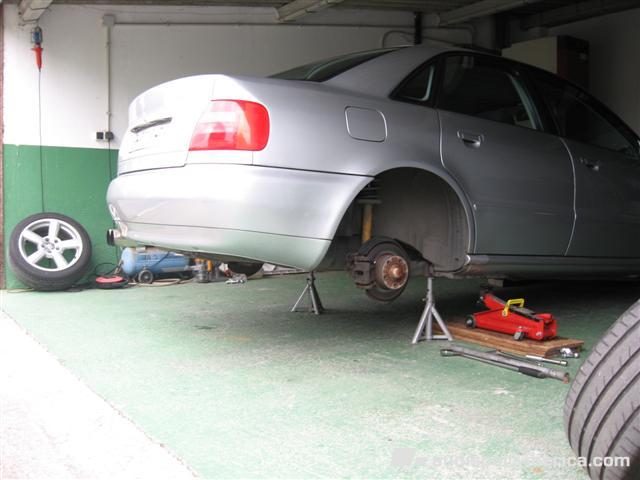

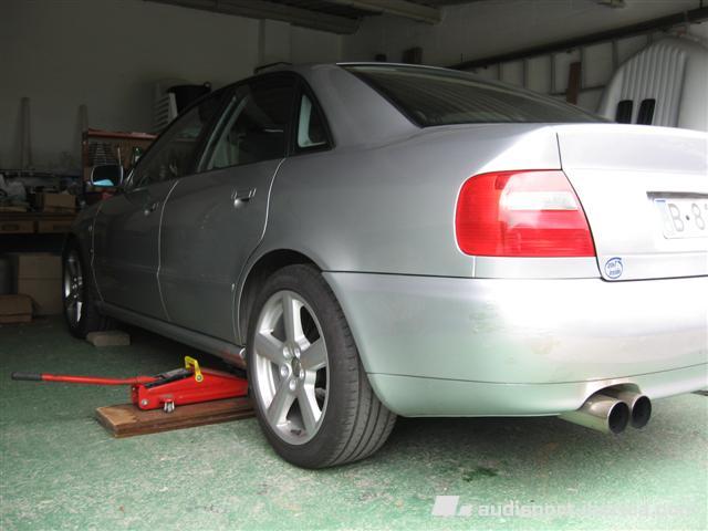

Buenas! Hoy me he puesto a cambiar los rodamientos traseros del B5, ya hacía un tiempo que los había traido de Alemania, y hoy por fin, me he puesto a ello... Lo primero, el paciente. 1ª metida y un calzo en una rueda delantera. Con esto ya no se nos va patrás Lo subimos a los caballetes, quitamos ruedas, soltamos freno de mano, y listos para la faena! Aqui tenemos el percal que hay que desmontar
