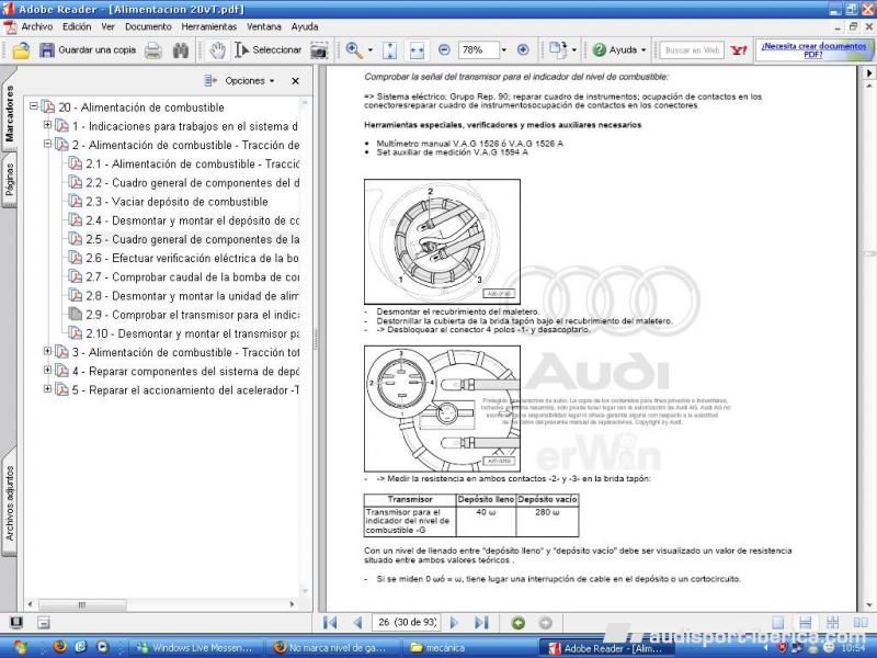

No marca nivel de gasolina
Rf20vT responde a Alvaro Niño Melon de discusión en Audi A4 B5 (1995-2001)
Me lo he llevado del trabajo, es el Erwin, un manual en PDF que utilizamos mucho en mi trabajo para saber cómo van algunas piezas... Supongo que por la mula o por ahi lo habrá, en mi curro nos lo bajamos directamente de la web del fabricante (y buenas perras que cuesta cada descarga, por cierto...) Saludos -
Puede que se te haya roto uno de los cables del aforador. Puedes mirarlo en la tapa del depósito que va en el piso del maletero. Sacas el conector, y en los pines con un polímetro, haz la comprobación que te adjunto: Si no te da esos valores, lo más probable es que tengas un cable del aforador roto. Tienes que sacar la tapa esa, y poner un conector nuevo. A mi me pasó hace un tiempo... Saludos -
