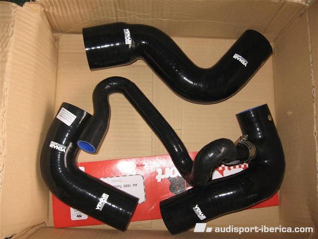

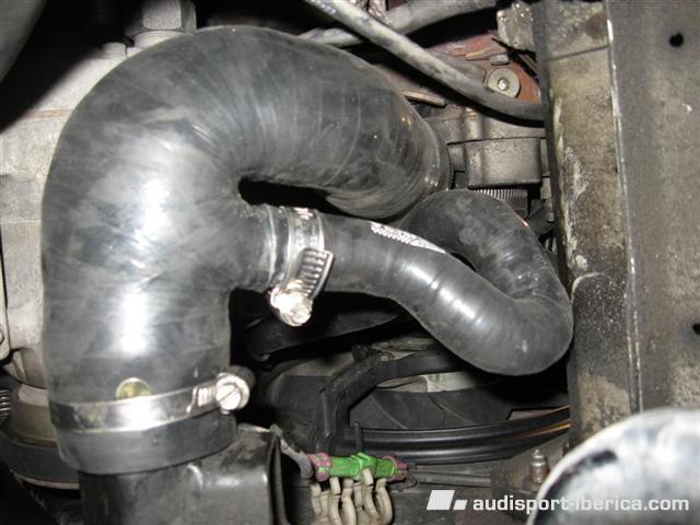

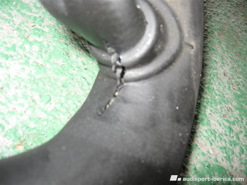

Si Esteban, este manguito es el que sale del turbo, y me venía con el kit tambien. En concreto es el que aparece en la caja abajo a la derecha, que tiene un manguito más fino unido (el que viene de la DV) La zona exacta por donde rajó es en el codo inferior, al lado de donde se une con el manguito fino procedente de la DV... Yo no le piso demasiado, es la caracola, que sopla mucho :ranting2: Saludos

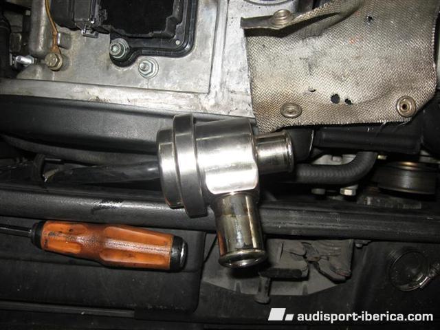

Ese kit son unos manguitos de silicona para sustituir los originales, son más flexibles y no sé si tendrán otra ventaja... Los he comprado en la propia página web de Venair, 120 euros con portes incluídos. La válvula apenas hace ruido ya que no es la tipica blow off que sale en esa peli de tuneros. Esta válvula es diverter, al igual que la original, solo que en vez de una membrana plástica lleva un pistón metálico. Lo que si se nota es una reducción del lag considerable, por eso la he puesto (por eso y porque las originales me duraban 2 telediarios) Saludos

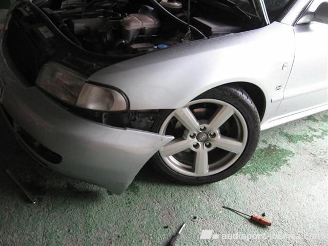

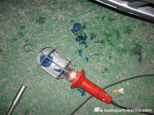

Mi valvulita de descarga... Y por último, un consejo... No dejéis la lámpara portátil encendida delante del coche mientras ponéis un paragolpes mojado... La madre que la parió, que susto me dio!!! :clap1: (Y menos mal que en ese momento estaba ajustando la defensa por el otro lado...) Bueno, a ver cómo zurra el bicho ahora... Saludos!!

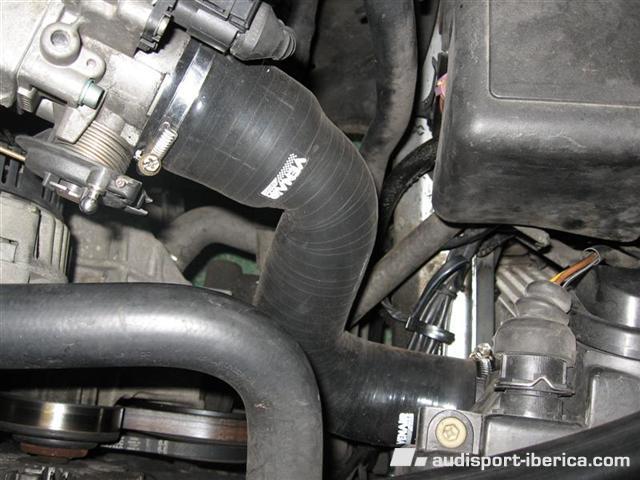

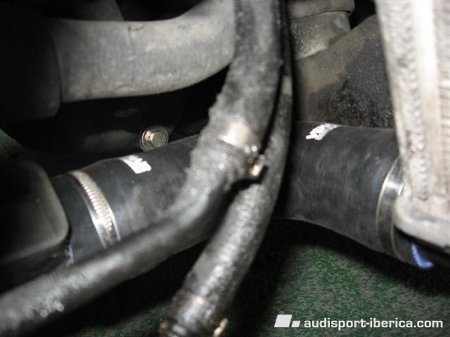

Aqui el manguito inferior izquierdo ya instalado... El que va del IC a la admisión... Y el que sale del turbo, el más coñazo de poner...

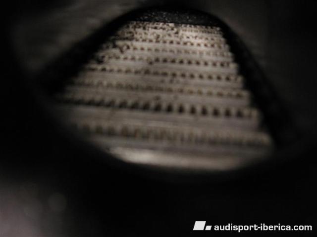

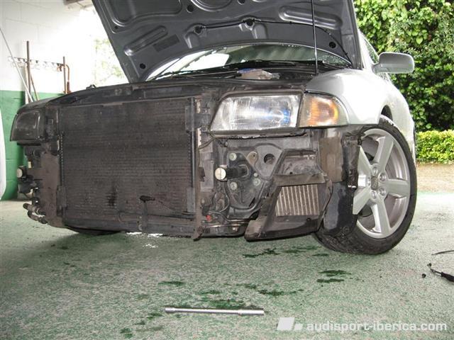

Vaya monstruo, jejeje Y este es el motivo del desmontaje... Aproveché tambien para sacar el intercooler y limpiarlo un poco... Sabéis como es por dentro? Asi!

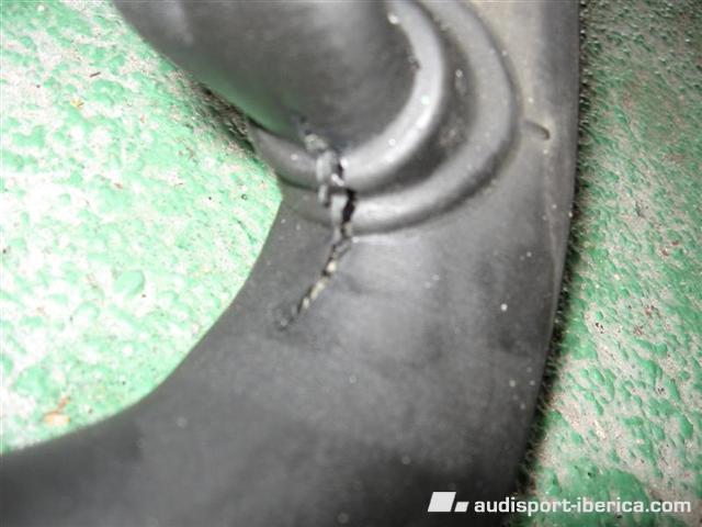

Bueno señores, "creo" haber dado con el problema... Un manguito del turbo rajado. En concreto el que sale del turbo y que tiene otro más estrecho unido que procede de la DV Ahora voy a conectar el cauda, borrar la avería, y a ver como rula... Dejo un par de fotos de hoy... Descolgando la defensa para sacarla...
Fer, te recomiendo que eches un vistazo a los manguitos del turbo. Yo ya dudaba de ellos, pero esta mañana he descubierto (creo) el origen del mal mientras ponía los manguitos de silicona... Este es el manguito que sale del turbo y va al tubo rígido que va de derecha a izquierda del coche, hacia el intercooler Esta peazo raja la tenía en el codo, en la unión del manguito más estrecho que sale de la DV... Ahora voy a conectar el cauda, borrar la avería con el vagcom, y a ver cómo va el bicho... Saludos!
