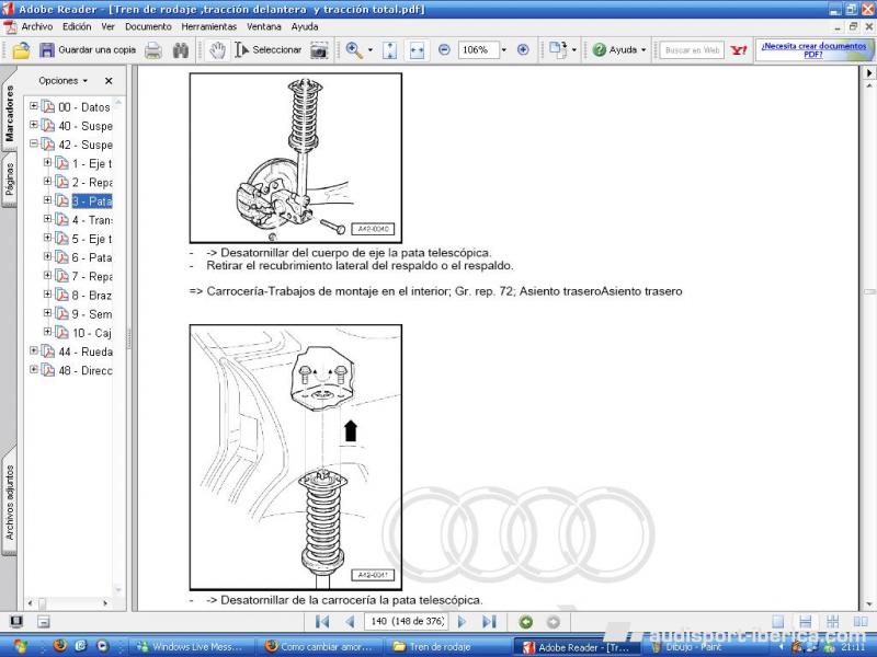

Te dejo un pantallazo del manual Erwin... Por lo que pone, se accede quitando los tapizados laterales del respaldo... Saludos -

De los delanteros, está por ahi mi brico de cuando cambié los brazos delanteros, no tiene ninguna complicación. Y en cuanto a los traseros, como cualquier coche del grupo VW. Las torretas las ves sacando los guarnecidos laterales del maletero... Saludos -
