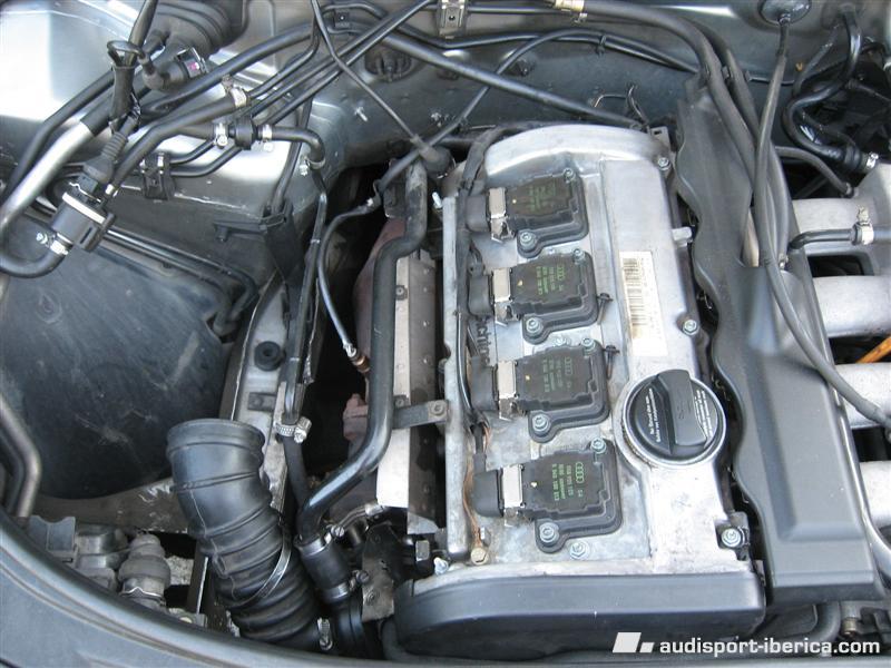

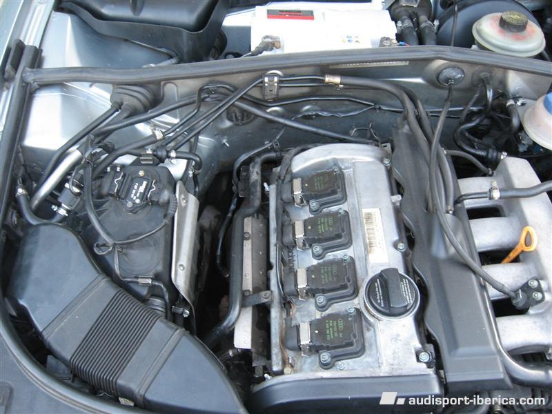

Y ya todo montadito, acabando la cervecita... Antes de arrancar el coche, desemborné la batería y lo dejé asi unos minutos, no recuerdo quien me había dicho que era conveniente, pero total no pierdo nada... De paso limpié las bujías, que con ese exceso de gasolina estaban más negras que la tinta de un calamar Luego conecté el vagcom, probé los canales para ver si iba bien la calefacción de la sonda, si la tensión era la correcta, si los valores lambda oscilaban en sus márgenes... Y parece que todo bien... Si es que tenía un poco abandonado al chiquitin, a ver si le voy haciendo esas cosas que tengo pendientes (rodamientos traseros, banquetas, preparar la defensa de atras, cambiar poli-v y tensor... cuanto chollo!!) Saludos!

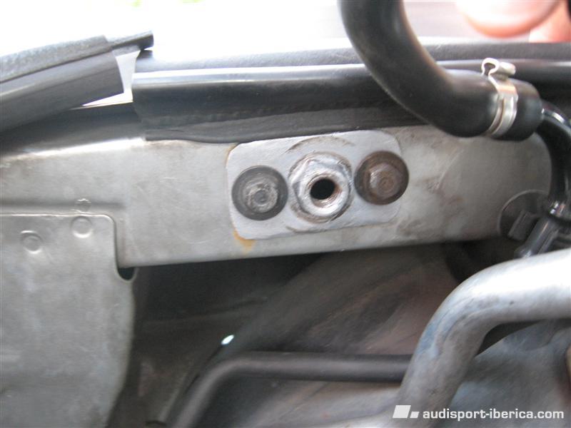

Por cierto, una ñapa que tuve que hacerle al poco de comprarlo... Este es el lateral interior de la aleta, donde se ancla la caja del filtro a la carrocería. Bueno, pues esa parte estaba rota, asi que tuve que hacerme una pletina aprovechando una de las patas de la defensa del Golf II que aún tengo en casa, que llevan soldada una tuerca (no sé que habrá sido de nuestra máquina de soldar... )... Cortar, hacer forma con la radial, taladrar y atornillar con unos roscachapa...

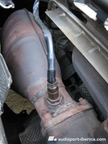

Esta es la sonda nueva, ya instalada... Menuda diferencia con la vieja verdad? Pues es exactamente la misma referencia, tanto de Bosch como de VW (tiene grabada la referencia de VW aunque la compré en un recambios)

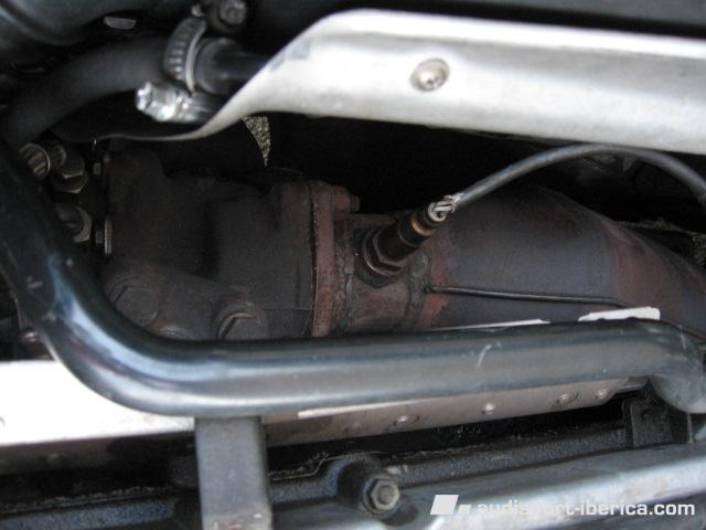

Manos a la obra... Realmente esto está tirao, pero me aburro, y como tengo un par de fotos, pues mira... La put*da es que aunque esté a la vista la sonda, no hay sitio para poder aflojar/apretar, asi que hay que sacar la caja del filtro de aire... Dicho y hecho...
Bueno, una cosilla más... Ya he cambiado la sonda lambda... He probado el coche muy poco, pero parece que los tirones han desaparecido, los consumos del FIS vuelven a ser de este mundo, y los gases del escape ya no huelen a gasolina... Aqui la culpable... No se ve bien, pero los cables estaban medio cortados, además según tengo entendido, si el cable queda a la vista, ya falsea la señal a la centralita...
