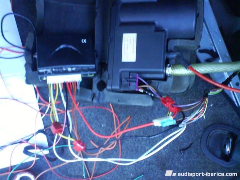

  9. Si, va de cine, sólo lo he estado probando en casa mientras me acababa la cerveza (momentos patrocinados por 1906 ), y de lujo... Tanto cable? Boh! Solo hay que empatar 3 cables del conector y unirlos a la masa de la ficha de corriente del pulmón. El positivo al positivo de la misma ficha, y los de apertura y cierre a los correspondientes del otro conector (que es donde tuve el lio...) Saludos

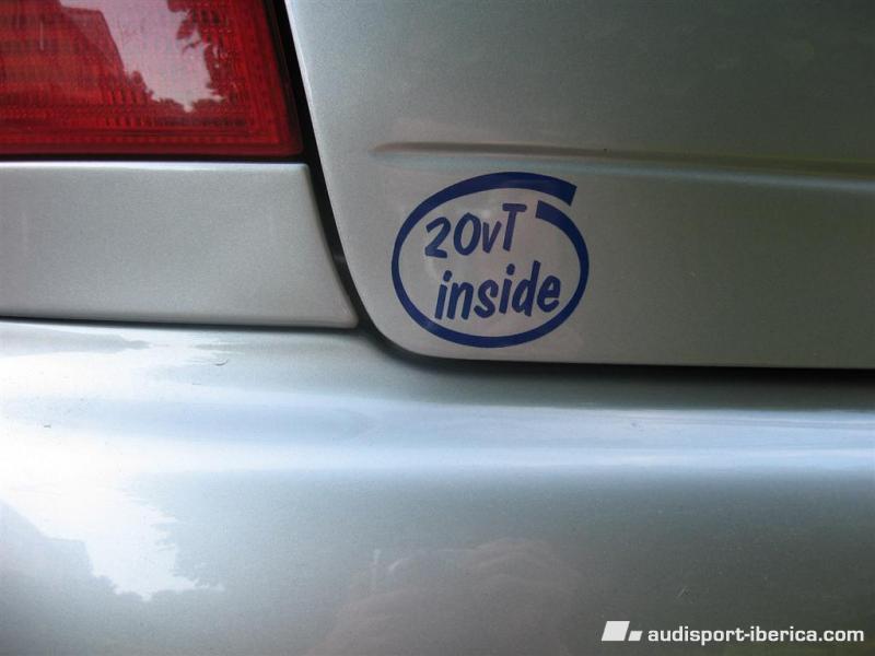

  14. Y de propina, la única pegatina que le he puesto al coche (para que los calamares me dejen en paz ) Saludos

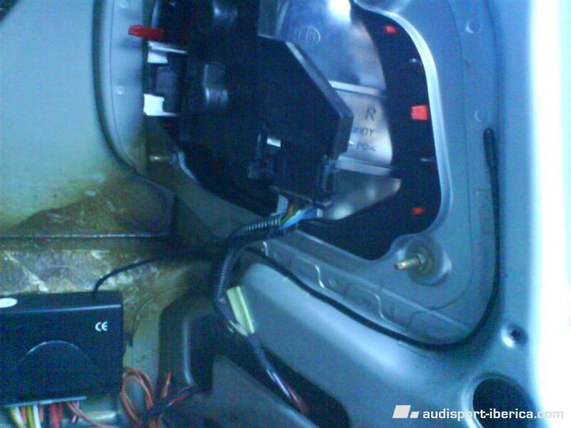

  15. Y por último, la antena de recepción del mando. He querido ponerla lo más hacia afuera posible, y bueno, ha quedado bastante bien, jeje David, he estado mirando, y para conectar los intermitentes, únicamente hay que conectar cada uno de esos 2 cables marrones a los cables de los intermitentes traseros. Con eso se supone que ya darán señal a los traseros, y por tanto, a todo el circuito de intermitencias Saludos!

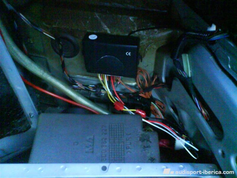

  16. En esta, el pulmón ya metido en su cajita y en su hueco, los cables arrejuntados y el módulo del cierre pegado al refuerzo de la aleta. Los cables marrones que se ven ahi enrollados son los que activan los blinker (intermitentes). De momento paso de ponerlos, pero los dejo asi por si algún dia me da el punto...
  17. Bueno, señores, por fin he instalado el kit de cierre con mando que había comprado en ebay hace... bufff... Los esquemas que traen, coinciden los colores de algunos cables, y ni siquiera mirando los esquemas eléctricos del manual de taller conseguí identificarlos exactamente, con lo que tuve que recurrir al famoso método de ensayo y error Os dejo un par de fotos de la instalación, especialmente para Dha, que quería ver cómo lo había puesto. Perdon por la calidad de las fotos, son hechas con el móvil, las pilas de mi cámara me llevan puteando desde la kdd ... Aqui los cables ya conectados mientras probaba que abriese y cerrase, con los cables sobrantes cortados y rematados con termorretráctil
