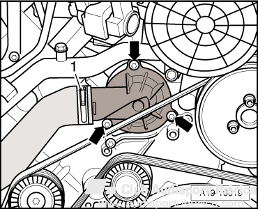

  15. puede ser la bomba de agua o el radiador, llenalo de agua arranca para que coja presión y si puedes mete un cartón recio cuando veas que el agua gotea, lo tienes unos segundos si se moja por el lado del radiador es este si se moja por el lado del motor es la bomba el motor sin agua no lo tengas ni un minuto andando, dicen que cuando el motor se calienta no hay que apagarlo, pero siempre y cuando tenga liquido refrigerante, si no tiene liquido la temperatura del motor pilla la temperatura de fundicion en segundos, el sensor una vez no tiene agua no marca bien aunque creas que esta en rango
