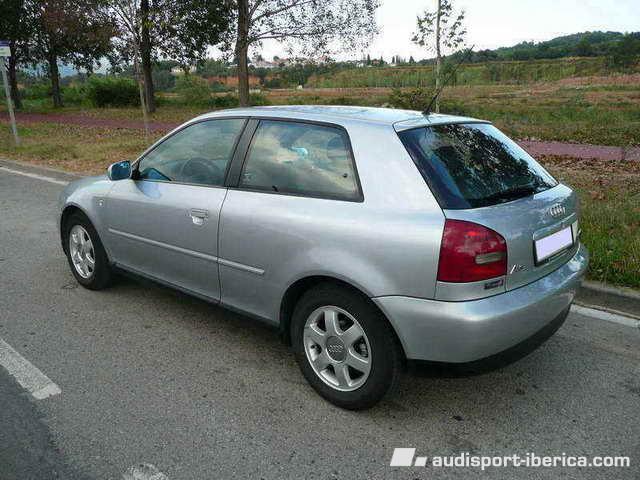

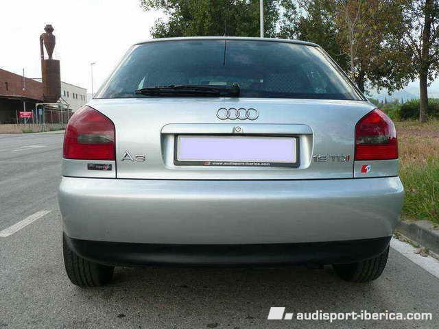

David A3TDI responde a David A3TDI de discusión en Audi A5 / A5 SB 8T (2007-2016)
Y como homenaje final a mi primer Audi, pongo estas pequeñas fotos antes de la venta. Espero que su nuevo dueño lo disfrute tanto como Yo. Saludos,
