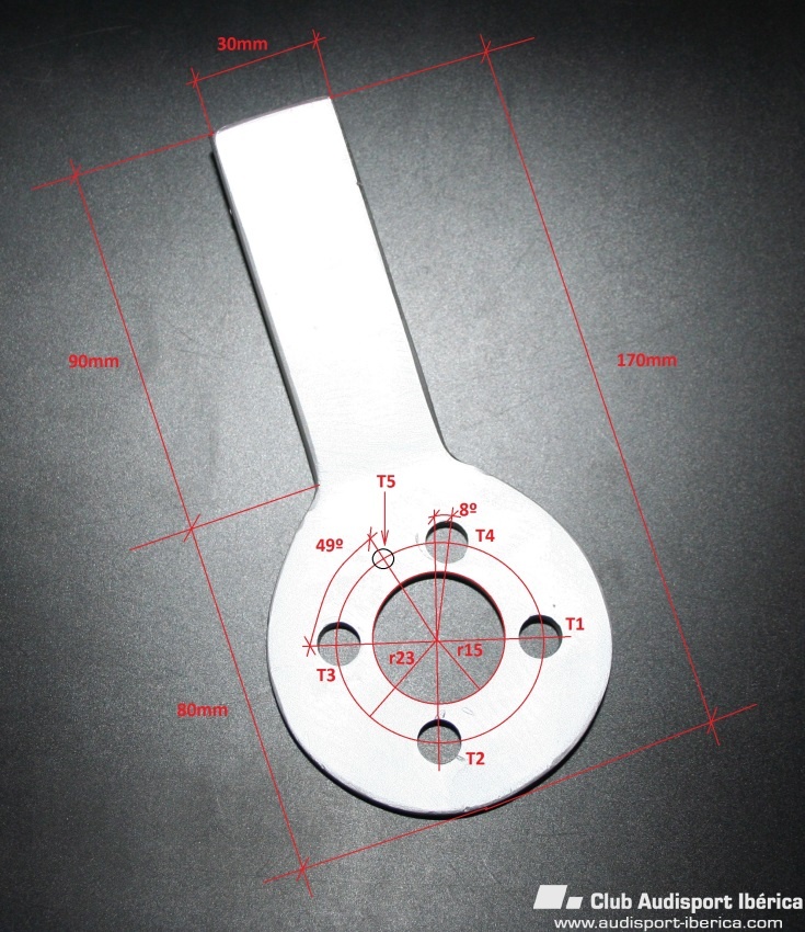

Ahora llega el momento de retirar el piñón del cigüeñal. Previamente, hay que retirar el tornillo que lo sujeta al propio cigüeñal. Para poder bloquear el piñón y extraer el tornillo, utilicé este útil: Me lo hizo el herrero en 10 minutillos y me costó 3 €. Ahora la cosa está tal que así: Lo empleé de la siguiente manera: El tornillo estaba duriiisimo, pero duro de narices. Primero probé a modo de tijera, pero no hubo suerte. Después se me ocurrió sujetarlo con un pie de sombrilla para poder darle bien con un martillo. Tras una buena ración de martillo alegre, lo conseguí quitar.Como no me gustaba mucho la idea de liarme a martillazos con algo que estuviera unido al cigüeñal, presté atención a sujetar firmemente el vaso hacia arriba y hacia adentro para evitar castigar el cigueñal. CORRECIÓN: El util para el extraer y bloquear el piñón del cigueñal que yo empleé, tiene un pequeño defecto de diseño ( a pesar de ello sigue siendo funcional). En mi caso hice los 4 taladros a 90º pero no caí en la cuenta de que hay uno que está ligeramente descuadrado y tampoco hice cajera para el pequeño tetón que lleva el piñón. Consecuencia, ese tornillo entró justo y la ausencia de cajera hace que util no asiente del todo bien en el piñón. El compañero Gael_03 diseñó un util muy elaborado que solventa esta carencias y además con un acabado excepcional. Foto del util y cotas: La foto esta tomada del fantastico y creativo hilo del foro AREAVAG : - Fabricación de úitles caseros En el cual se explica detalladamente su elaboración. -
