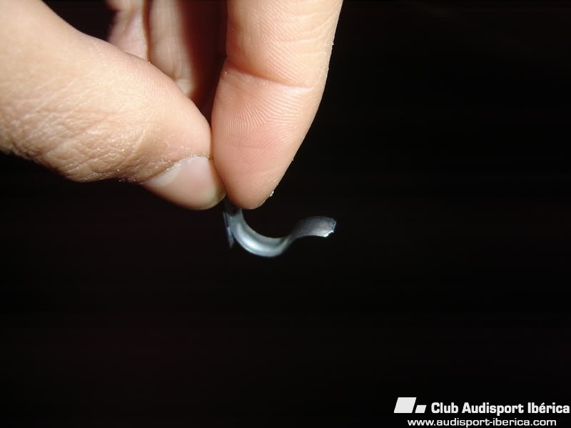

Quitamos las viejas y ponemos las nuevas. Aquí las juntas viejas donde se puede apreciar como la junta en media luna está partida.
