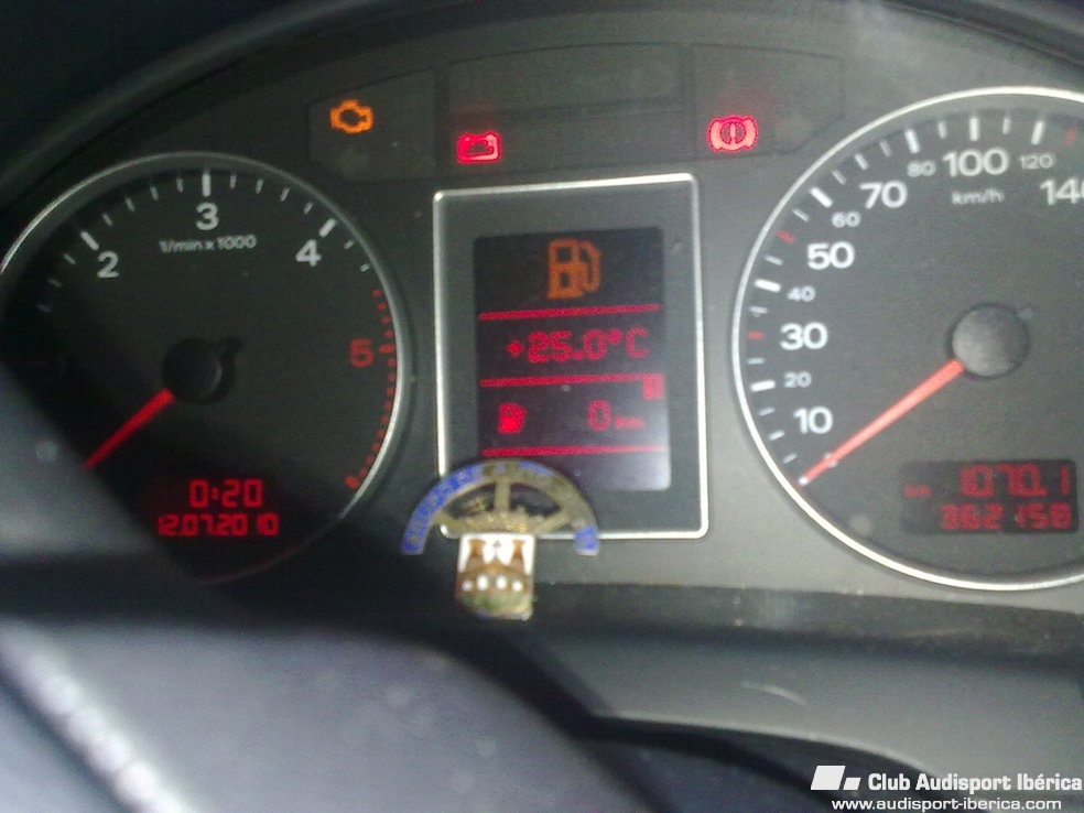

  15. Pues creo que te han anulado mal el inmovilizador electrónico, de ahí el fallo. Seguramente si le haces una copia al espadín de la llave y le das arrancar el coche arrancara y no debería de ser ASI Desde mi CPD
  16. http://www.audisport-iberica.com/foro/topic/249794-def-en-cuentakilometros-parcial/
  17. Si pone DEF es el antirrobo electrónico, o te han dado una llave que no es la del coche o han cambiado el cuadro. De todas, todas si pone def el coche no debería de arrancar, bueno si arranca pero se para al momento, te pasa eso o por el contrario funciona?
