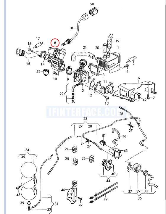

  14. Los productos esos especificos no los aconsejaria ya que todo el pegote de alquitran que tiene egr y colectores, A donde creeis que van? hacia dentro del motor y no creo que sea muy bueno que pase eso por ahi dentro aunque lo destruya. Ese error, es exceso de presion en la N75
