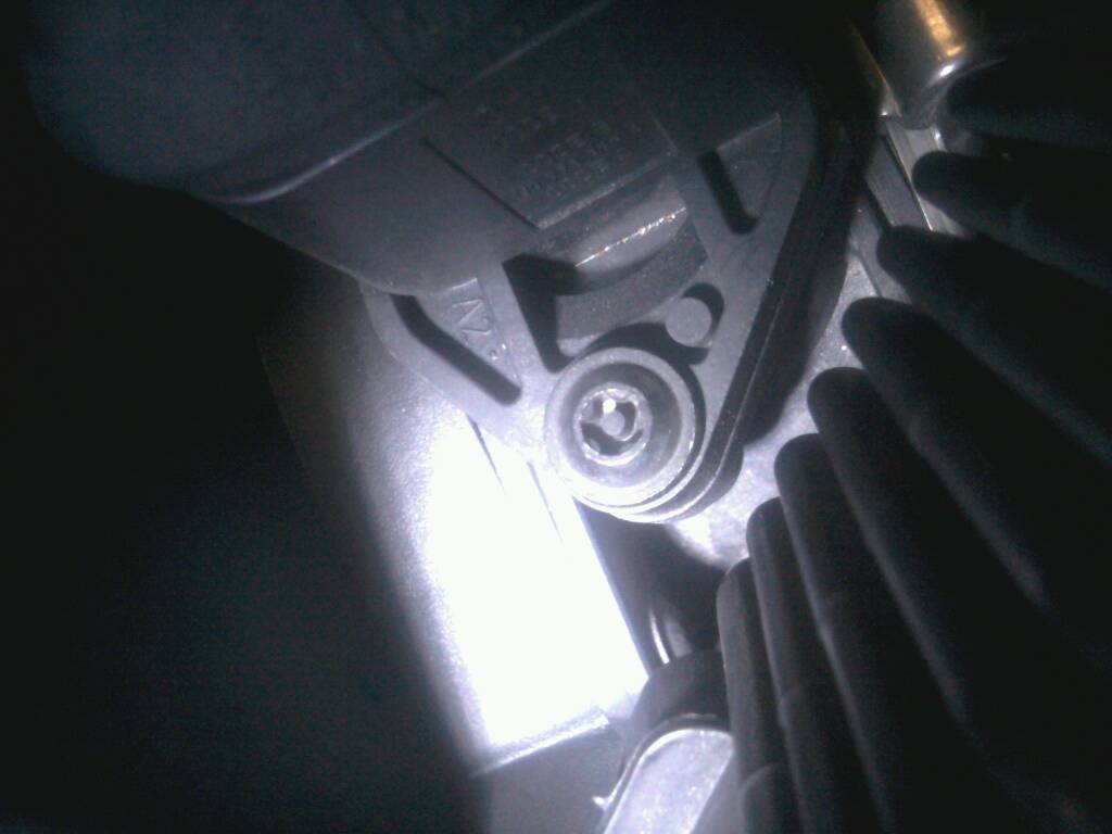

  17. No como dice Mik en el primer post del brico, la junta se coloca a la salida del enfriador de los gases de escape, justo al lado contrario de la egr. Haber si puedo y mañana te hago una foto

  21. Eso si, marcara averia en el cuadro, pero tendras la egr nueva y el motor sin que le entre porqueria. Enviado desde CPD
  22. Es el mismo tubo que va hacia arriba a la egr. De echo te digo que la tienes que poner ahi, sino el coche dará fallo porque al abrir la valvula chocaria contra la chapita. Lo mejor de todo y lo mas eficaz es desenchufarla y chapita ciega y de este modo evitamos que se nos estropee con el tiempo. Enviado desde CPD
