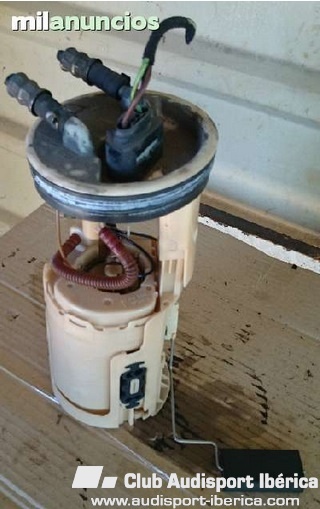

Comprueba tambien los manguitos de retorno del gasoil que muchas veces aunque se vean bien en apariencia la goma interna está mal y puede que te pille aire el circuito. Son estos:

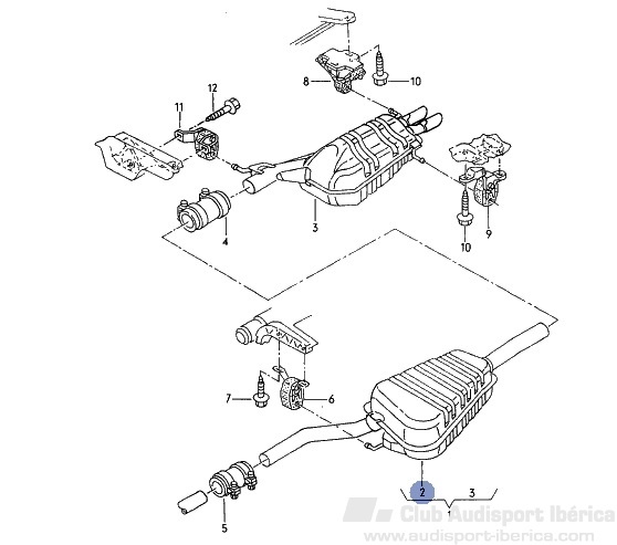

Eso es por ser quattro y sale en linea con respecto al motor, los que no son quattro tienen el silencioso intermedio perpendicular en el hueco del asiento trasero, el tuyo a llevar la trasmision del quattro no se puede poner asi y supongo que por ese motivo tambien la forma de los silenciosos es diferente. Recuerda que Damocles abrió un hilo referente a eso ya que compró un intermedio normal pensando que seria igual que para el quattro. -
Noooooooo pon el original te lo están diciendo por activa y por pasiva si no lo encuentras en audi el mismo lo tienen en seat o la VW y creo que vale algo más barato.... s2 Enviado desde el tronco-móvil GT-S7560
