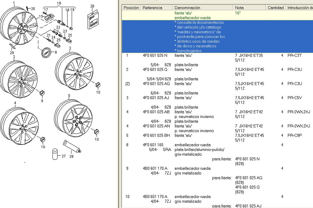

Estas creo que son 42,y de 7 pulgadas de garganta. 7 J*16h2 Et42 5/112
