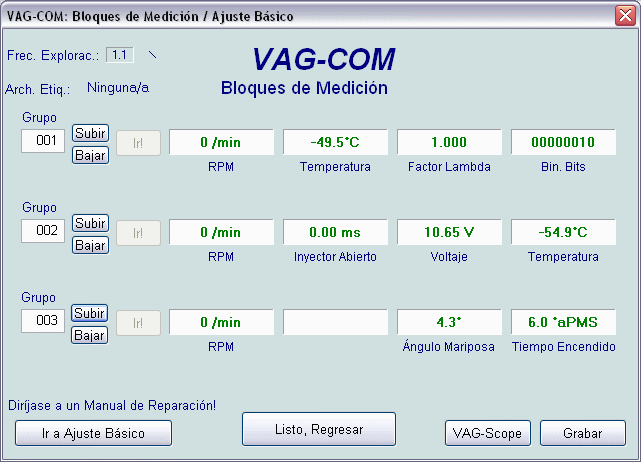

  1. El ajuste basico de mariposa es muy sencillo y no tiene peligro.Te metes en los bloques de medicion como dice AnTTonio te vas al grupo 60 (le metes el numero 60 y le das al go) y luego abajo a la izquierda le das a " ir ajuste basico"(si es en español sino saldra en ingles claro ) y hay sin tocar el acelerador ( y motor no arrancado)el solito lo hace , sale un contador del uno al 8 y si todo va bien en unos segundos en una ventana pondra ADP OK. Te pongo un enlace en ingles ajuste mariposa

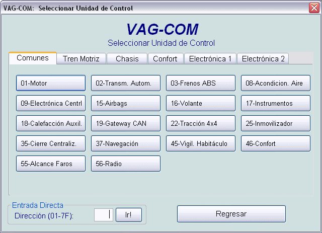

  3. Yo te hablaba del canal 32 del motor mirado con el vag-com no el del clima. :clap1: Perdon si me exprese mal.
