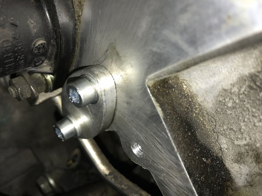

Seguimos con cambios y arreglos en el motor. Después de cambiar varios de los tubos de vacío debajo del colector me vino un problema (que no creo que tenga relación), y es que apareció una especie de silbido como a fuga de aire, que es constante y no varía según las RPM, así que pensé directamente en la bomba de aire secundario, la cual quité esta misma mañana, pero no hubo suerte ni cambio alguno, el ruido sigue siendo el mismo. Le puse la chapita en la culata y la tapa en el filtro de aire. Desmonté todos los tubos y mangueras del sistema de aire secundario. Así que sigo investigando pero no se muy bien por donde tirar la verdad, porque el problema me lleva de cabeza. -

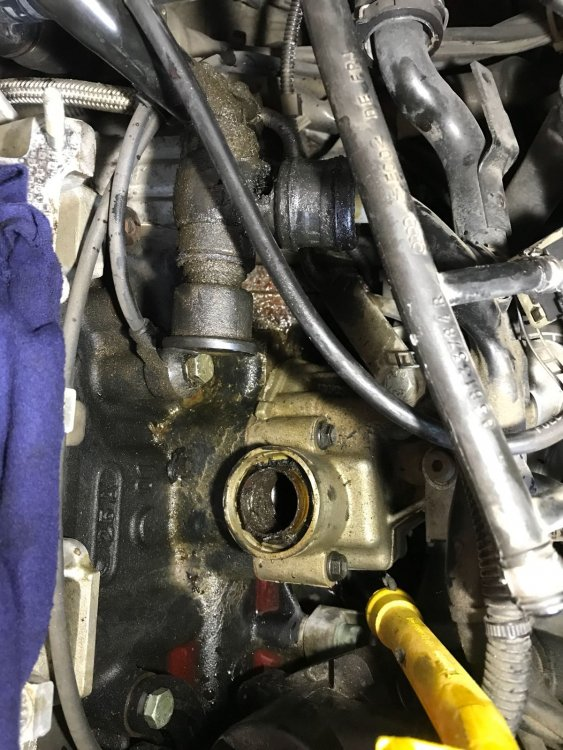

Bueno, pues me respondo yo mismo más de dos años después de esta anomalía, y es que al sacar el colector para cambiar las juntas del enfriador de aceite, me encontré con todo el sistema de vacío hecho un desastre, así que estaba el problema en el sistema de vacío y gases de aceite. Lo cambiamos todo, y se arregló el problema del arranque. -

Volvemos a la carga con novedades mecánicas, y con problemas arreglados. Todo comenzó con unos sudores de aceite que llevaba arrastrando bastante tiempo, hasta que me decidí atajarlos, y vi que estaba perdiendo por la junta del enfriador de aceite, así que cambié todas las juntas, tanto la del soporte con el bloque como la del propio enfriador con el soporte. Ya que tocaba sacar el colector de admisión (que por cierto salió impoluto, y las válvulas se veían en un estado estupendo), puse una nueva junta fenólica de 034 MOTORSPORT, que aísla el colector de admisión de la culata, y teóricamente baja las temperaturas de admisión. De momento las primeras sensaciones son que el colector con el motor caliente está ligeramente templado, cuando en condiciones normales no se puede ni tocar porque está ardiendo. La junta tiene unos 4 mm de espesor, así que toca modificar ligeramente el soporte del colector con una pletina mismo, nada complicado. El problema tras sacar el colector vino cuando me encontré con todo el sistema de vacío podrido y con manguitos rajados, tanto de vacío como de gases de aceite. Ahora todo me cuadraba con los fallos que siempre tuve con el arranque del coche. Así que lo cambié todo, y me salió por unos 170€ en la Audi. Desde luego el coche ha cambiado radicalmente en el arranque, se nota más fino. Cuando vaya unas semanas y compruebe que desaparecieron los sudores de aceite, lo llevaré a un sitio especializado para que le hagan un detallado exhaustivo al motor, y luzca como el primer día. ANTES: DESPUÉS: -
