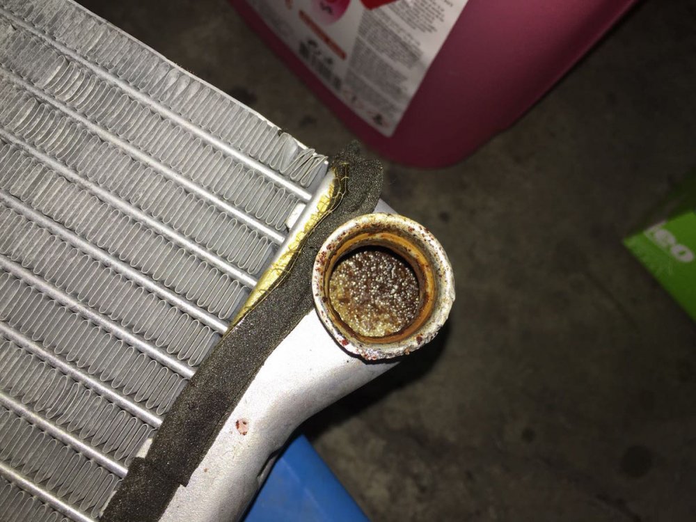

Si uno está frío y otro caliente entiendo que es problema del termostato, o que tienes el radiador tan atascado que no pasa el agua o pasa muy poca. Los productos milagrosos no existen, yo probé un limpiador de Xenum y la prueba del vinagre y nada. De todas formas con esto solo puedes conseguir despegar la costra y que acabe obstruyendo alguna toma de agua en el bloque motor, consiguiendo poner en peligro el mismo. -

En primer lugar no deberías preocuparte por el purgado del refrigerante. El A4 es autopurgante, y gracias a las válvulas de alivio que lleva en el vaso de expansión se purga solo. En cuanto a la calefacción, intenta irte a carretera abierta y dale caña, que el agua coja temperatura y vaya alto de vueltas para que suba la presión del agua. A mi me pasaba que solo cuando le daba zapatilla salía algo caliente, en ciudad solo frío. El problema estaba en las paredes de costra que tenía el radiador. Así que mi consejo es que compres un radiador nuevo que anda por 50€ y se cambia muy fácil quitando el acelerador, sale por el lateral. Pon cartones y toallas en la moqueta para que no te salga mucho anticongelante. Lo mejor es que desconectes por el motor y soples esa zona del circuito para que cuando sueltes el radiador te salga el mínimo líquido posible. Yo limpié el circuito varias veces, y el agua siempre salía limpia, no había fallos de VAGCOM, todas las compuertas trabajaban bien, los sensores medían bien, pero el coche no calentaba, y es porque la m**** de las paredes del radiador no permitía que hiciese su función ya que lo aislaba. La m**** protege siempre lo han dicho -
