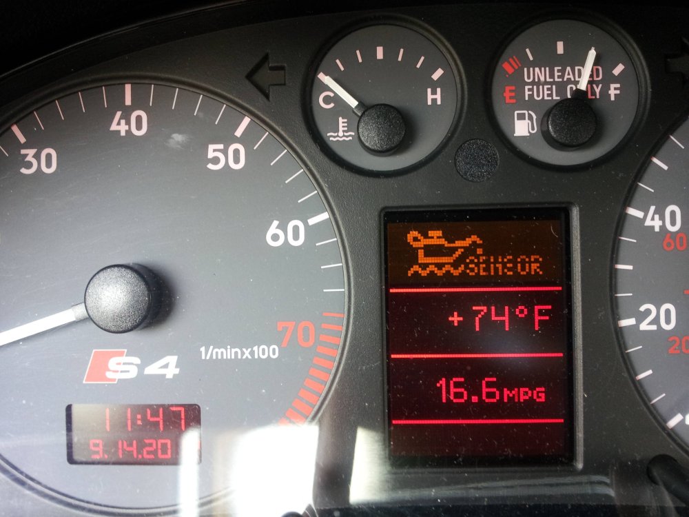

Ayuda cambio de cuadro A4 B5 por A6 C5
porter responde a vsphere de discusión en Audi A4 B5 (1995-2001)
Hola, desmonte el cuadro y la placa donde va el chivato de aceite no llegaba corriente. Un saludo -
Buenas, ya pude solucionar el problema, al final era un transistor del cuadro, que estaba roto, se cambio por otro y se quito el chivato. Un saludo -
No, esa foto es cogida de internet, es para mostrar el fallo que me sale en el fis. Si tengo el inmo anulado por lo que puedo poner cualquier cuadro. El fallo esta en el propio cuadro, los dos cuadros son 920, es decir con can bus, pero yo ya tema placas no se como se miran ni nada de eso para saber que es lo que falla. Un saludo -
El problema mio esta en el cuadro, porque he probado otro cuadro, de otro b5 que tengo tambien resty, se lo he enchufado y no me marca fallo de sensor. Cuando le paso el vagcom me pone open o shor to plus, es decir cortocircuito o abierto, pero claro no se donde esta exactamente el fallo, porque con otro cuadro no se enciende esa luz. Puede ser que el cuadro este estropeado? Un saludo -
Buenas, el coche si lleva el sensor de aceite en el carter, es de donde saca la temperatura de aceite en el cuadro. Se enciende como en la foto. Un saludo -
Buenas athabasco, si ya he buscado el pin del conector verde del cuadro, el pin 15 es el de temp de aceite, pero el a6 en el pin 16 lleva uno de presion de aceite que los a4 no llevan. Mi coche es del 2000 Un saludo -
Se que tiene tiempo pero queria saber de los que habeis puesto cuadro de A6 si os da fallo de sensor de aceite, porque en el cuadro de a6 que llevo da ese fallo, sin embargo le pongo otro cuadro de a4 y no da el fallo. Un saludo -

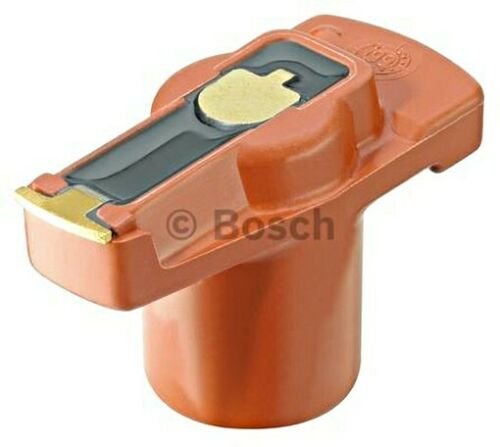

Para los que tengais un S2 3B y cambieis el rotor del distribuidor de encendido, deciros que la referencia original 052905225C (bosch 1 234 332 350) esta mal, la cuchilla de ese rotor es de 18mm y la original es de 10mm. La referencia original es bosch 1 234 332 414 que es de 10mm Una foto para que veais la diferencia. Este es el que acaba en 350 (el nº de referencia que nos da etka) Este otro es el 414, el que salia de fabrica el S2 Como veis el tamaño de la cuchilla es diferente de uno al otro, eso puede hacer que el coche no funcione correctamente. Un saludo

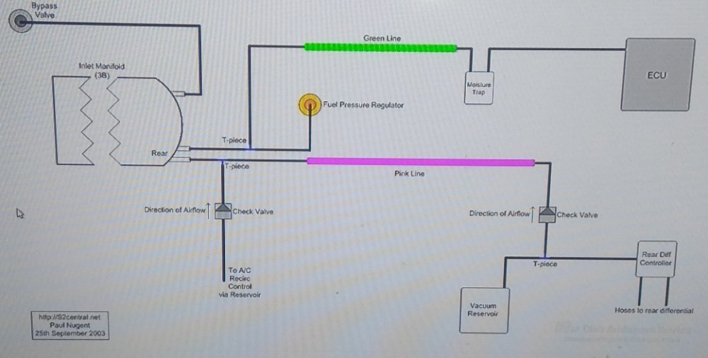

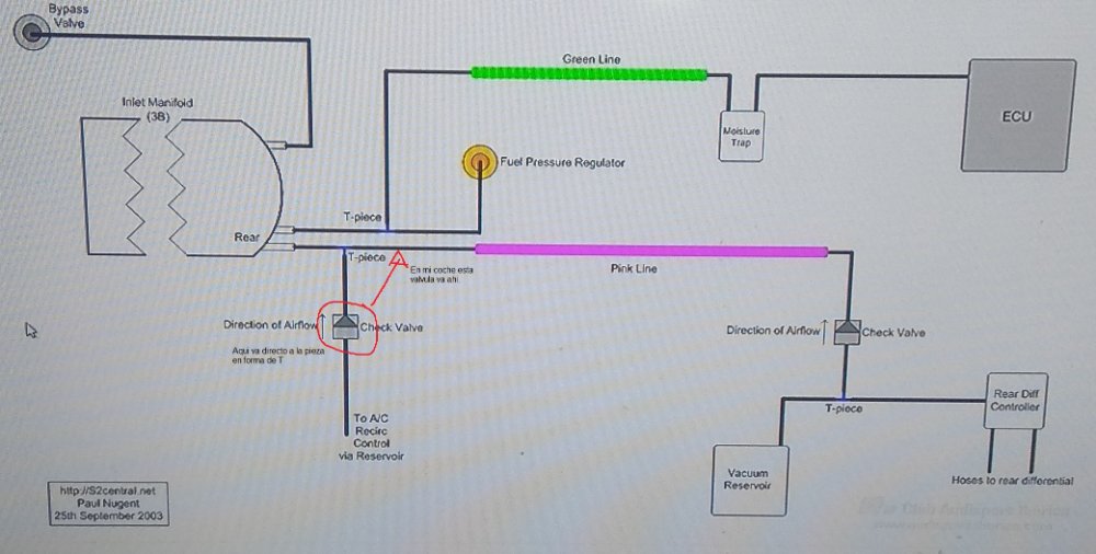

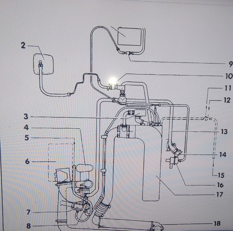

En cuanto al motor tengo una duda con la admision. Os dejo la imagen que he encontrado en internet, y luego os pongo como lo tengo yo en mi coche.

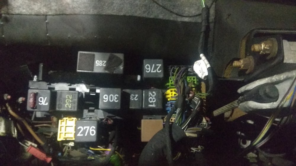

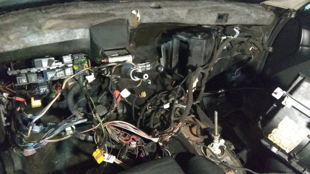

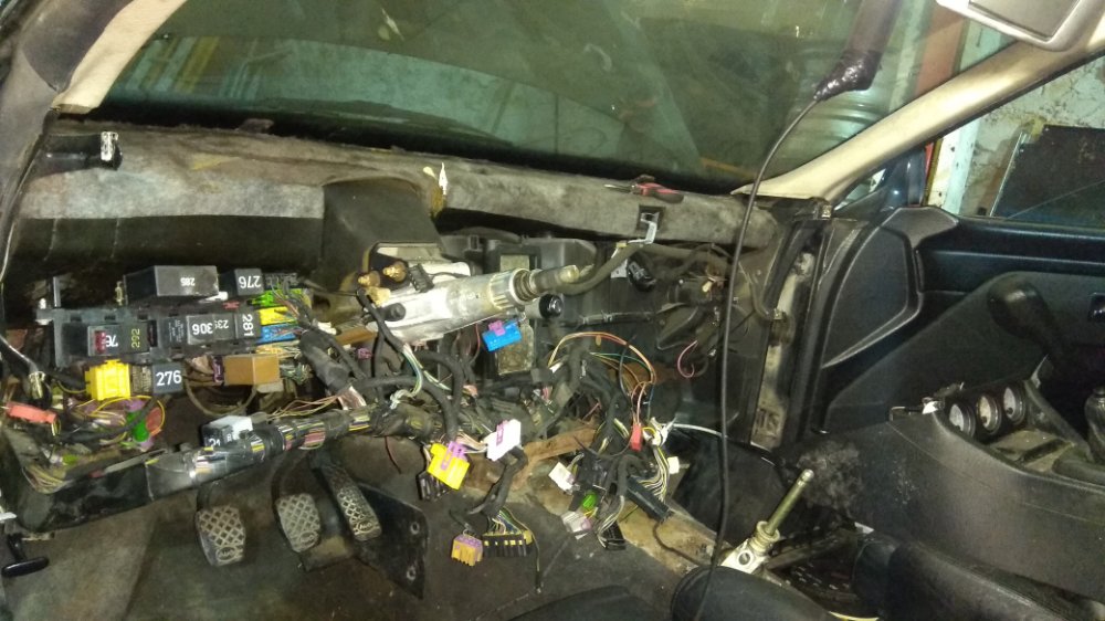

Aqui ya las trampillas montadas y con la espuma puesta. Tambien le puse la instalacion electrica de los asientos calefactables, los mios no son calefactables, pero le deje la instalacion hecha. Alguien sabe para que es el conector amarillo que hay abajo al lado del 276?

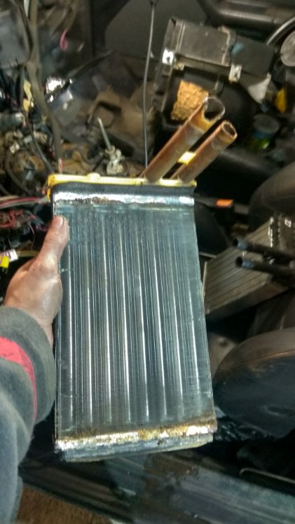

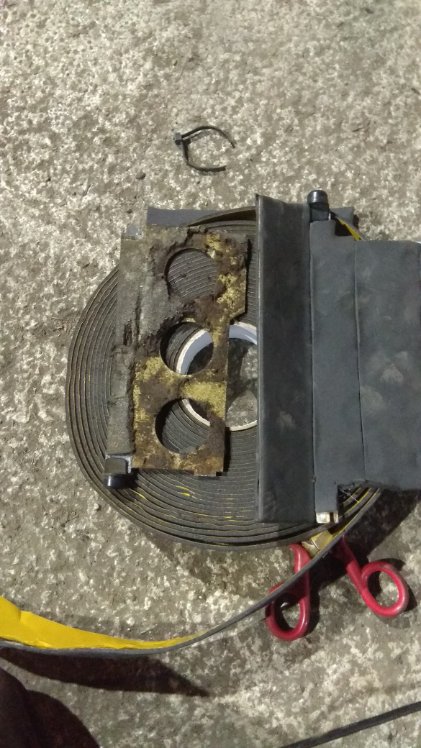

Como podeis ver se partio la boquilla del radiador de calefaccion, y las trampillas pues la espuma ya estaba deshecha por el paso del tiempo, asi que les puse espuma nueva, que no es espuma como tal, si no que es como del material de las alfombrillas de raton de pc.

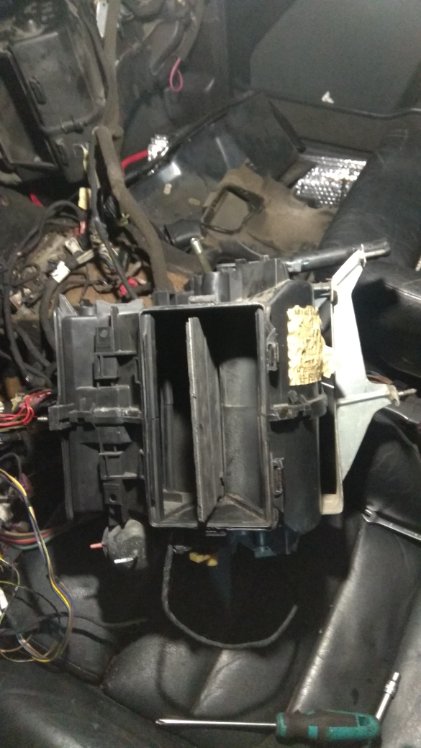

Sigo por aqui, ya la parte de motor se monto todo y se puso radiador de agua nuevo ya que fugaba el que tenia, no tengo fotos de este ultimo. Desmonte el salpicadero para cambiar el radiador de calefaccion que estaba roto y poner uno nuevo, y ya que estaba revisar los cables que algunos estaban en mal estado y los cambie por unos nuevos.

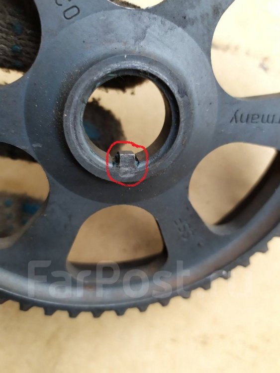

Me autocito a mi mismo para poner que tambien sirven las poleas de arbol de un 1.8t, son exactamente iguales y mas faciles de encontrar.
